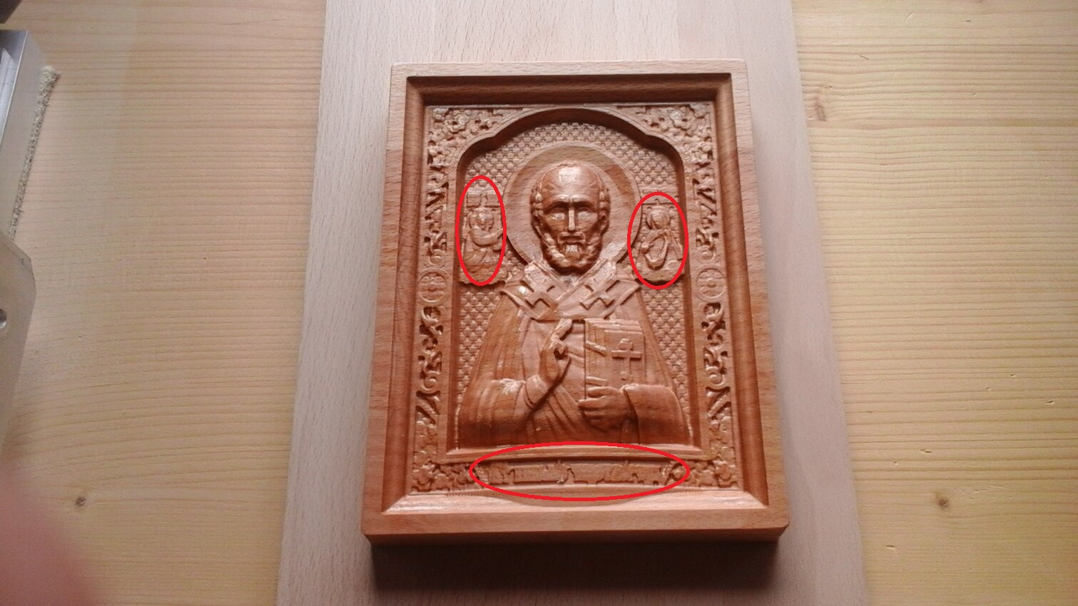

А вот еще одна резная картина случилась на религиозную тему. Выдержанный бук, конусная фреза с круглым кончиком, высота (глубина) рельефа около 10мм, резалось все сразу - без черновой обработки. Далее чуть шлифовалось и покрывалось восковыми маслами.

На мелких изделиях после фрезы очень неплохо некоторые места проходить еще и гравером.Для деталировки только в плюс будет.

Ну вот,к примеру,три места,которые мне не очень нравятся.
20200908_121102.jpg (2630 просмотров) <a class='original' href='./download/file.php?id=190317&mode=view' target=_blank>Загрузить оригинал (310.69 КБ)</a>
Для надписи инструмент оказался слишком большого диаметра.Самый маленький диаметр режущей части у конусных фрез вроде 0.2-0.25мм.
Граверы идут от 0.1мм.
После прохода гравером лики будут лучше прорисованы.Гравер не "мылит" рельеф,в отличии от конусной фрезы.
viewtopic.php?p=245616#p245616
Чистовую делал граверами 20градусов 0.2мм.
Будут вопросы,задавайте.

Din писал(а): ↑ Чистовую делал граверами 20градусов 0.2мм.
Хотелось бы увидеть разницу на поверхности того же бука после обработки сферической и конической с одинаковым диаметром кончика и шагом
в приближенном варианте, хотяб на фоне спичечной головки. Я в рекламном агентстве тестировал 3D гравировку простой конической, но на
огрстекле, и полосы было очень сильно видно.

Николая Чудотворца действительно резал толстоватой конической фрезой с кончиком 2.0мм, сфера. Из-за этого надписи и "замылились". Конечно такие вещи надо резать более тонкими фрезами, но тут сыграл свою роль фактор времени. Дачный сезон заканчивался, а одному человеку надо было срочно вырезать.

Radif,режу из оргстекла мастер-модели.На отливках следов от инструмента нет.

Din писал(а): ↑ Radif,режу из оргстекла мастер-модели.На отливках следов от инструмента нет.
Меня интересует как на дереве будет смотреться гравировка.
Потому что по цене 1 сферической можно 20 граверов купить, но на оргстекле видно разницу между плоской пяткой и шариком
а вот на дереве без понятия.
Так же интересно если всёж будут видны полосы то сшливует ли их щётка с абразивом для снятия ворса.
Кст икона сверху как то грубовато смотрится, это стиль такой?)

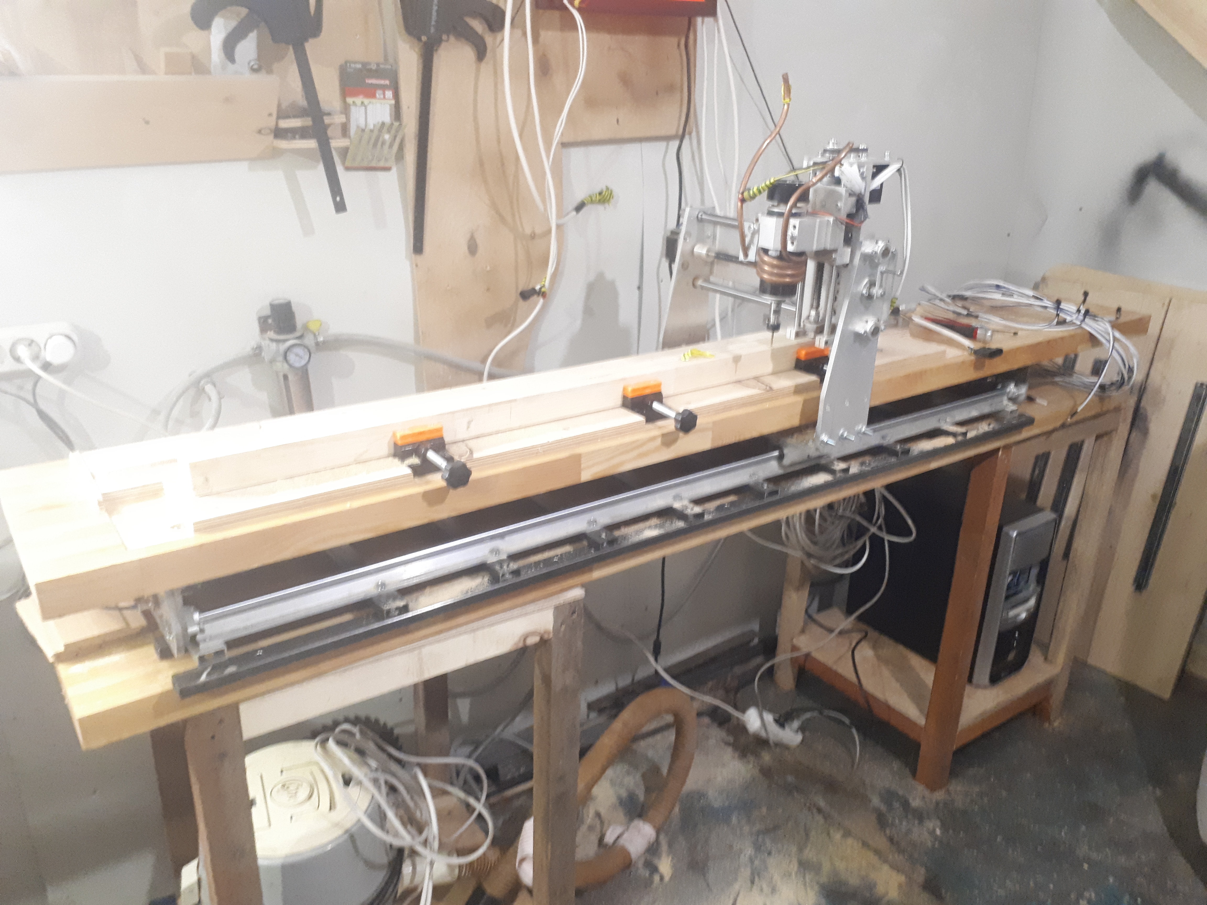

Тут случился интересный случай. Некоторое время назад сделал одному человеку настольный станок ЧПУ с форматом А3. Но он не только освоил работу на нем, но еще оказался и рукастым и головастым. Взял самостоятельно да и переделал "столик" станка на новую длину, а остальное (портал с осями Y и Z) просто перенес на новое место, ничего не разбирая и меняя. Теперь вполне обрабатывает различные деревянные длинномеры. Вот что может сделать в ЧПУ-шном деле смекалка и технический прогресс!

Змеевик зачётный :hehehe:

Змеевик, действительно зачетный, но видимо станок работает по плотному временному графику и соответственно нужно дополнительное охлаждение. Думаю, через некоторое время хозяин перейдет на более мощный шпиндель, он забирал его с дополнительным креплением под более мощный шпиндель.

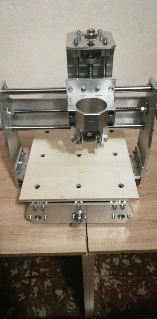

43710360-569f-421d-8e1c-f34d6073a92c.jpg (2135 просмотров) <a class='original' href='./download/file.php?id=191276&mode=view' target=_blank>Загрузить оригинал (53.13 КБ)</a>
Вчера свой распаковал (упаковано добротно), через месяц после получения посылок :)
Вот думаю как, пока не насобираю на 65мм шпиндель, поставить 55 мм (500вт БК) ? точит кто нибудь проставки такие ?

такого кронштейна я так понял что не существует.
в моем случае есть отверстия для крепления (как и само крепление) 25*80 (65мм шпиндель) а у 55мм крепление 20 на 70
тут или такой точить

maksland писал(а): ↑ в моем случае есть отверстия для крепления (как и само крепление) 25*80 (65мм шпиндель) а у 55мм крепление 20 на 70
или проставки такие сделать
или просто в Z пластине просверлить со сдвигом еще 4 отверстия под резьбу

этот вариант не подходит :( все красиво сделано под держатель 65 мм шпинделя, для дополнительных отверстий места нет

Да поставь пока проставки из 5мм материала, если на поиграть - хватит и пвх( я бы прям им обернул, да охлаждение хуже, но на мелкие работы хватит), можно 1мм листами алюминия обернуть, был бы в Воронеже дал бы бесплатно, обрезки есть.
