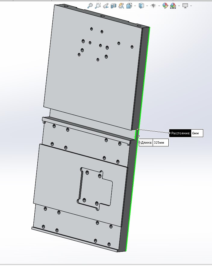

Наткнулся на этот топик не то, чтобы случайно, но и специально не искал.
Автору станка, как говорится, «респект и уважуха», большое спасибо за 3D-модели и за «открытый проект». Решил внести свою скромную лепту в этот проект - немного переделал станок, надеюсь Gestap не будет в обиде
а может кроме меня кто-то ещё решит такой станок сделать
Архив с 3D-моделями моей версии станка выложил тут https://yadi.sk/d/eVKnt_c-EDL3vQ , правда они в Солид 2020. Теперь про изменения в конструкции, которые внёс (и почему решил внести).
Во-первых, разбил всё на сборки – станину, портал, суппорт. Так комфортнее работать, так как работаешь с одним узлом, а не с большой сборкой.
Во-вторых, решил часть узлов (по своему разумению) упростить и сделать всю конструкцию более технологичной. Я сторонник подхода Михаила Тимофеевича Калашникова, поэтому решил сократить число деталей без ущерба для общего функционала станка. А где-то – добавить. Добавились и работы по листовому металлу (лазерная резка, гибка). Ну и максимально унифицировать узлы (например, одна и та-же деталь используется и для левого и для правого применения).

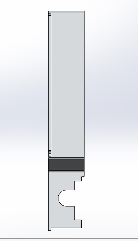

По суппорту:
Добавил скользящую опору для ШВП по оси Z. Эта-же опора стала физическим ограничителем каретки при движении вниз. При наличии винта на двух опорах гайка простоит подольше.
Поставил гофрозащиту по оси Z. Только внизу, вверху просто прикрыл щитком. Гофрозащиту брал пурелоджиковскую, 165х15. Она в модели везде показана в сжатом состоянии.
Для рельсов и прочих деталей в основной плите сделал беззазорные выборки – в этом случае эти детальки сразу будут чётко ложиться в свои постельки
И жёсткость на боковое смещение повышается опять-таки…
В качестве кронштейна для гибкого кабель-канала использовал обычный уголок 45х63 – жалко на него тратить ценные время и материал.
Здесь и далее в этой конструкции кожуха гофрозащиты предполагается делать из нержавейки толщиной 0,8 мм (кроме нижней защиты суппорта)
В модели суппорта НЕ УКАЗАНЫ крепления кожухов к плите Z, крепление гофрозащиты к каретке и к нижней защите, крепление гибкого кабель-канала.

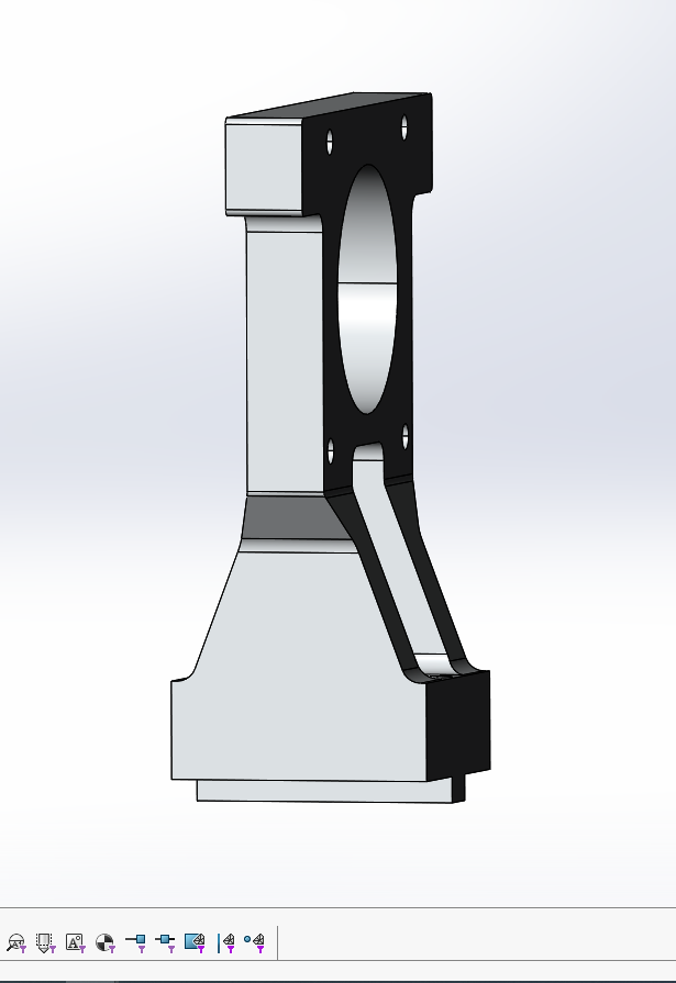

По порталу:
Портала коснулись самые существенные изменения. Изменил построение консолей портала. Ну вы сами всё увидите. Такое построение позволило поместить винт ШВП на одну ось с рельсом Х по вертикали, уменьшило количество обрабатываемых деталей.
Дополнительно к скользящей опоре винта Y, гофрозащите Y и беззазорным выборкам деталюшек добавил шве стягивающие шпильки. Они сжимают боковые плиты портала. Также изменил прокладку рельса Y -она не только имеет выборку под рельс, но и выступ для позиционирования подкладки на поверхности рельса.
Гофрозащита по оси Y - пурелоджиковская, 185х15.
В портале НЕ УКАЗАНЫ: крепёж листов гофрозащиты к порталу, крепление гофрозащиты оси Х к порталу

идете четко по моим граблям. я избавился от проставок под рельсами во всех своих проектах и тем более от проставок с пазом под рельс и еще тем более с выступом под паз профиля. станина выглдит дохлой. технологически это сложный в изготовлении станок.

Надо рисовать станок так, чтобы из куска фанеры получилось все сделать. Если фанера подойдет, то смело ее меняем на люм. Меньше точных деталей, больше шансов собрать станок

Проставки под рельс шип-паз, как вы собираетесь их изготавливать? И прочие беззазорные вещи? Они только на картинке выглядят хорошо.
Профиль стола и подиумов - полная ерунда. Гофрозащита - туда же. При этом боковины портала из могучей плиты, сколько там, 60?
Шпильки внутри портала - идиотизм, при их затяжке портал выгнет дугой.

как по мне так очень много деталей на выходе, и сложные.
посадки как писали выше тоже ерунда которая добавляет требования к изготовлению всего, от сварной конструкции до самих деталей, вот просто, если что-то будет неточно сделано, то все считай пропало, ничего не сдвинешь.
хотябы просто попробуй найти желающего изготовить это все, если он найдется то вряд ли тебя цена порадует))))
жалко модель в 20 солиде, нет желания его ставить чтоб посмотреть хотя и интересно что там навоял, но по фото у меня лично сомнения по поводу собираемости этого всего.
просто когда рисуеш там все четко встает, болтики везде лезут))) а вот когда реально сборка начинается, вот там начинается- ой ай аяяяй, то болтики в карманы не лезут, или как их там закрутить)))
если не трудно сохрани в степ формате это все, очень уж интересно покрутить.

Слишком много цитат придётся использовать, поэтому отвечу на несколько вопросов сразу. Основное дело - в философии.
Я уже строил станки "из палок и говна" (или из фанеры, как предлагает sima8520), давно это было. На выходе получается нечто работающее. По первого случая. А когда ты этот станок используешь для оказания хоть каких-то услуг на сторону, то этот первый случай влетает в копеечку. Потому что за свой счёт покупаешь новый материал, платишь за его доставку, повторно платишь сотрудникам за работу и т.д. Не говоря уже о потерянных репутации и времени.
Сервисные работы по обслуживанию чужого оборудования лишь укрепили меня в этом мнении. И в правоте пословицы "я не настолько богат, чтобы покупать дешёвые вещи".
Поэтому давно решил строить станки так, чтобы они были или соответствовали условиям:
а) сложны в сборке только там, где это максимально требуется;
б) сложные операции использовались только там, где это действительно необходимо;
в) сложный и дорогой мерительный инструмент (поверочные плиты с периодической поверкой; индикаторные стойки; меры шероховатости и т.д. и т.п.) используется при сборке только там, где это максимально требуется;
г) одна сложная деталь (при условии соблюдения пунктов "а", "б") лучше, чем несколько простых;
д) собираемость должна быть просчитана до изготовления;
е) узлы и детали должны проектироваться так, чтобы была их минимальная замена при условии эксплуатации 24/7/350 в течении трёх лет;
ж) себестоимость изготовления должна быть просчитана до изготовления.
Подкладка под рельс защищает рельс от бокового смещения. Либо каждые полгода надо проводить протяжку всех винтов.
Для этого и шпилька. Только затягивать надо её с умом. Сдуру, как говорится, можно и мужское достоинство сломать ))) Моменты затяжки можно в справочниках найти. И ничего не выгнет. Тем более экструдированный профиль сечением 80х80 длиной менее метра....
Применение метода "шип-паз" в любом случае подразумевает применение технологических посадок. Систему допусков "вал-отверстие" тоже никто не отменял. Точнее сделаешь - дольше вещь будет служить в эксплуатации.
Многие жалуются на качество китайских товаров - так и они и сделаны на коленке, "из фанеры" и с таким-же подходом.
Качество изделия дорого стоит. Но и качественное изделие дольше служит хозяину.
Как-то так.
В любом случае, это была попытка адаптировать станок Gestapa по в/у требования, с минимальными его переделками. То, что заложена Gestap`ом заложена плита 40 мм - это его выбор, который я не менял.
А детали стоят денег в любом случае...
