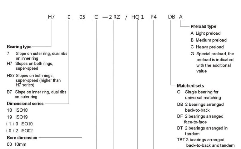

MihailS3 писал(а): ↑ Подскажите, я не нашел инфы. Дуплексы с завода имеют необходимый минимальный зазор/натяг, или как бог на душу положет?
Там же в маркировке указан преднатяг, последняя буква. Правда, какая конкретно величина - надо разбираться. У mochu например были разные в лотах, или попросить можно в личке нужный поискать. И угол контакта тоже, в опоры можно взять с самым большим, буква B вроде. Ес что, на али есть нержавейка 0.02. в такую опору как кольцо пойдет, достаточно ровная.
