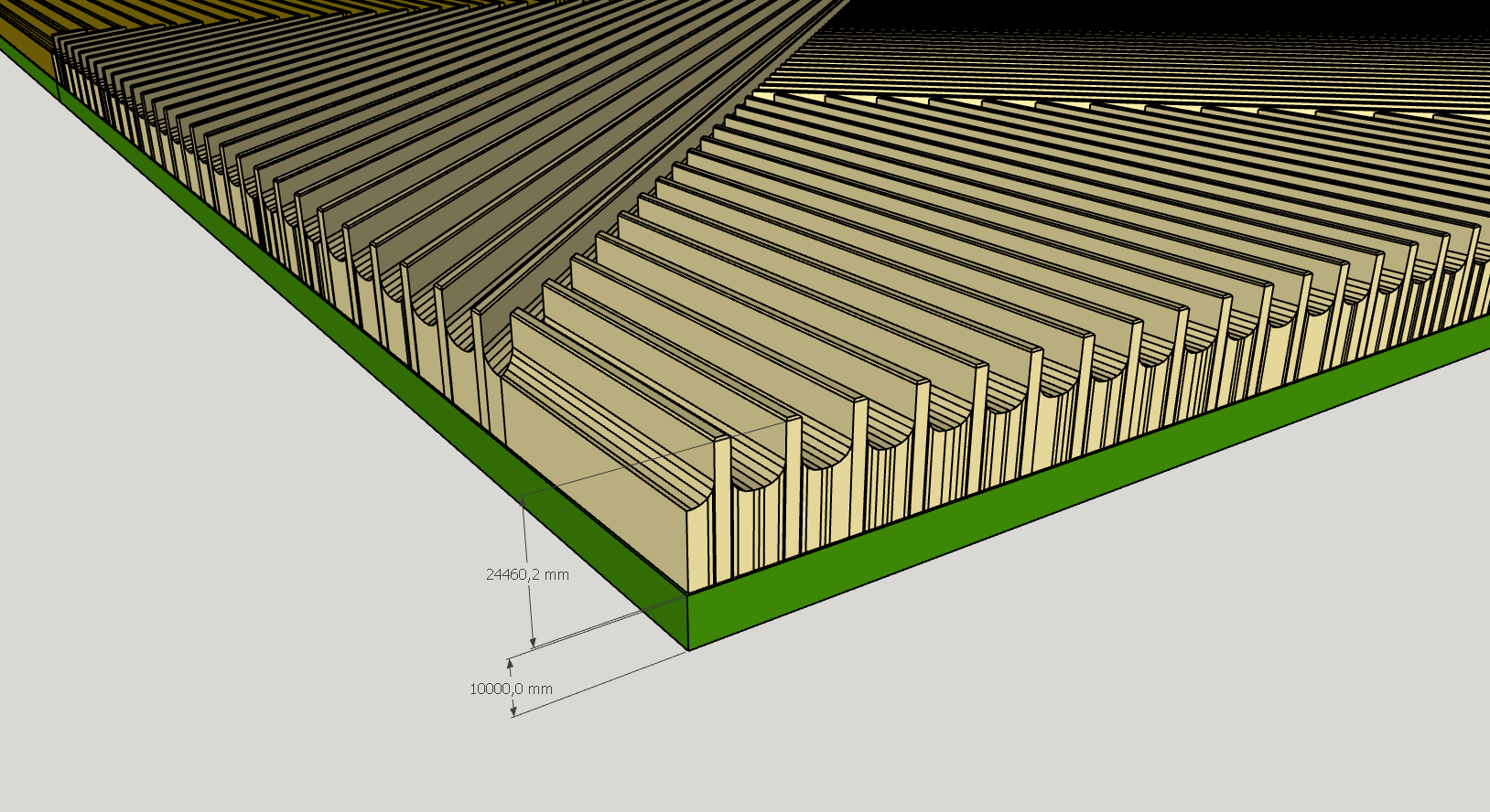

Доброго времени суток, уважаемые участники форума.
Надеюсь, раздел форума мною был выбран правильно. Если нет, прошу модератора перенести тему в соответствующий раздел.
Имеется изображение изделия, а так же модель в файле OBJ, которое я бы хотел заказать к производству. Изделие размером 60х60. Мне таких потребуется 20 штук, чтобы покрыть две стороны стены в спальне.
Изделие выглядит так:
Как видно, использован массив толщиной в 25мм и подложка из фанеры толщиной в 10мм.
У меня вопросы такого характера:
- какова была бы справедливая цена за изделие в том виде, в котором оно изображено на картинках (массив дуба, выполнена фрезеровка, изделие лакировано)?
- какие есть способы съэкономить при его изготовлении?
- Мне предлагали вместо массива воспользоваться дубовым шпоном толщиной в 12мм, так как глубина фрезеровки составляется около 10.5мм. Есть ли какие-то риски у этого способа?
Благодарю заранее.

Может поскалывать ребра, если скрытые дефекты будут. А так, как-то не практично на мой взгляд, делал похожее (рисунок ), на шпонированном мдф, кукурозой 3мм на глубину 8 мм шаг не помню, если интересно вечером попробую найти

Набрать с элементов. Резать такое неправильно.
Re: Подскажите по изготовлению такого изделия
Может имеет смысл сделать все скруглённые грани, как бы высокими волнами, тогда растром фрезернуть шариковой фрезой. Должно прикольно получится

drey82 писал(а): 14 янв 2021, 10:11 Может поскалывать ребра, если скрытые дефекты будут. А так, как-то не практично на мой взгляд, делал похожее (рисунок ), на шпонированном мдф, кукурозой 3мм на глубину 8 мм шаг не помню, если интересно вечером попробую найти
Интересно! Покажите, если найдете.
Enot_1 писал(а): Набрать с элементов. Резать такое неправильно.
Неправильно по причине того, что могут элементы пооткалываться?
sima8520 писал(а): Может имеет смысл сделать все скруглённые грани, как бы высокими волнами, тогда растром фрезернуть шариковой фрезой. Должно прикольно получится
На фото в интерьерах неплохо смотрится такой рисунок.
Просто закруглить грани? Хм... Можно попробовать.

StabMe писал(а): Неправильно по причине того, что могут элементы пооткалываться?
Потому что показан край, по виду простой, а там где стыкуется рисунок под углом-будет бяка, круглая фреза не влезет.
Неправильно - потому что проще и быстрее набрать с ламелей, пристрелить нейлером между собой, опилить на циркулярке и приклеить к основе.
