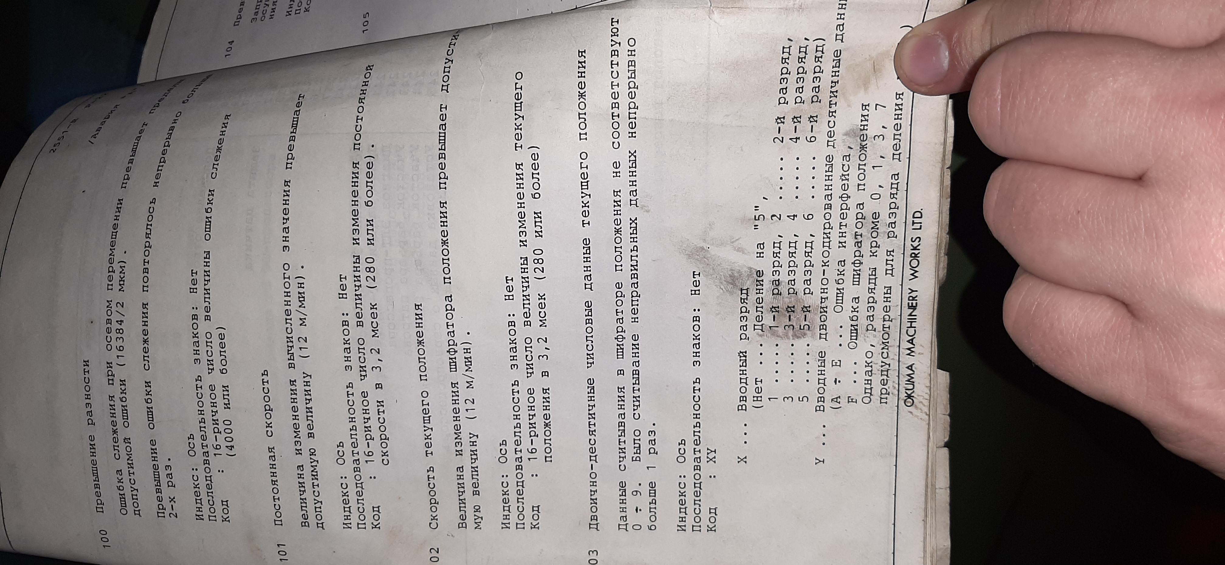

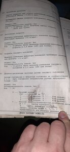

Помогите товарищи пожалуйста, при обработке вылетает ошибка 103-3 по оси Х .
Расшифровка ошибки ни чего не объясняет.
16106000041666047750303960445290.jpg (1236 просмотров) <a class='original' href='./download/file.php?id=191115&mode=view' target=_blank>Загрузить оригинал (1.62 МБ)</a>
