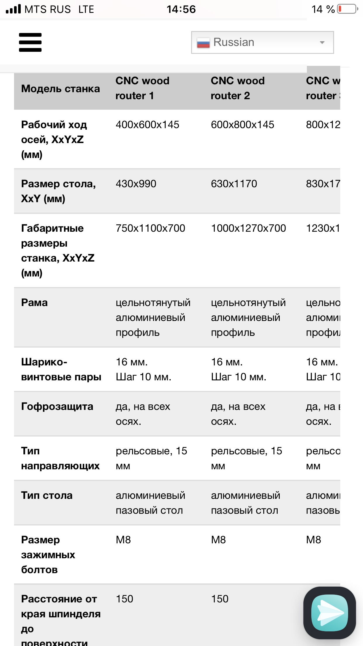

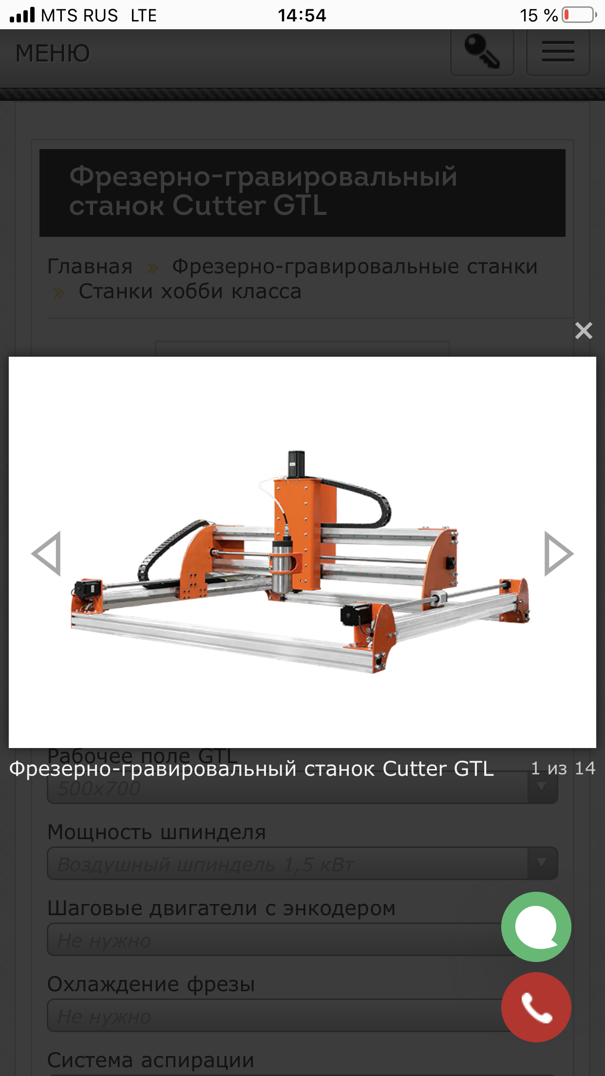

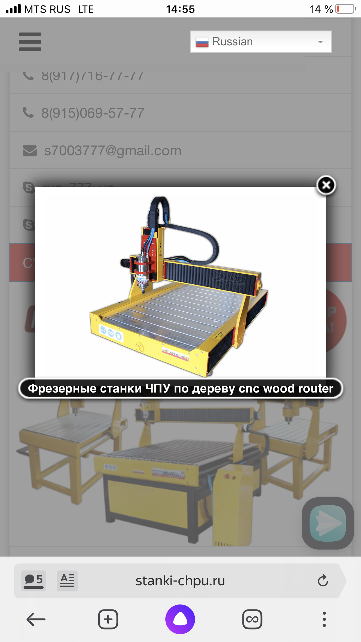

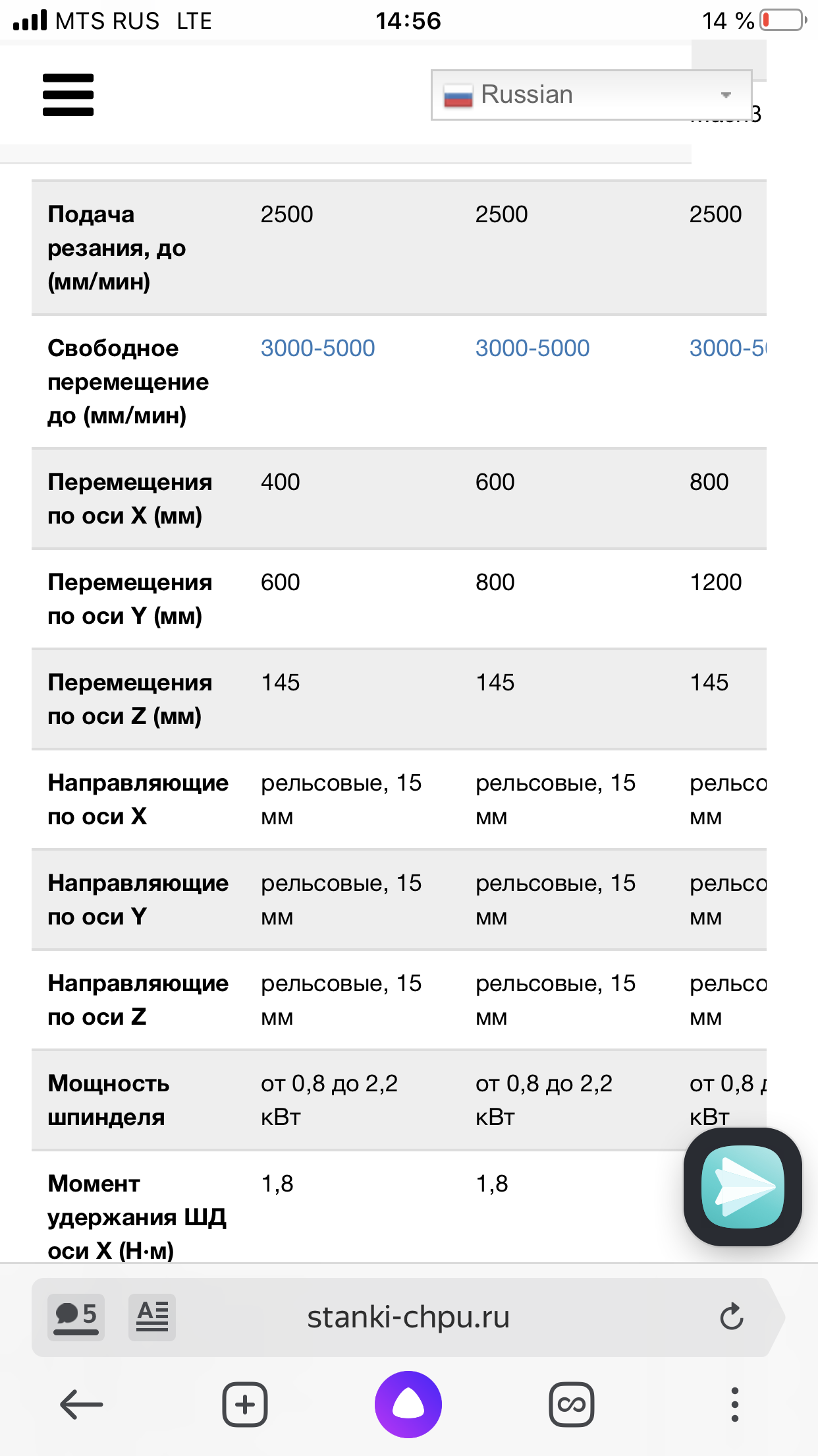

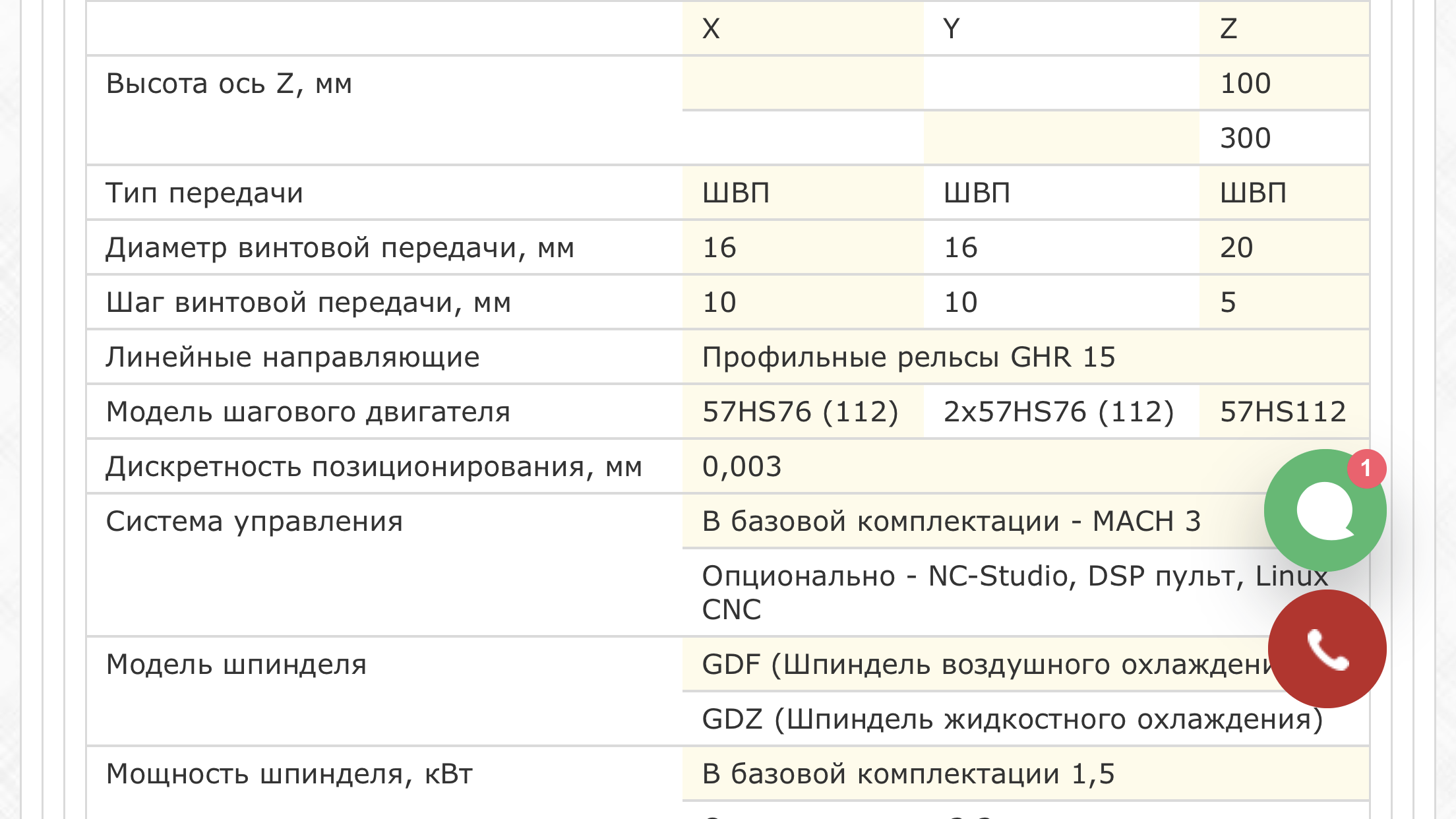

Добрый день. Помогите определиться, какой станок приобрести? Хочу использовать как хобби, изучить эту тему. Cnc Cutter GTL https://cnc-tehnologi.ru/stanki-khobbi- ... cutter-gtl. Или Cnc Wood Router https://stanki-chpu.ru/cnc-stanok/super ... od-router/ . Понимаю что хороший стоит дороже, понимаю, что собрать самому лучше и дешевле, но так или иначе, бюджет 200 тысяч рублей и нужно под ключ. Планирую делать менажницы, разделочные доски, всякую подобную утварь)
Заранее благодарю!

Первый ну очень слабенько выглядит, профиля боковые висят. Не приблизив картинку, я сначала подумал, что это вообще лазерный.

Зато у первого чётко написано, что использованы профильные рельсы ( поправка - в скиншоте профильные, а на сайте у них цилиндрические :wik: ) . Хотя что толку, если они прикручены на хлипкий профиль.
У второго же тип рельсов не указан, видимо использован цилиндрический, хотя он на 15 мм небывает ... Как то мутно, тем более это печально известная на форуме фирма "Твитте".
