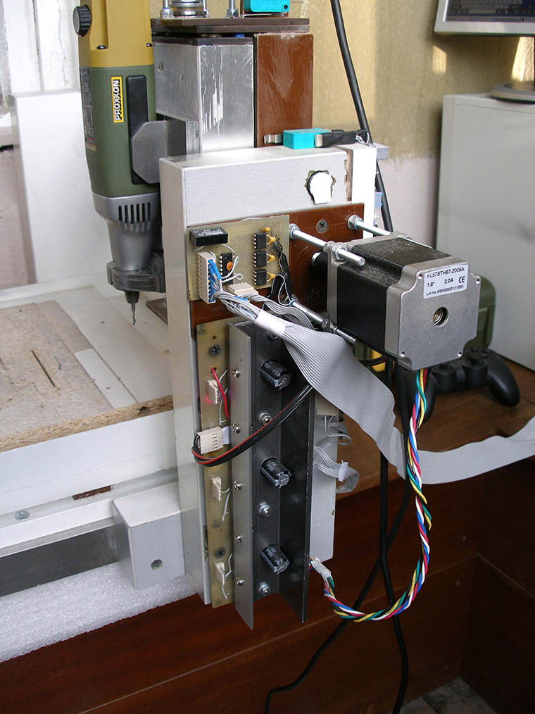

11 лет назад, когда алиэкспересс и на ebay еще в России не работали я сделал себе неплохие самодельные драйверы у которых не было проблем с резонансом ни на каких скоростях. И, как ни странно, работали тише и быстрее, чем TB6560. И там не было никакой дури со сменой режима шага (то, что называют морфингом), а был просто правильный регулятор тока с микрошагом, с микропроцессорным управлением.
P6220208.jpg (1607 просмотров) <a class='original' href='./download/file.php?id=191050&mode=view' target=_blank>Загрузить оригинал (128.99 КБ)</a>

michael-yurov писал(а): ↑ 11 лет назад, когда алиэкспересс и на ebay еще в России не работали я сделал себе неплохие самодельные драйверы у которых не было проблем с резонансом ни на каких скоростях. И, как ни странно, работали тише и быстрее, чем TB6560. И там не было никакой дури со сменой режима шага (то, что называют морфингом), а был просто правильный регулятор тока с микрошагом, с микропроцессорным управлением.
Такое не должно затеряться во времени, проект надо пустить в массы. Пусть китайцы всё скопируют и начнут делать хорошие драйвера. Следующим поколениям на радость :)
