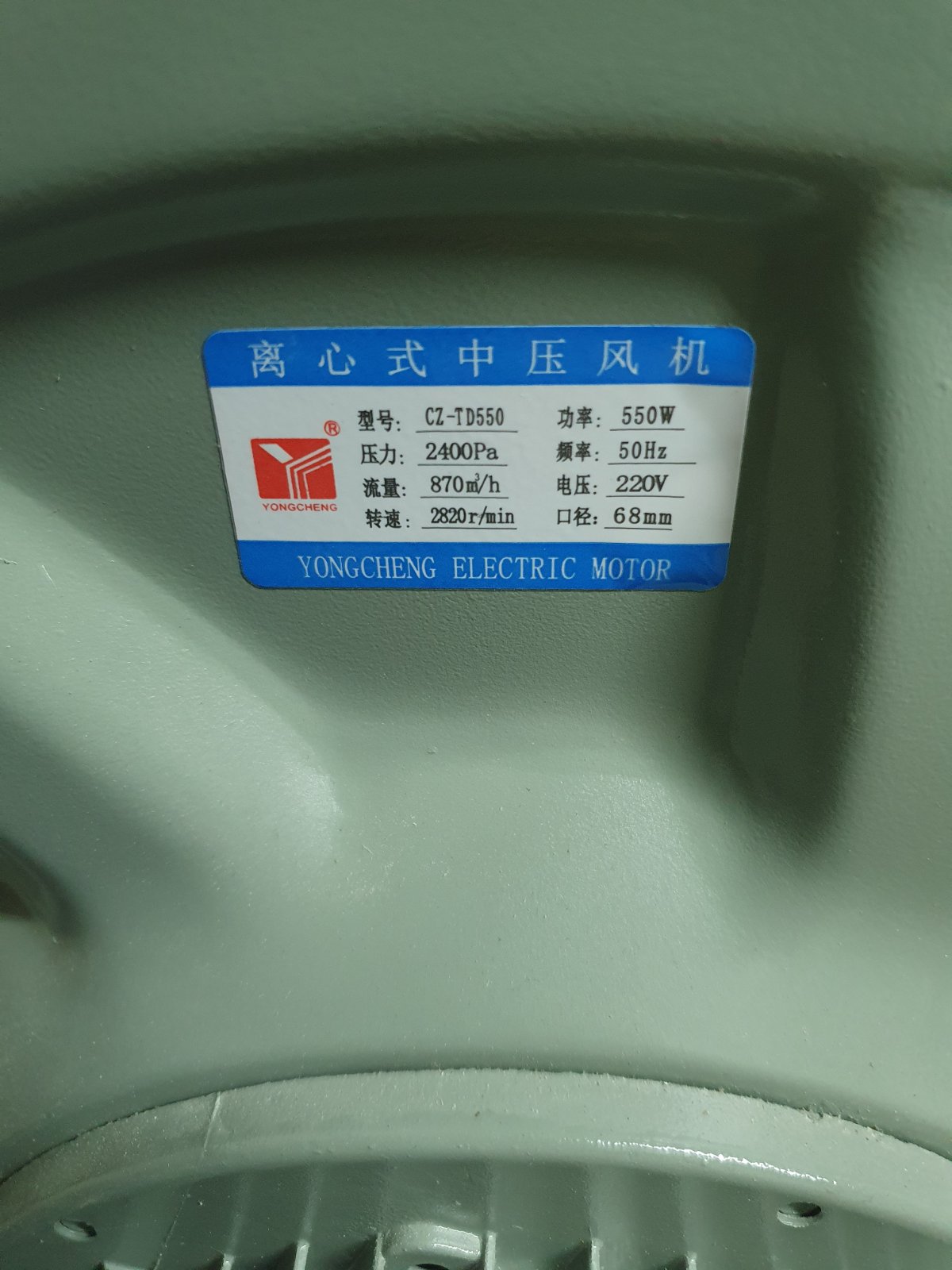

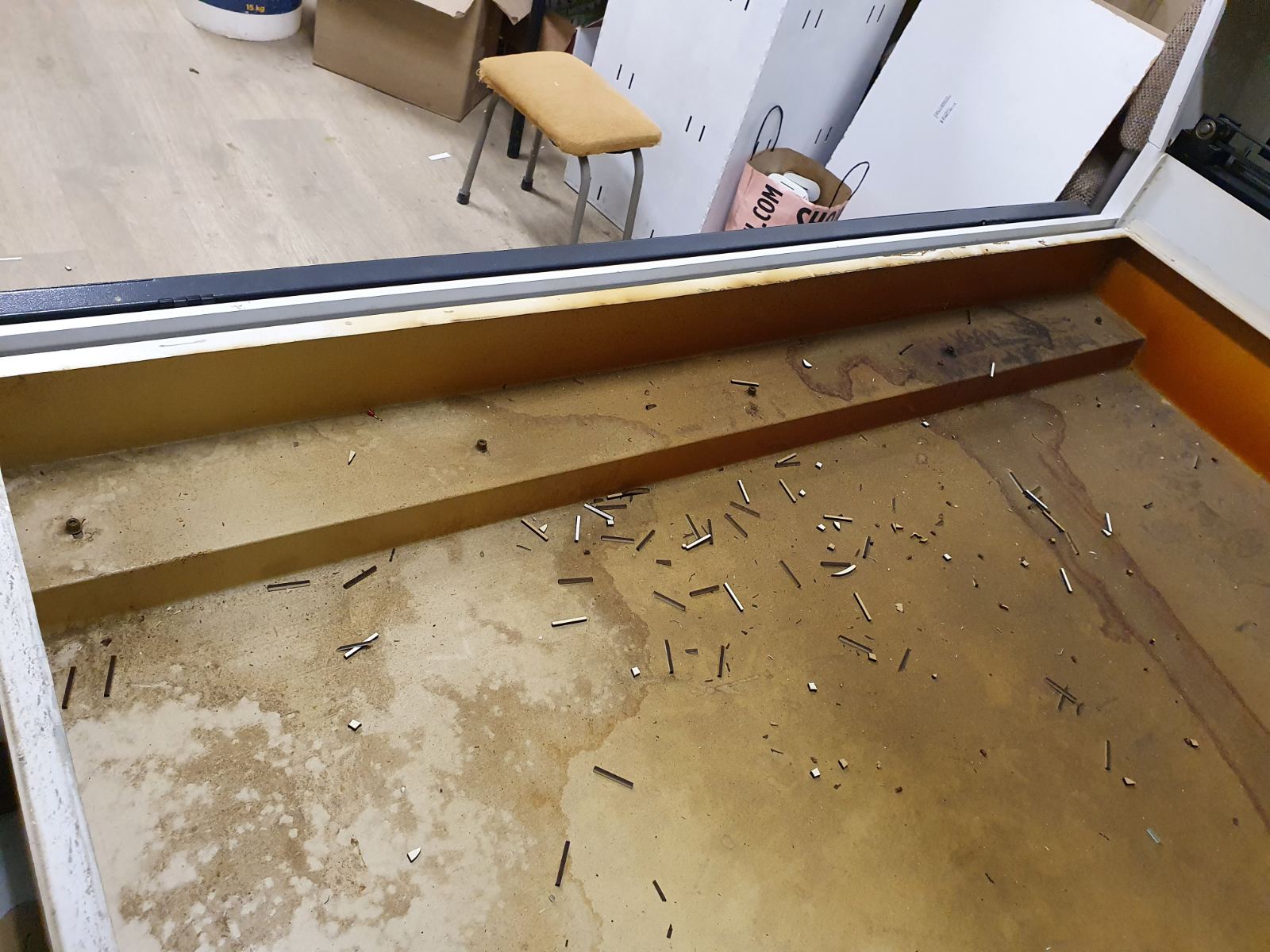

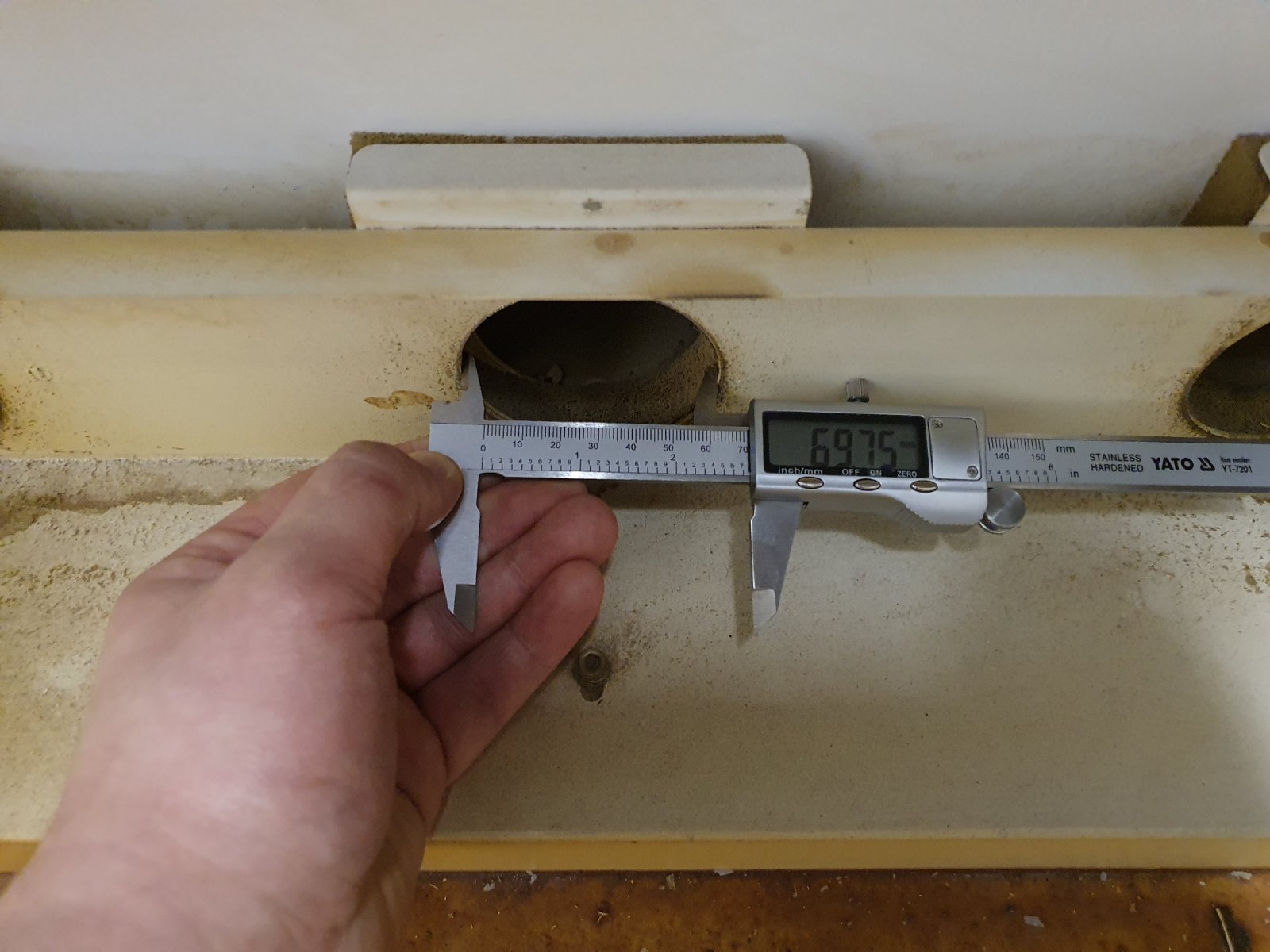

Доброго времени суток.
У меня Китайский лазер с рабочем полем: 1300 x 900 мм. (Внешние размеры)
Вытяжка была вместе с лазером: Улитка 550W 870m^3/h
На прошлой недели пришли новые крепления/зеркала/голова/линзы, поменял, сделал юстировку.
Режет отлично, НО, заметил что иногда правый ближний угол не дорезает, причем раз через раз.
- Делал отдельно рез в правом ближнем углу - все нормально.
- Вчера обратил внимание, что проблема возникает только на краю листа и когда вытяжка не справляется и дым поднимается вверх.
- Тем самым луч проходит через этот дым.
Вопрос: На самом деле дым снижает мощность луча, или мне кажется?
- По логике вещей, если делать аналогию с автомобильными фарами, то когда туман или дым, то дальность видимости фарами значительно снижается.
- Собственно по этой же аналогии я и сделал предположение, что когда луч проходит через дым, то его мощности снижается.
От сюда, пришло в голову следующие две идеи:

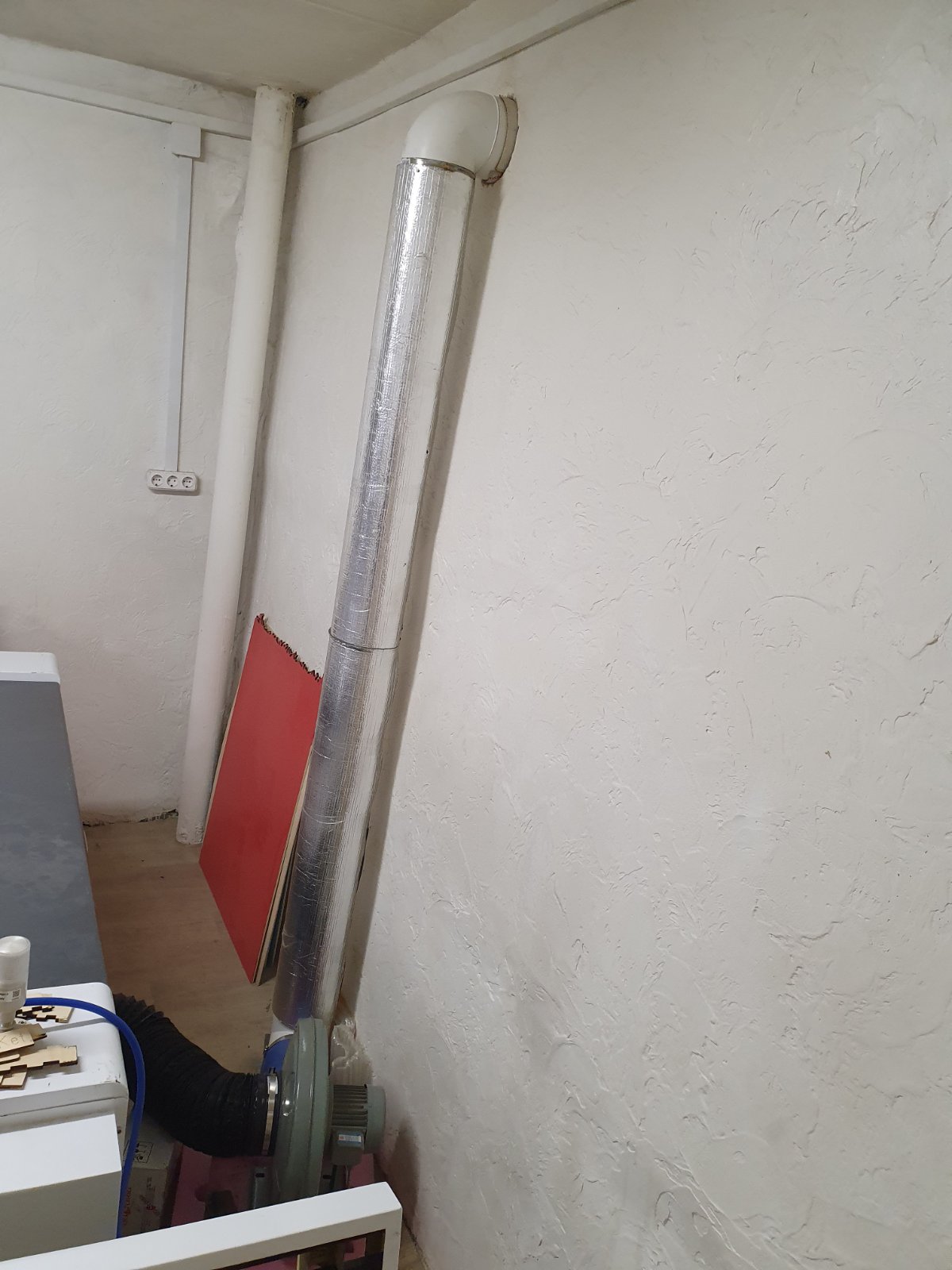

1. Сзади корыта у меня 6 отверстий d=70 мм. Закрепить сзади через одно отверстие 3 мощных вентилятор от сварки, чтобы усилить мощность всасывания дыми.
2. Спереди корыта, сделать 3 отверстия и тоже установить 3 мощных вентилятора, чтобы они гнали дым к вытяжным отверстиям.
- НО, я предполагаю, чтобы вентиляторы будут давать вибрацию на корыто(стол).
- На сколько это будет эффективно и на сколько сильно будет влиять эта вибрация?
- Я понимаю, что можно поставить прокладку из резины, которая будет минимизировать вибрацию.
P.S. -> В общем, вопрос к вам форумчани, кто как решал данную проблему?
- Заранее спасибо за комментарии.

MuForum писал(а): ↑ Закрепить сзади через одно отверстие 3 мощных вентилятор от сварки, чтобы усилить мощность всасывания дыми.
Я б спереди не ставил вентиляторы, оставил бы отверстия. А то если передние вентиляторы окажутся сильнее, то дым будет гонять по коробу и он полезет в помещение. Надо чтоб внутри было разряжение.

Прокинь трубу от правого вытяжного отверстия в правый ближний угол и попробуй...

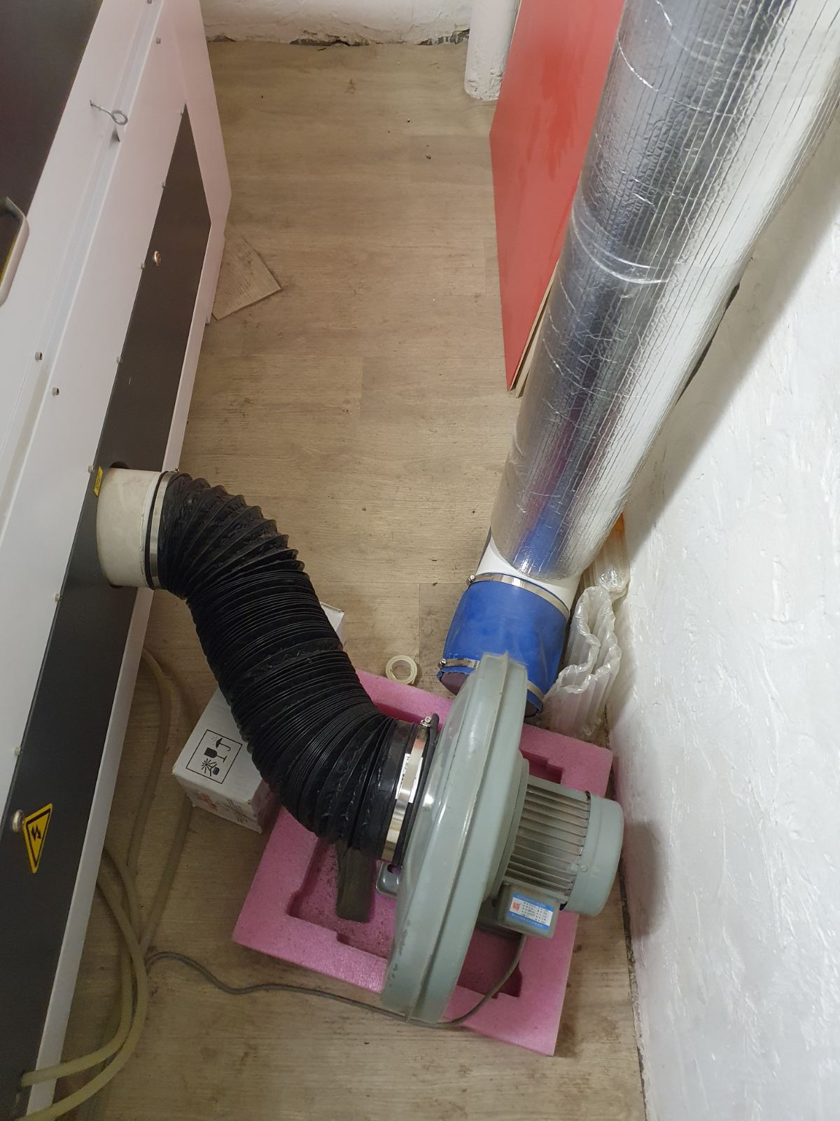

Вытяжная система сама по себе слабая у нас на 1000*610 стоит 1500W на 3000 кубов в час, и то в некоторых сценариях маловато. Следует также учитывать, что диаметры отверстий, изгибы и общая длина отвода понижает эффективность дымоудаления. Еще и давление вытяжки важно. Если дыма собирается много то на расстоянии 1300мм он точно будет поглощать значимое количество излучения. "Дуть" внутрь станка точно не стоит, как и писали выше дым окажется в помещении, так и угореть можно.
Спасибо за ваш отзыв.
В моем случае получается так: сразу за столом труба d=150мм вниз, затем угол 90°, затем 80см гибкая гофра d=150 до улитки, после чего гибкий соединитель d=150мм длинной 10 см, угол 90°, труба 2м, угол 90°, труба 60см - это конечная точка с выходом на улицу.
p.s. -> Я знаю что каждый угол уменьшает мощность на 5-10%, поэтому я постарался максимально ближе разместить улитку, чтобы она лучше втягивала дым.
- Может у вас будут какие-то советы/рекомендации? (Кроме как вынести улитку на улицу и поставить её большей мощности)

Многие не учитывают, что вытяжка нужна мощная. У моих коллег лазер 1,5*1,5 метра китаец 150w, им вытяжка и компрессор дороже станка вышли. Вам еще повезло, что патрубок 150мм, гибкие трубы тоже не мало отъедают мощность + у улитки есть важный параметр — давление. Чем сильнее и быстрее режете тем больше газов и отводит нужно быстрее. Совет: попробуйте порезать медленнее и на меньшей мощности. Если разницы реза не будет в разных углах стола при объемной резке, то ответ очевиден: слабое дымоудаление. Если разница сохраниться, то скорее всего дело не в дыме, нужно юстировать зеркала.

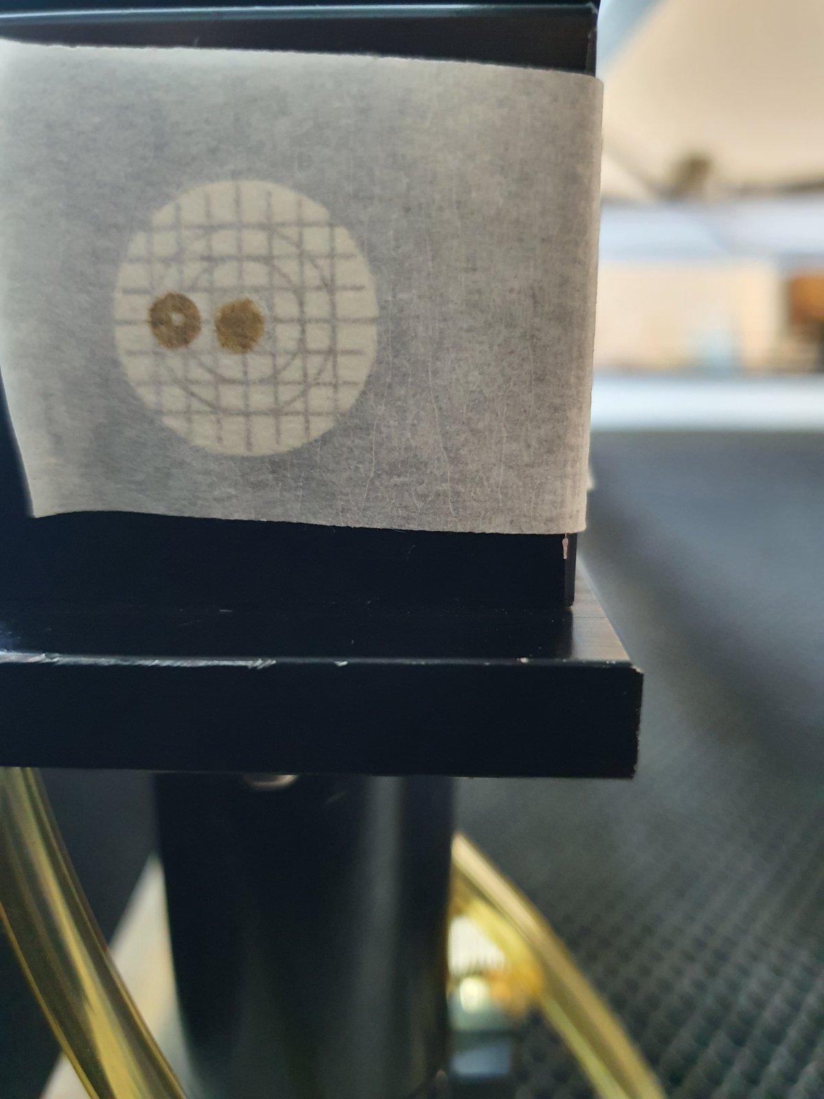

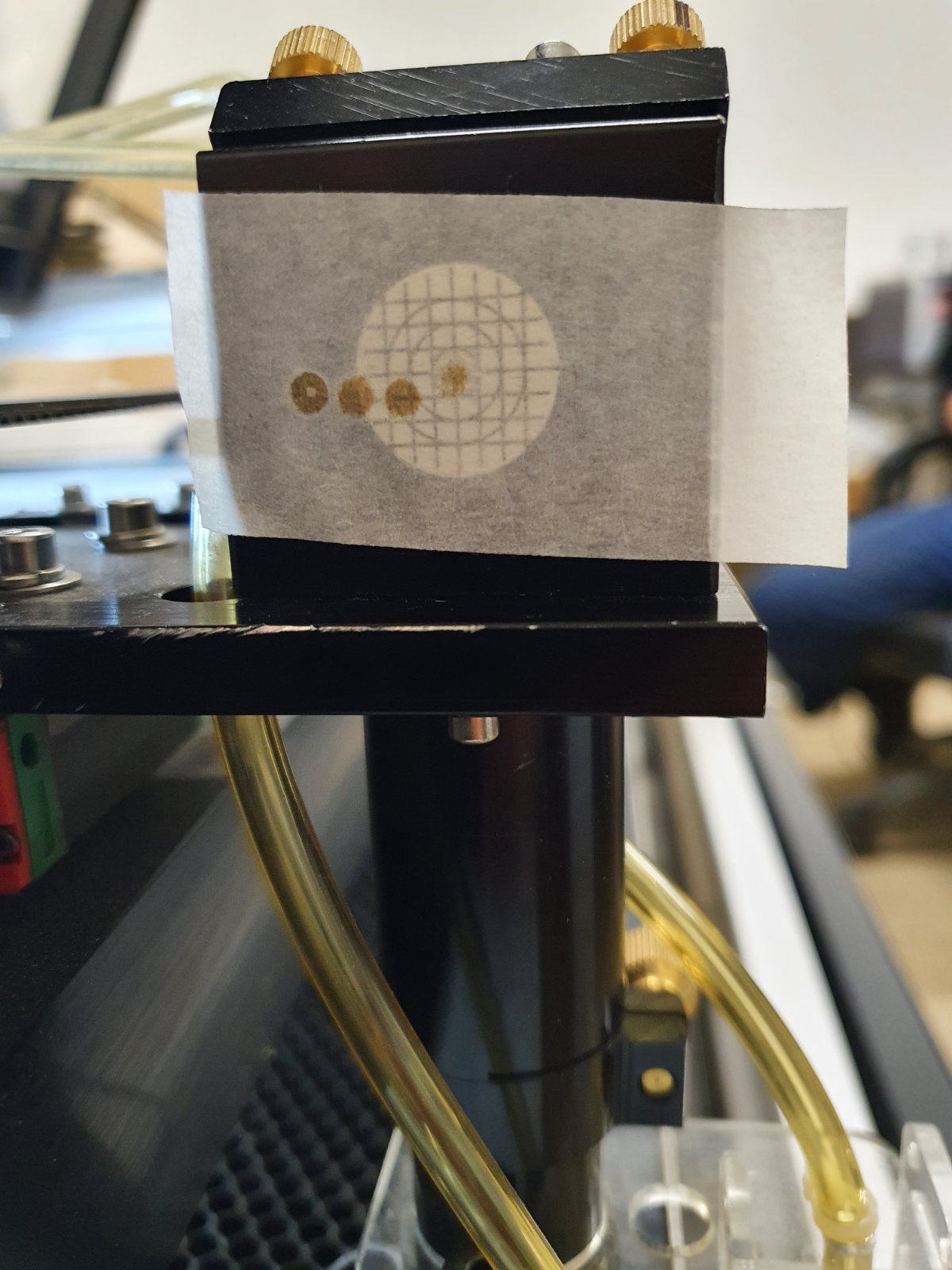

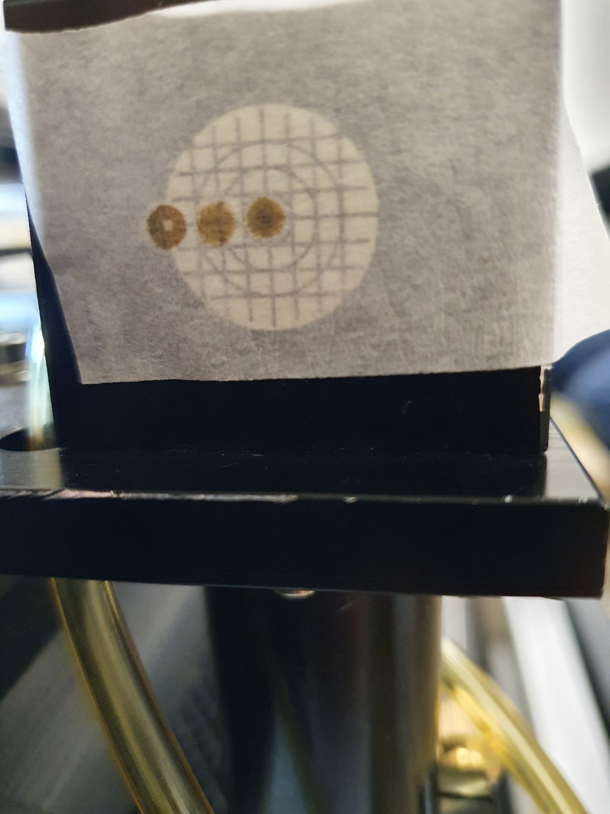

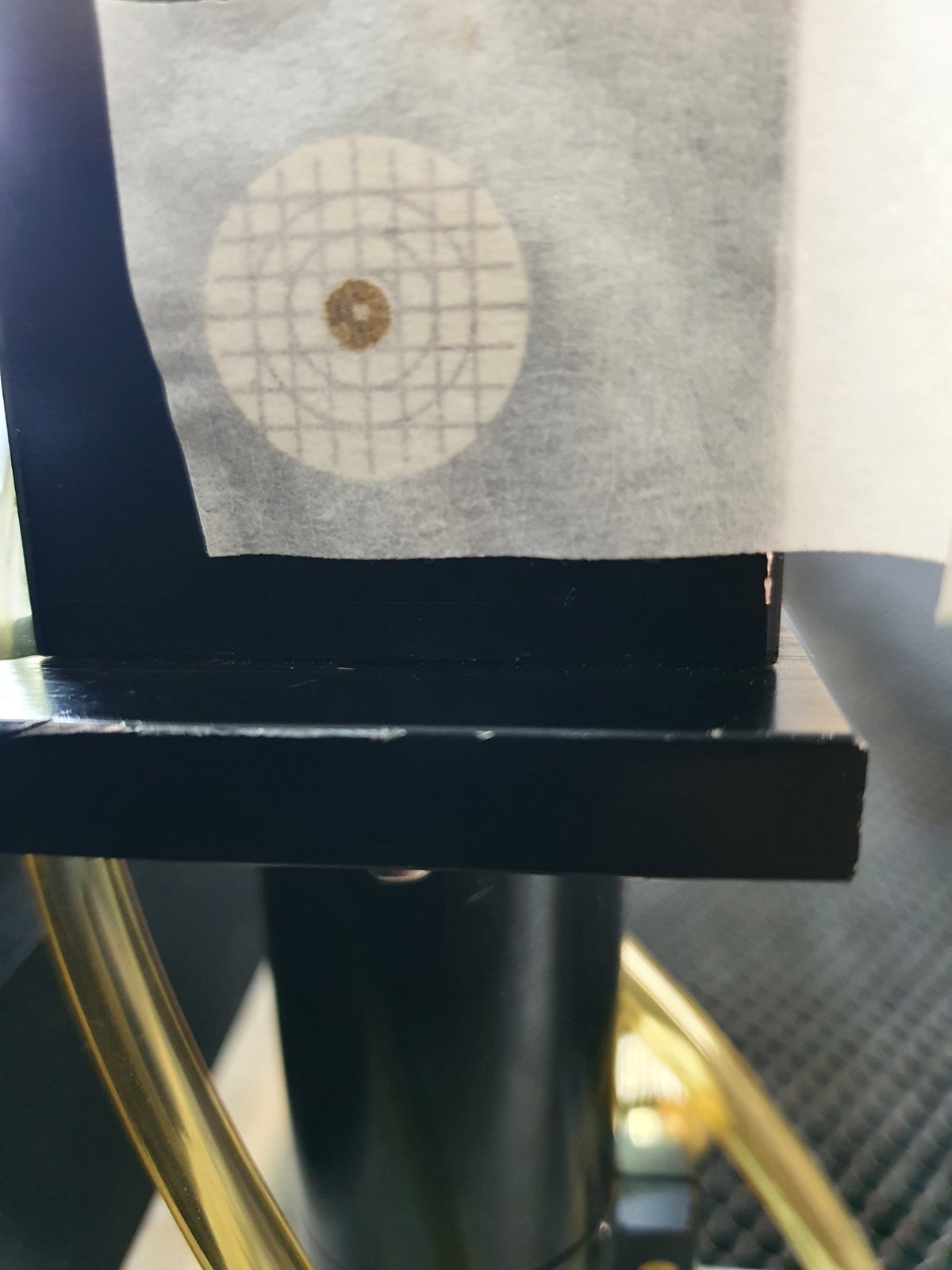

Здравствуйте.
Спасибо за ваш отзыв и советы.
Я нашёл проблему, сейчас все распишу.
1. При проверке пульсом, чётко видно, что в левом верхнем углу, пульс самый мощный, а в правом нижнем, самый слабый.
- И тут дым непричем, видимо потери при прохождении воздуха.
2. Юстировку проверил - вроде все нормально.
- В левом верхнем углу, материал не прорезает и луч толстый, хуже чем в правом нижнем углу.
- При проверке, не сразу обратил внимание, что в левом верхнем углу при пульсе в середине точки была пустота. (Точка была не полностью заполнена)

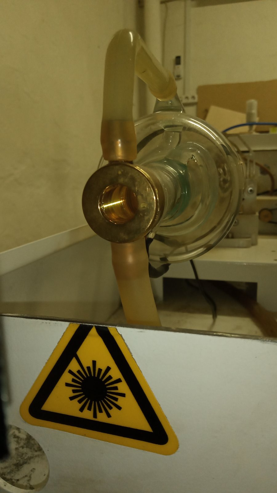

3. Когда уже все перепробовал и не знал, что делать, решил проверить выходное отверстие трубы.
- Оказалось, что там линза вся грязная.
4. Я ее аккуратно протёр, после чего луч стал мощнее во всех углах стола.
- Верхний левый угол начал прорезать материал, но луч остался толстым.
- Но, на линзе трубы, по середине есть точка, которую я так и не смог убрать, не знаю что делать....
- Сфоткать не получается, телефон не может сфокусировать нормально, чтобы было видно.
Ребята подскажите, как убрать эту точку с середины, я так понимаю что это села пыль и луч её прижег. В следствии чего, получается, что луч в середине расфокусируется и поэтому в левом верхнем углу луч толстый, а дальше он становится мощнее и тоньше. Видимо собирается обратно, а в ближний точке не успевает.
