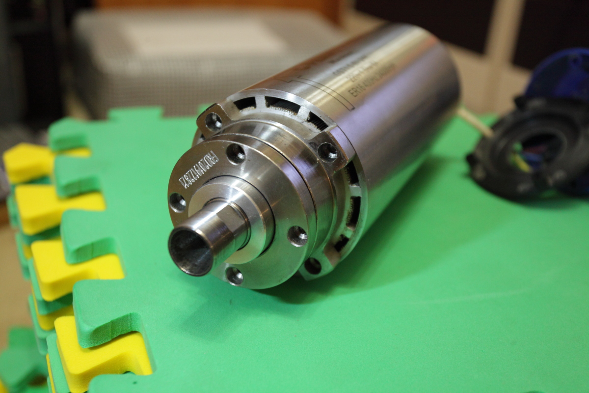

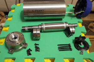

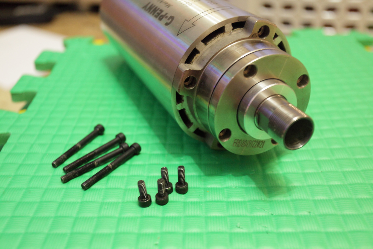

Привет всем!
Шпиндель G-PENNY GST1.5-80-24K
Нужна замена подшипников. Но нигде не нашел как разбирается данная модель шпинделя.
Пока разобрал как показано на фото.
Дальше непонятно, то ли выбивать вал вниз или сначала открутить нижнюю алюминиевую гайку с нагревом? На гайке никаких технологических отверстий под ключ.
Вверху нет никаких гаек, виден только вал и подшипник
Силу пока применять не хочется )

На переднем фланце, должны быть два отверстия с резьбой.. разворачиваешь на 90 градусов и вкручиваешь болты одновременно.

Дополнительных отверстий не обнаружил. Только под винты. Передний фланец легко крутится, но не снимается. Ищу схему этого шпинделя...

Гайку погрей феном и откручивай. Та, что на валу, алюминиевая.

Спасибо! Разобрал с прогревом.
