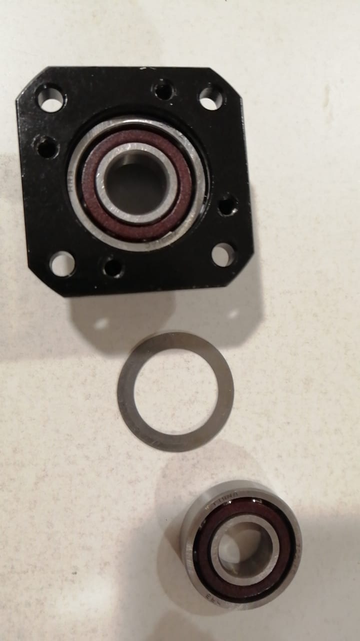

Gestap
Сообщения: 890
Репутация: 1089
Re: Пружинит опора ШВП
Сообщение Gestap »
MihailS3 писал(а): ↑06 янв 2021, 17:51 Gestap, я вас не понял.
Как мне объяснил изготовитель. Там схема Х. В опоре жестко стянуты внутренние обоймы гайкой на винте. А за счет сжатия внешних обойм крышкой, выбирается люфт и натяг образуется. Я проверял крышку не отгибает. Может ли пружинить резьбовое соединение гайка-винт на конце винта?
Я про то что пофиг какая там схема, там точно не дуплекс, даже просто по примеру не дорогих опор китайских, если стоят два радиально упорных подшипника 7001помоему они, если нет шайбы между внешними обоймами, ты хоть там обтянись, внешние и внутренние обоймы сомкнуться, но натяга не будет. Разбери и посмотри что там вообще стоит.
IMG-20201223-WA0102.jpg (3992 просмотра) <a class='original' href='./download/file.php?id=190752&mode=view' target=_blank>Загрузить оригинал (55.22 КБ)</a>

MihailS3
Сообщения: 19
Зарегистрирован: 30 июл 2016, 13:26
Настоящее имя: Михаил Николаевич
Откуда: Красноярск
Сообщение MihailS3 »
Точно! Gestap, спасибо за кольцо! Правильно не важно какая схема Х или О, если с завода полностью прижать друг к другу обе обоймы подшипников то не факт что получится натяг. У меня вроде Х схема. Натяг внешними обоймами. Для гарантированного натяга надо кольцо между внутренними. Теперь вопрос, из какого металла кольцо междк подшипниками может пружинить? И рассматриваю второй вариант - опора самодельная, там могут быть кривые торцевые поверхности с перекосами. Буду разбирать, фотать для общества, чтобы другие на данные грабли не наступали.
Kost_irk
Сообщения: 838
Репутация: 194
Откуда: Иркутск
Сообщение Kost_irk »
Вообще если там не дуплекс, то надо обычно два кольца, поскольку одно кольцо толщиной несколько соток - это нонсенс, проще сделать два кольца любой толщины, но с разницей в необходимые несколько соток. Но это сложно и дорого, поэтому начинается всякий колхоз с регулировкой болтиками, гаечками, пружинками. Нормальная опора к сожалению стоит столько же, сколько швп. Поэтому на всех бюджетных станках опоры самодельные или дерьмо китайское.
MihailS3
Сообщения: 19
Откуда: Красноярск
IMG_20210111_124355.jpg (3845 просмотров) <a class='original' href='./download/file.php?id=191113&mode=view' target=_blank>Загрузить оригинал (1.54 МБ)</a>
Вот такие там подшипники. Обыкновенные 6000 craft. С налету гайку открутить не получилось. Даже не знаю есть ли дистанционная шайба между внутренними обоймами. По факту люфт опоры был 0.01мм. Техническое решение я бы назвал странным. Ну да ладно. Пока оставлю так как есть. Заказал на али дуплексы 7000 по 600₽, это всяко лучше чем 6000 по 70₽.
Подскажите, я не нашел инфы. Дуплексы с завода имеют необходимый минимальный зазор/натяг, или как бог на душу положет?
Mamont
Сообщения: 1667
Репутация: 391
Настоящее имя: Виталий
Откуда: РБ Минск
Сообщение Mamont »
0.01 мм осевого люфта для обычных радиальных. подшипников както оптимистично. Я бы начал с проставки из пивной банки, 0,1 мм. Если туго будет вращаться, чьо нить потоньше искать.
Имхо подшипники опоры швп можно на порядок сильнее натягивать чем шпиндельные, обороты не те.
Гайку скорее всего посадили на фиксатор резьбы, нужно разогревать
