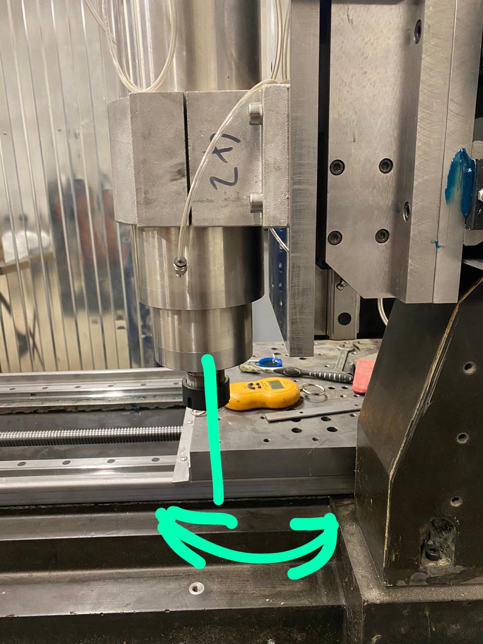

Intriguing писал(а): ↑31 дек 2020, 20:14
Hugo писал(а): ↑31 дек 2020, 18:30 Осталось сделать "народный тест фрезерюги" на растяжку безменом 20кг на "одном кадре" с подтверждением на видео.
Мы как-то интересно дискутировали в соседней теме, по поводу "одной качественной дорогой" каретки VS суммы "двух кареток" hiwin 15mm, правда, листов так на 10 надискутировали, но если есть интерес почитать - вот ссылка, мы там брали данные из каталогов и сравнивали нагрузки и фантазировали... Поучительно, на мой взгляд. Ресурс и нагрузки кареток - это не пустые данные..
viewtopic.php?p=570707#p570707
Такой тест делал, опускал полностью зетку и на гайку шпинделя одевал бизмен (Макс 20 кг), в момент когда бизмен уходил в ошибку, на индикаторе показывало 0,01 мм. Если интересно, могу попробовать повторить на видео)
чёт как то сомнительно, интересно было бы посмотреть.
а если потом сразу же в обратную сторону потянуть?

Re: Фрезер полимер гранитная станина PLOT 600*400*200
Сообщение Intriguing »
alex_sar писал(а): ↑ потом сразу же в обратную сторону потянуть?
Два безмена, два человека?
Или как ты себе это представляешь?))

Спокойно себе представляю. Это правда не совсем проверка жёсткости, скорей люфтов, но всё равно много покажет.
В одну сторону проверил, спокойно переставил индикатор на другую сторону, поставил в ноль и потянул. Зачем два человека?
Как раз такие нагрузки при фрезеровании и будут влиять на погрешность. Даже не для видео, для себя сделай.

alex_sar писал(а): ↑ Даже не для видео, для себя
Я уже что только не делал) и портал пытался гнуть и на зетку залезал (мой вес100 кг)).
Думаю нужно ещё раз все «протикать» и уже фрезеровать

Intriguing писал(а): ↑ Может у кого есть предложения по тестированию станка? На каких режимах погонять, может какую-то деталюшку изготовить и выполнить замеры детали? Самому хочется проверить, на что способен мой станок.

Замерял сегодня Z-ку, показало 0.01-0.02 мм, как считате, на полном вылете это норм? Шпиндель опушён ниже стола
https://youtu.be/rWmKcoivAGg

Люфты?
alex_sar
Сообщения: 1421
Репутация: 315
Сообщение alex_sar »
неплохо!
но люфт в одну сторону только выбирается.
попробовать надо потянуть в обратную сторону. индикатор можно не трогать. вот тогда будет понятная картина
Prav писал(а): ↑05 янв 2021, 19:14Люфты?
Нет, это проверял жесткость

alex_sar писал(а): ↑05 янв 2021, 19:14 неплохо!
Понял, сейчас попробую)

Intriguing писал(а): ↑05 янв 2021, 19:01 Замерял сегодня Z-ку, показало 0.01-0.02 мм, как считате, на полном вылете это норм? Шпиндель опушён ниже стола
Не надо ниже стола, гайка над столом 20-30 мм... то есть там где вы фрезеруете, и по центру стола. 20 кг
