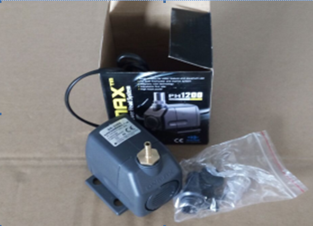

Купил себе станок СО2 мощностью 40 вт.Не нашел ничего на форуме, про подключение помпы к станку СО2. Помогите подключить помпу? В китайской инструкции ничего непонятно. По фотографии непонятно как вода циркулирует ? Из ведра с водой по трубке она попадает в лампу лазера а из нее, по трубке подключена к помпе а как тогда она циркулирует???? Или я что то не понимаю? Подскажите люди добрые. Фото из инструкции

Неужели никто с подобными насосами не сталкивался? Потому как не могу понять, если вода из лазерной трубки попадает в насос то и выходить она из насоса должна обратно в ведро, но на фото не показаны никакие другие трубки, поэтому не могу понять.????

Может насос нужно в воду погружать??? Видел как подобные в других лазерах работают.

так это и есть погружной насос.
насос в ведро, трубку от насоса на лазер, с лазера трубку в ведро(это обратка).
следи, чтоб насос полностью был в тосоле или что там льют...

Я тоже уже к этому склоняюсь))) А что за тосол льют??? Непонятно

у меня на фрезере циркулирует тосол( тот что в машины льют) разбавленый 2/1, 30 литров.

Спасибо огромное!!! Подключил, вода пошла циркулировать через трубу. Тосол это я так понимаю нужен,чтобы не замерзала вода если станок в гараже?

ну, вроде он еще и смазывающие и антикоррозийные свойства имет, хотя и слабовыраженые.

Поставщики лазерных станков почему-то рекомендуют заливать дисциллированную воду. Кто то на форуме писал, что по его наблюдениям на дисциллировке труба выдаёт бОльшую мощность. Сам истины не знаю ...

Никакого тосола! Только дистиллированная вода, она не проводит электричество. Из за тосола и прочих примесей в трубке возникает пробой и можно её выкидывать. Это вы ещё помпу подключаете, а следующий этап будет Юстировка, так проще вызвать специалиста, чтобы все подключил, настроил и научил пользоваться оборудованием.
