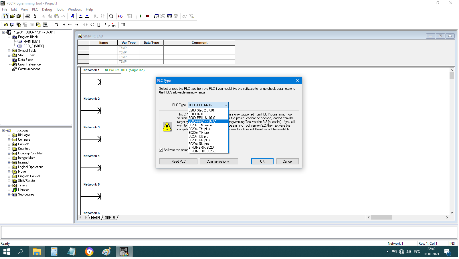

Sakhalin_Cat писал(а): У тебя Toolbox сименсовский под 802 не завалялся нигде?
Что то было. Вроде и от 808д подойдет Toolbox. Там в списке стойка выбиралась. Были и циклы какие то. Но вроде под фрезеровку.
Напиши в тех.поддержку Сименса. Возможно дадут Toolbox и циклы.
Sakhalin_Cat писал(а): Вот в сомнениях.... 802D дремучая... Но железная... Опять же не факт что такие приколы не будут повторяться далее...
Батарейка села и наверно слетело.
Пробовал архив восстановить с диска что внутри? У меня на 808д архив лежит в стойке, в каталоге по умолчанию и резервное на другом компе.
И тему переименуй. У кого есть стойка 802, может в эту тему не заглянуть ;)
Re: Бяда с Токарным ЧПУ ТПК 125 А1-2
Похоже для 802, 808, 828 подойдет. Проблема переслать, почти 900Мб ;)
Toolbox.png (1470 просмотров) <a class='original' href='./download/file.php?id=190607&mode=view' target=_blank>Загрузить оригинал (102.98 КБ)</a>
