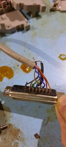

В нижнем ряду задействованы пины с 2 по 8 (коричневый), а девятый по которому идет Дир А висит в воздухе. Перепаяй желтый в обеих разъемах на 9 и будет тебе счастье.

Что тут не так???? Я конечно благодарен все кто откликнулся, что с кабелем? Провода не там установлены??

wood kraft писал(а): ↑02 янв 2021, 13:27 Что тут не так???? Я конечно благодарен все кто откликнулся, что с кабелем? Провода не там установлены??
В нормальном кабеле задействованы все пины, в Вашем урезанном во первых их мало и поэтому все функции МАЧ использовать не удастся. И самое главное для вас - не задействован 9.

А зачем он нужен, этот девятый пин?

Да, согласен 9 ножки нет. Я понял теперь что нужен другой кабель. Получается нужен 9-я ножка. Щас что нибудь решу

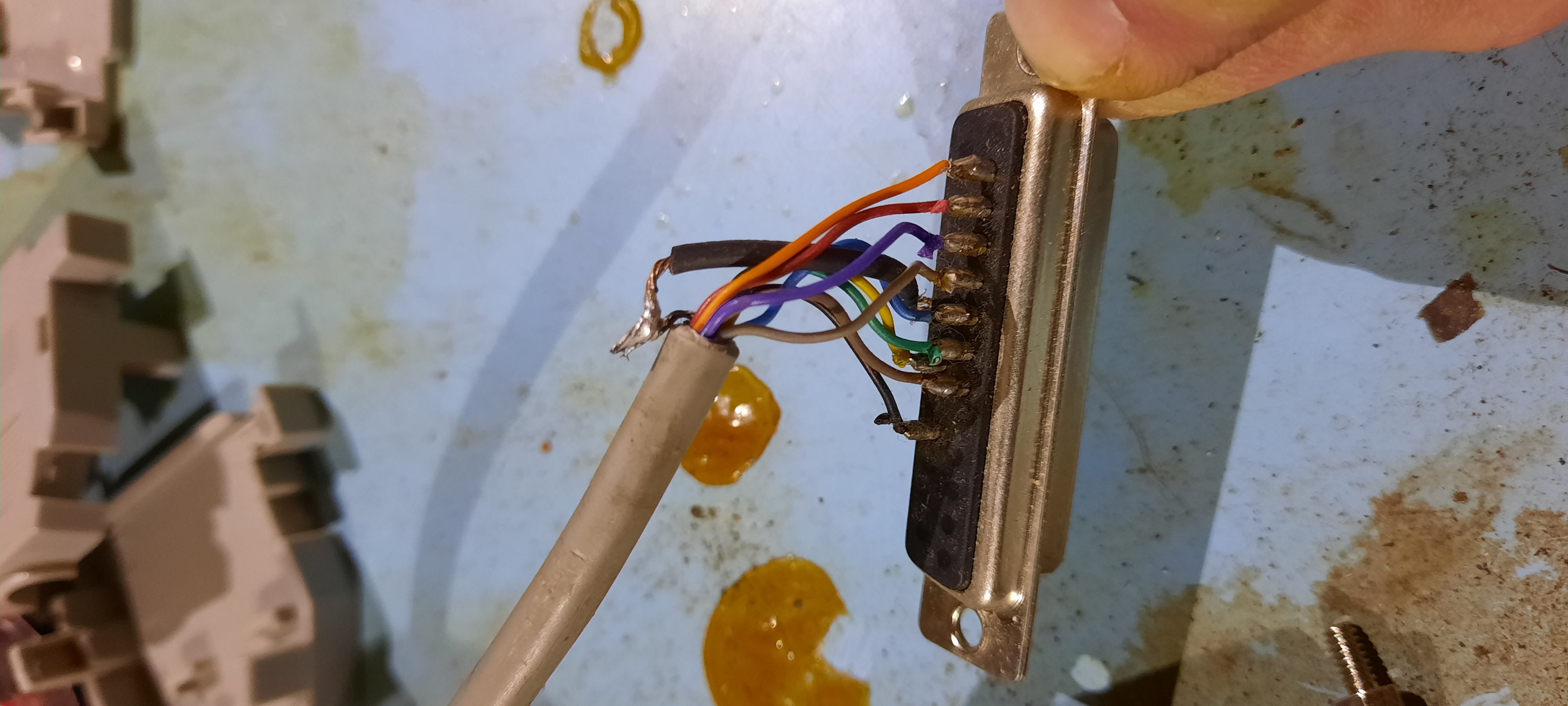

Который был оторван он под номером 20 подключенен (2070 просмотров) <a class='original' href='./download/file.php?id=190551&mode=view' target=_blank>Загрузить оригинал (1.16 МБ)</a>

Отпаивай от 20 и паяй на 9, и все. 20 тебе не нужен.

Щас просверлю тонким светлом , и сделаю 9 пин)))) так как там всего 8

Ребята вы все тут молодцы, заработала урааааа, уважуха всем

Да, не думал что так может быть, думал в мач что то. Теперь я догнал, что и как с этим кабелем. Буду искать другой с более большем количеством проводов
