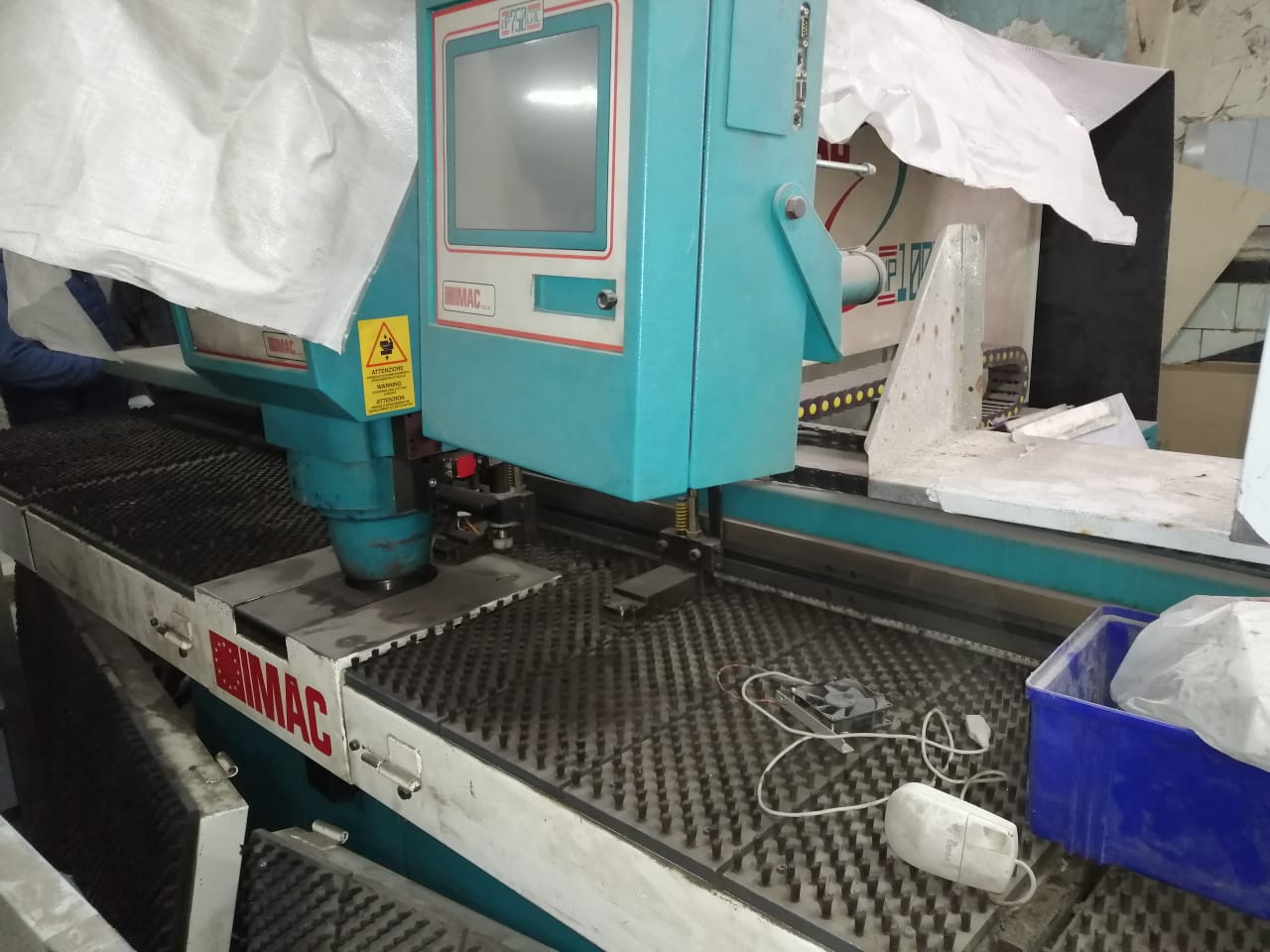

Ну да вообщем прилетел Координатно-пробивной пресс на переделку:
IMG-20200321-WA0003.jpg (4320 просмотров) <a class='original' href='./download/file.php?id=181744&mode=view' target=_blank>Загрузить оригинал (124.46 КБ)</a>
IMG-20200321-WA0018.jpg (4320 просмотров) <a class='original' href='./download/file.php?id=181745&mode=view' target=_blank>Загрузить оригинал (101 КБ)</a>

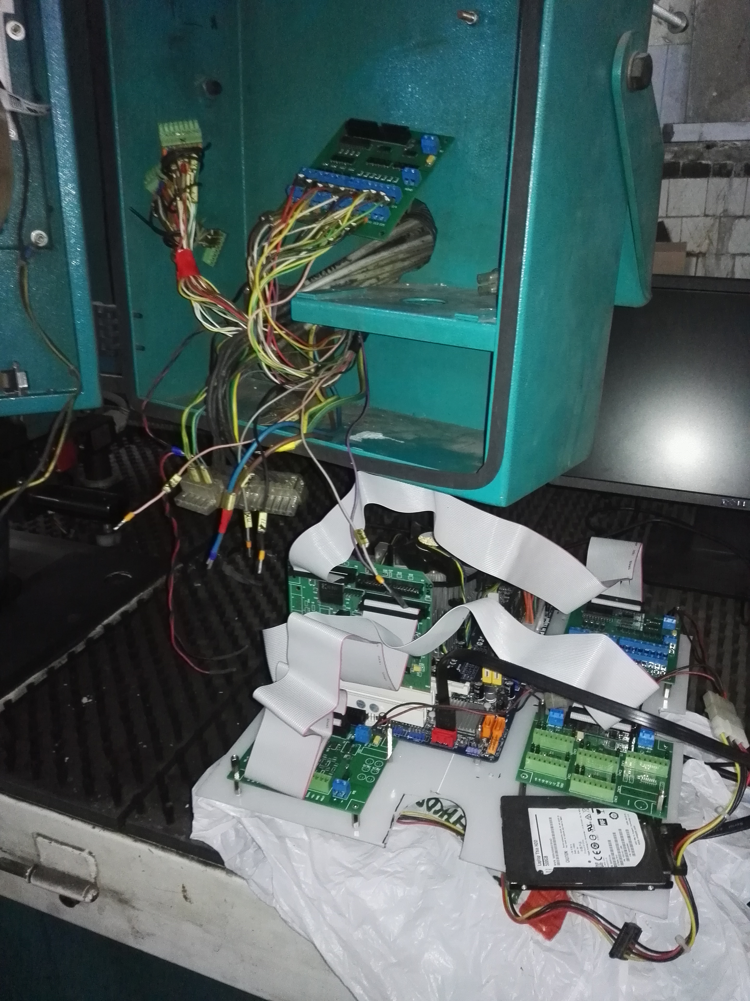

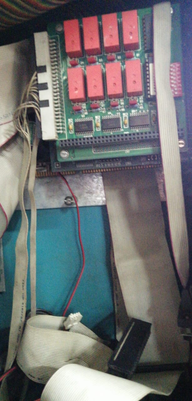

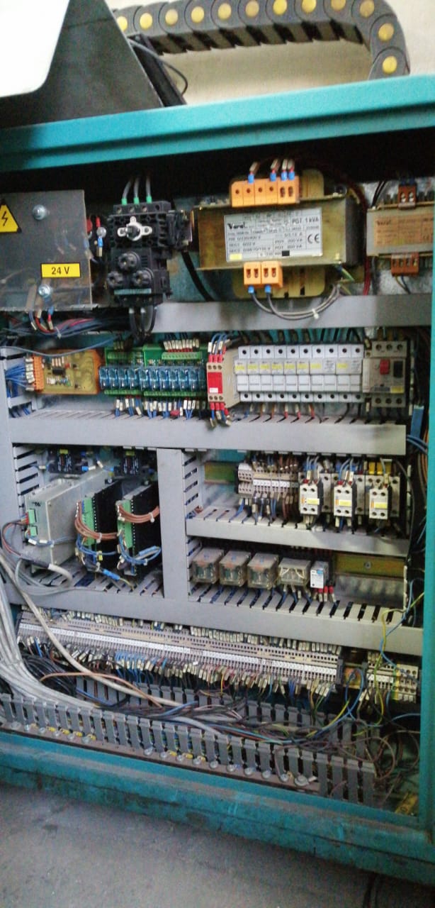

Собсно, шкаф:
IMG-20200321-WA0019.jpg (4320 просмотров) <a class='original' href='./download/file.php?id=181746&mode=view' target=_blank>Загрузить оригинал (128.09 КБ)</a>

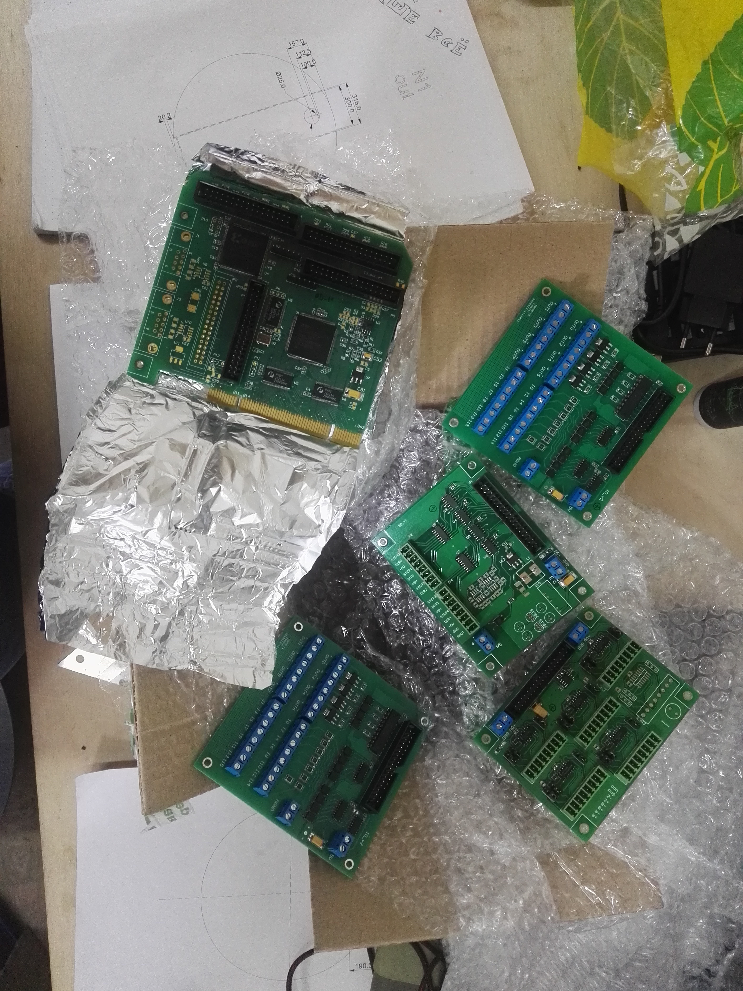

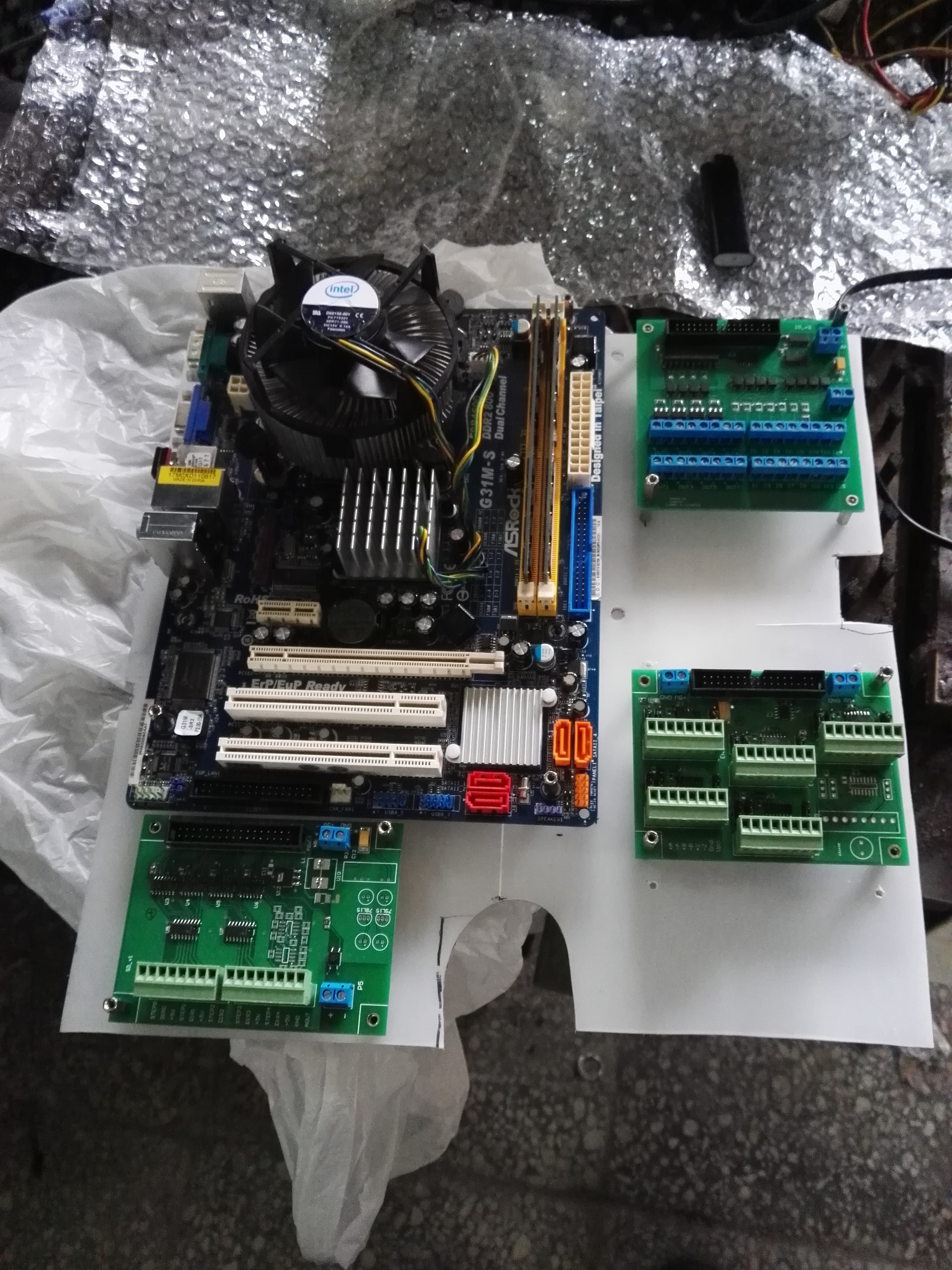

Выбор контроллера выпал на PinCET.
IMG_20200425_154647.jpg (4320 просмотров) <a class='original' href='./download/file.php?id=181751&mode=view' target=_blank>Загрузить оригинал (4.27 МБ)</a>
Инфа на переделку частично нарыта здесь: http://www.cnc-club.ru/forum/viewtopic.php?f=151&t=6799

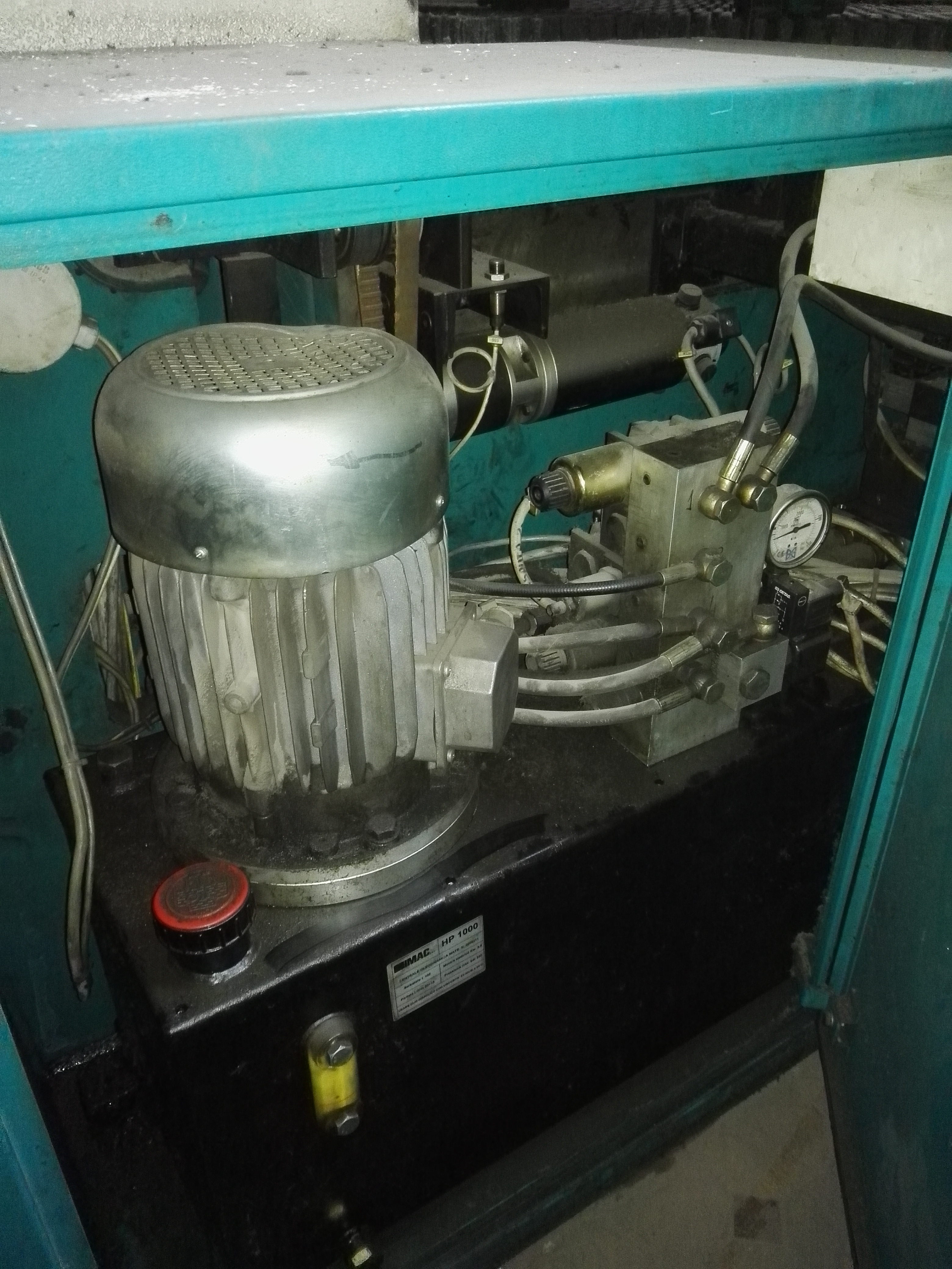

По комплектации: 2 сервы на оси X и Y. Поворот инструмента (6 ячеек) шаговик - пусть будет ось Z. Гидростанция:
IMG_20200516_222249[1].jpg (4320 просмотров) <a class='original' href='./download/file.php?id=181755&mode=view' target=_blank>Загрузить оригинал (3.6 МБ)</a>
После нескольких попыток скрестить 2 чужеродных существа появились первые результаты:
IMG_20200523_155517[1].jpg (4320 просмотров) <a class='original' href='./download/file.php?id=181756&mode=view' target=_blank>Загрузить оригинал (4.04 МБ)</a>
IMG_20200525_000858[1].jpg (4320 просмотров) <a class='original' href='./download/file.php?id=181757&mode=view' target=_blank>Загрузить оригинал (3.84 МБ)</a>

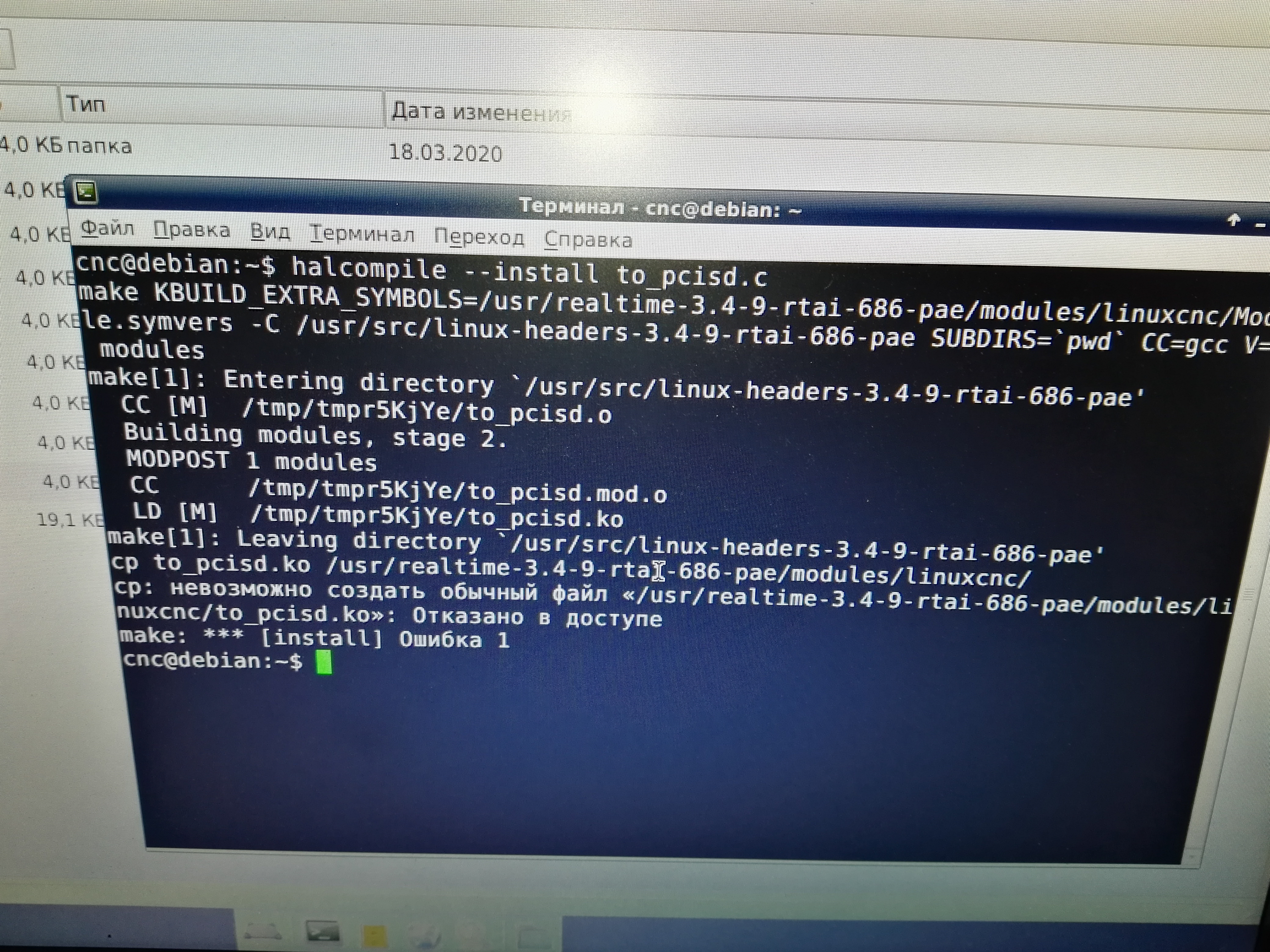

Драйвера встали, хоть и не сразу:
IMG_20200524_192359[1].jpg (4320 просмотров) <a class='original' href='./download/file.php?id=181764&mode=view' target=_blank>Загрузить оригинал (4.65 МБ)</a>
Вопрос в чем: С линуксом знаком давно. Опыта настройки EMC нет. Зарабатывать его методом проб и ошибок - нет ни желания, ни возможности. Время поджимает.

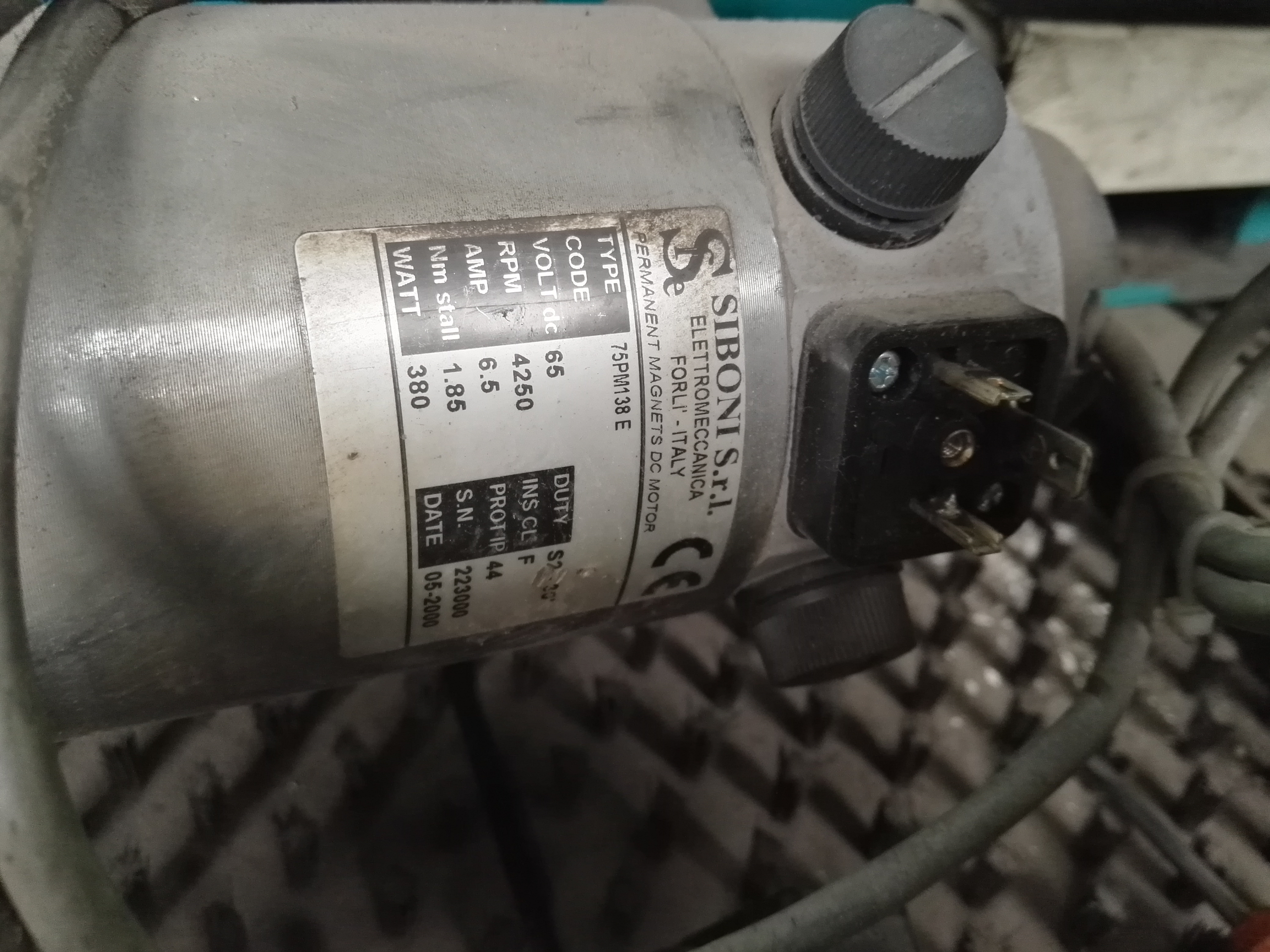

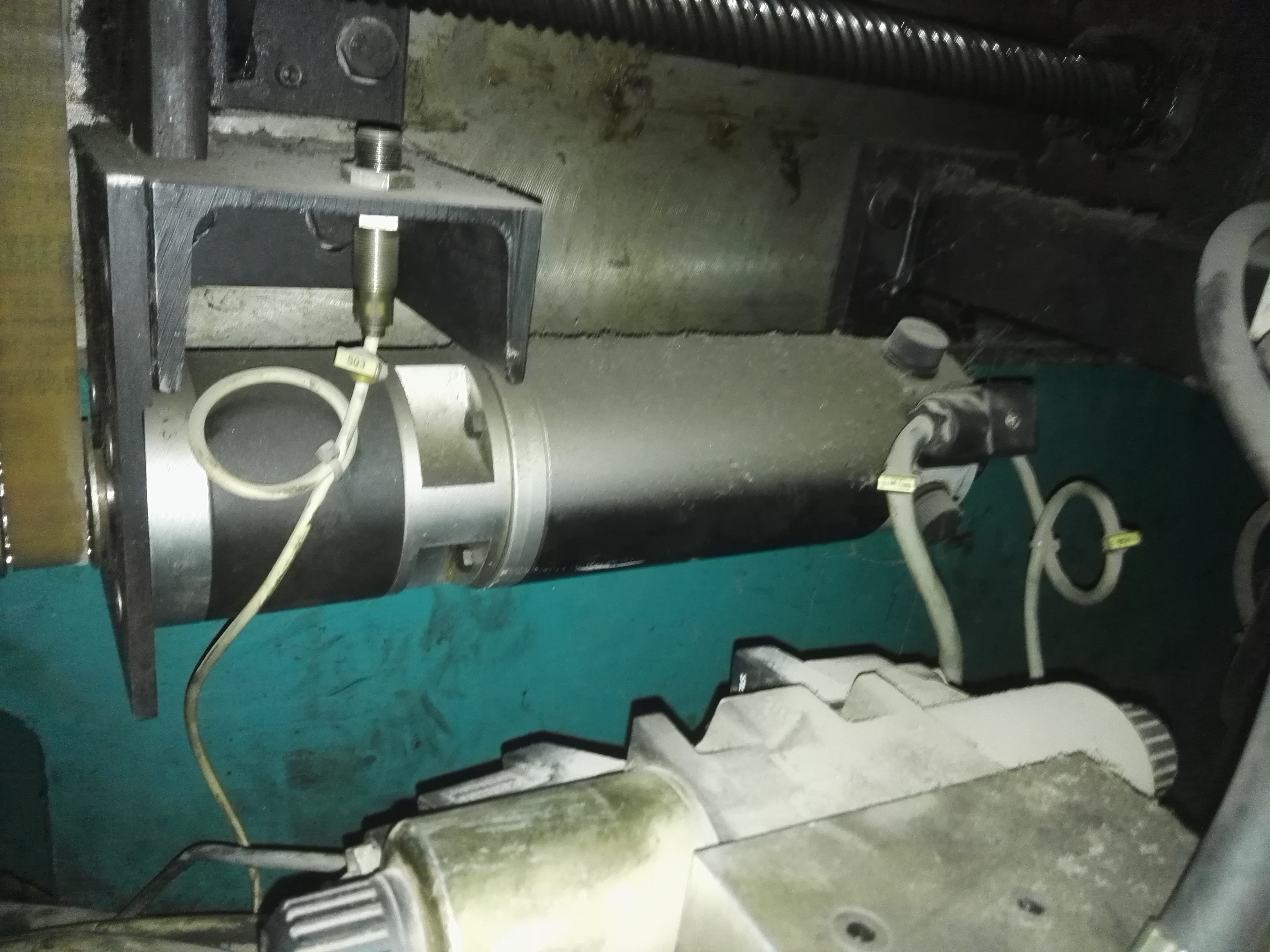

Движки по X и Y одинаковые:
IMG_20200406_164043.jpg (4136 просмотров) <a class='original' href='./download/file.php?id=182031&mode=view' target=_blank>Загрузить оригинал (3.05 МБ)</a>
IMG_20200406_165225.jpg (4136 просмотров) <a class='original' href='./download/file.php?id=182032&mode=view' target=_blank>Загрузить оригинал (3.27 МБ)</a>

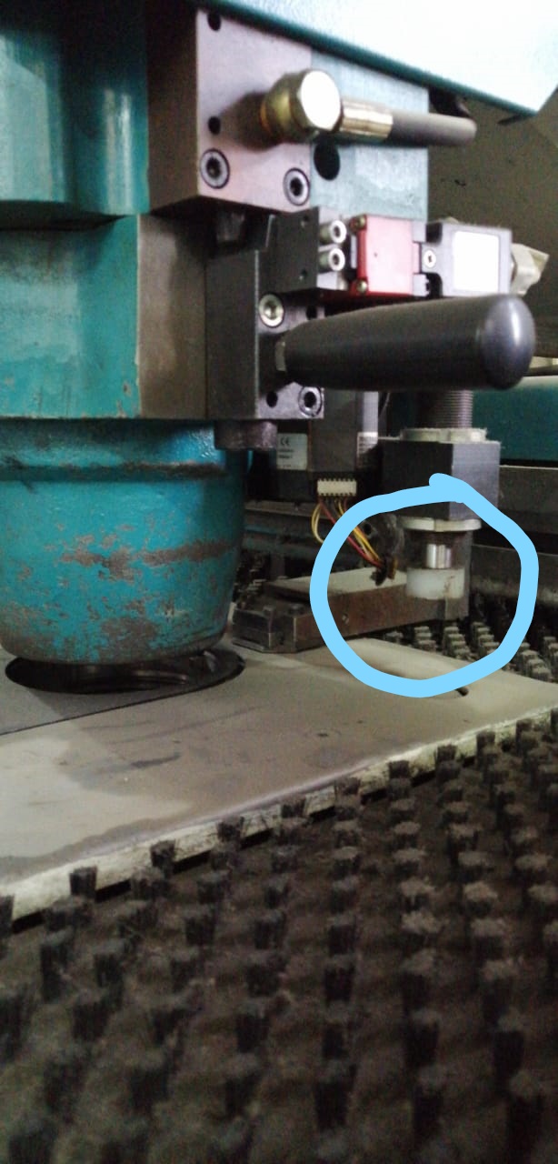

Появилась ясность по входам:
Их всего 13:
0. Estop
1. Home X
2. Home Y
3. Home Z - позиционирование барабана с инструментом. 6 ячеек
IMG_20200601_122050.jpg (4136 просмотров) <a class='original' href='./download/file.php?id=182038&mode=view' target=_blank>Загрузить оригинал (3.44 МБ)</a>

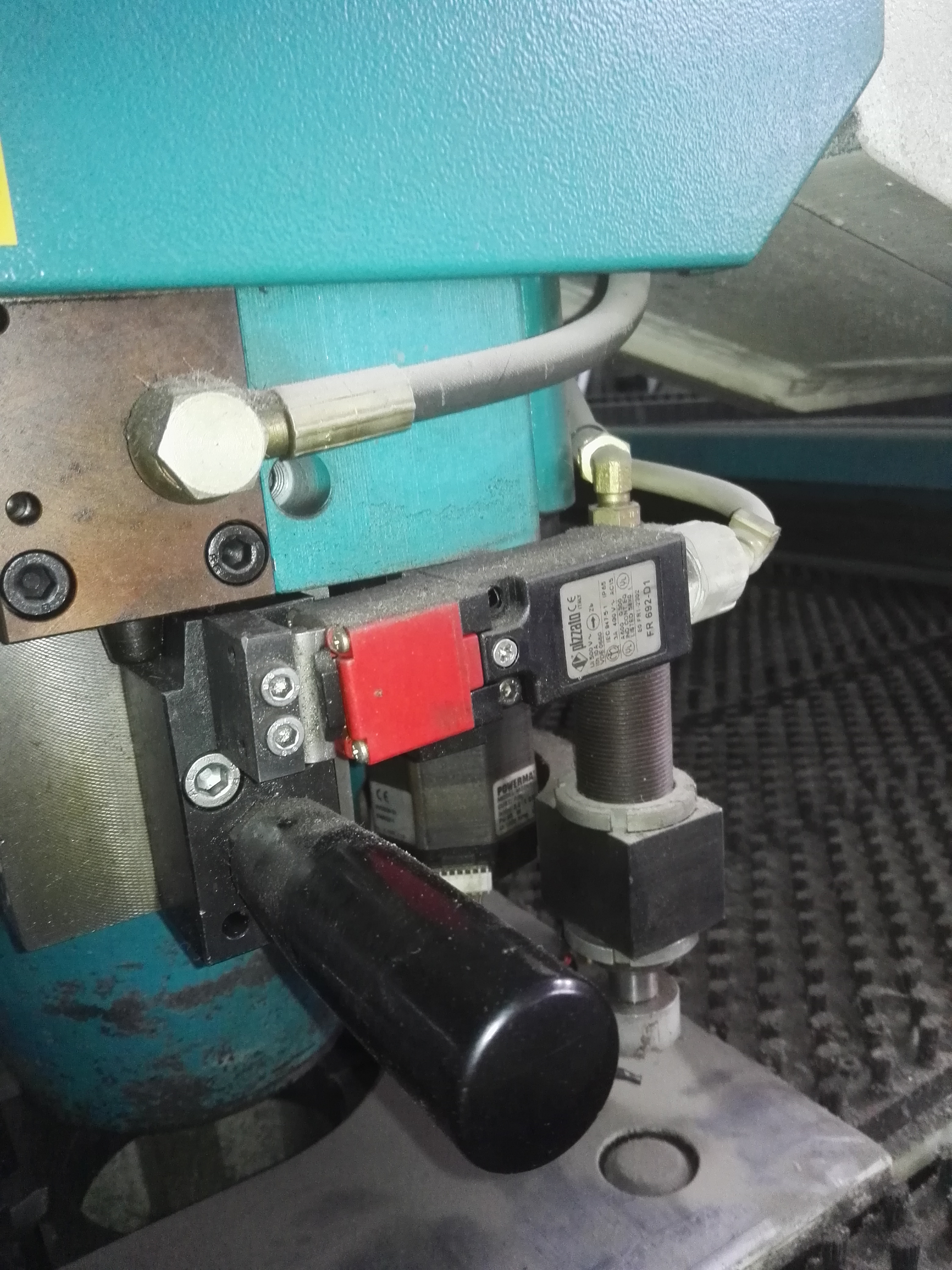

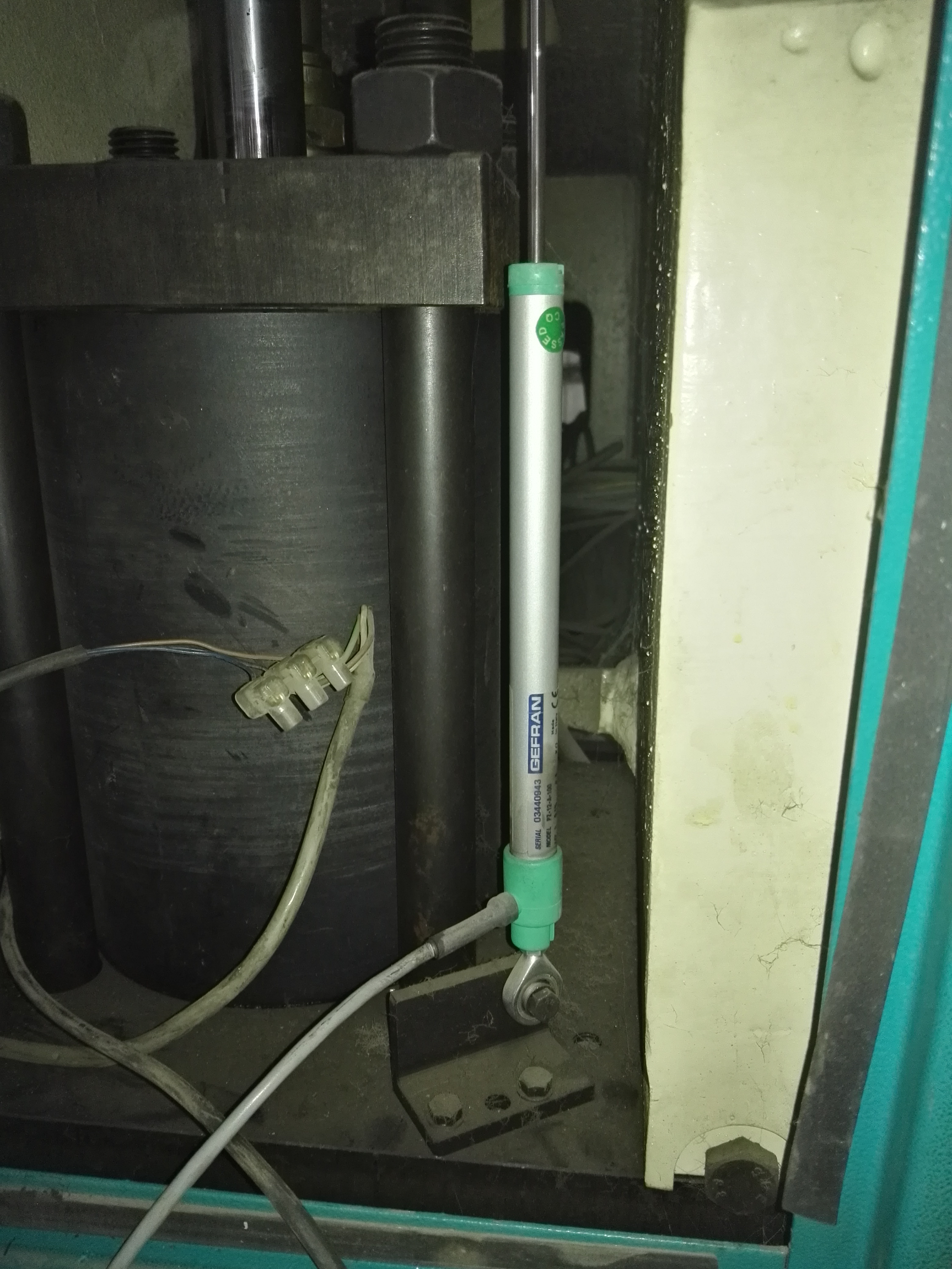

4. Датчик блокировки матрицы:
IMG_20200406_164517.jpg (4136 просмотров) <a class='original' href='./download/file.php?id=182034&mode=view' target=_blank>Загрузить оригинал (3.75 МБ)</a>
5. Датчик удара:
IMG_20200406_164423.jpg (4136 просмотров) <a class='original' href='./download/file.php?id=182035&mode=view' target=_blank>Загрузить оригинал (3.27 МБ)</a>
Остальные входа в процессе разбора)

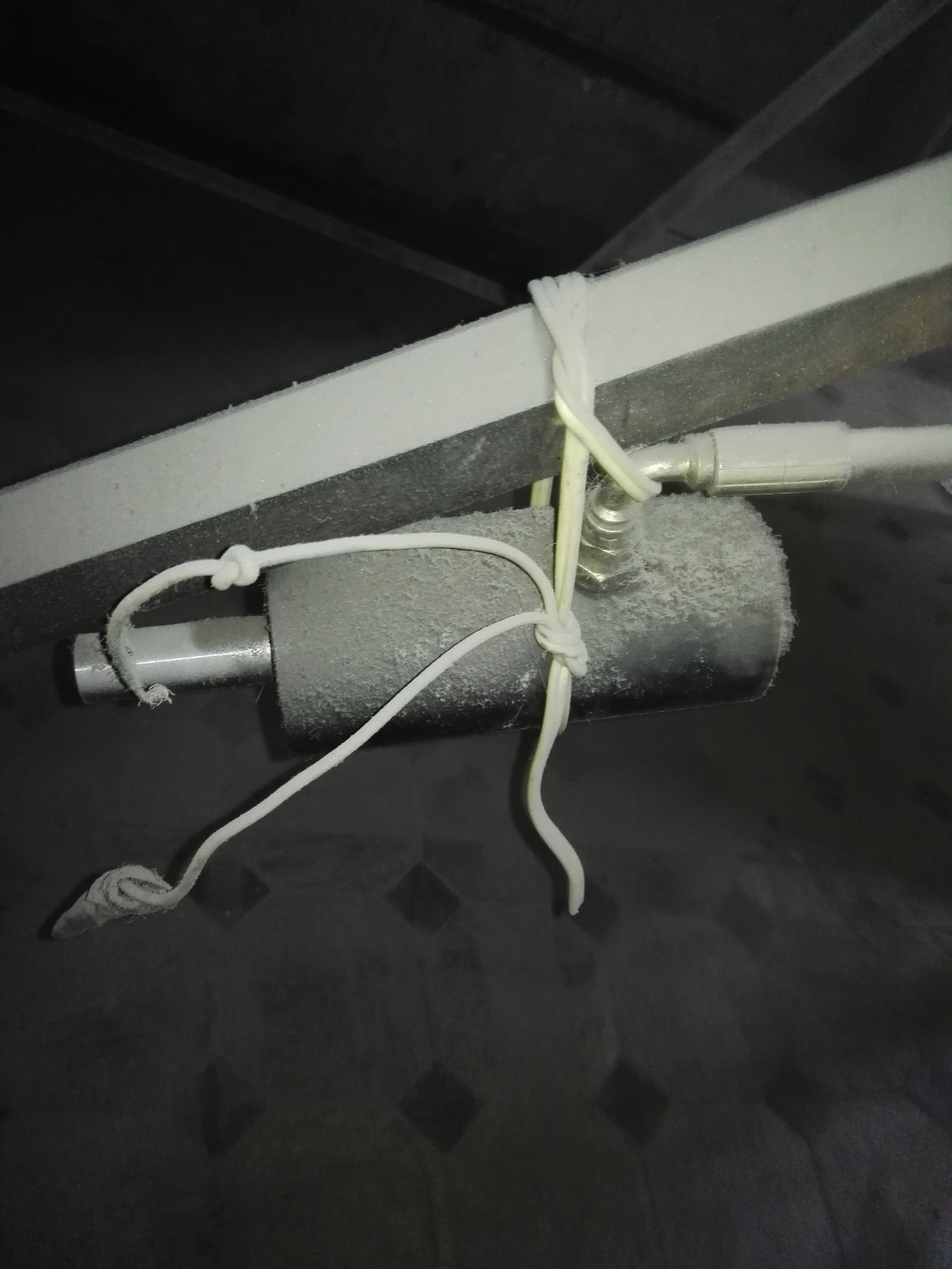

5. Зажим листа:
IMG_20200406_165423.jpg (4136 просмотров) <a class='original' href='./download/file.php?id=182036&mode=view' target=_blank>Загрузить оригинал (3.84 МБ)</a>

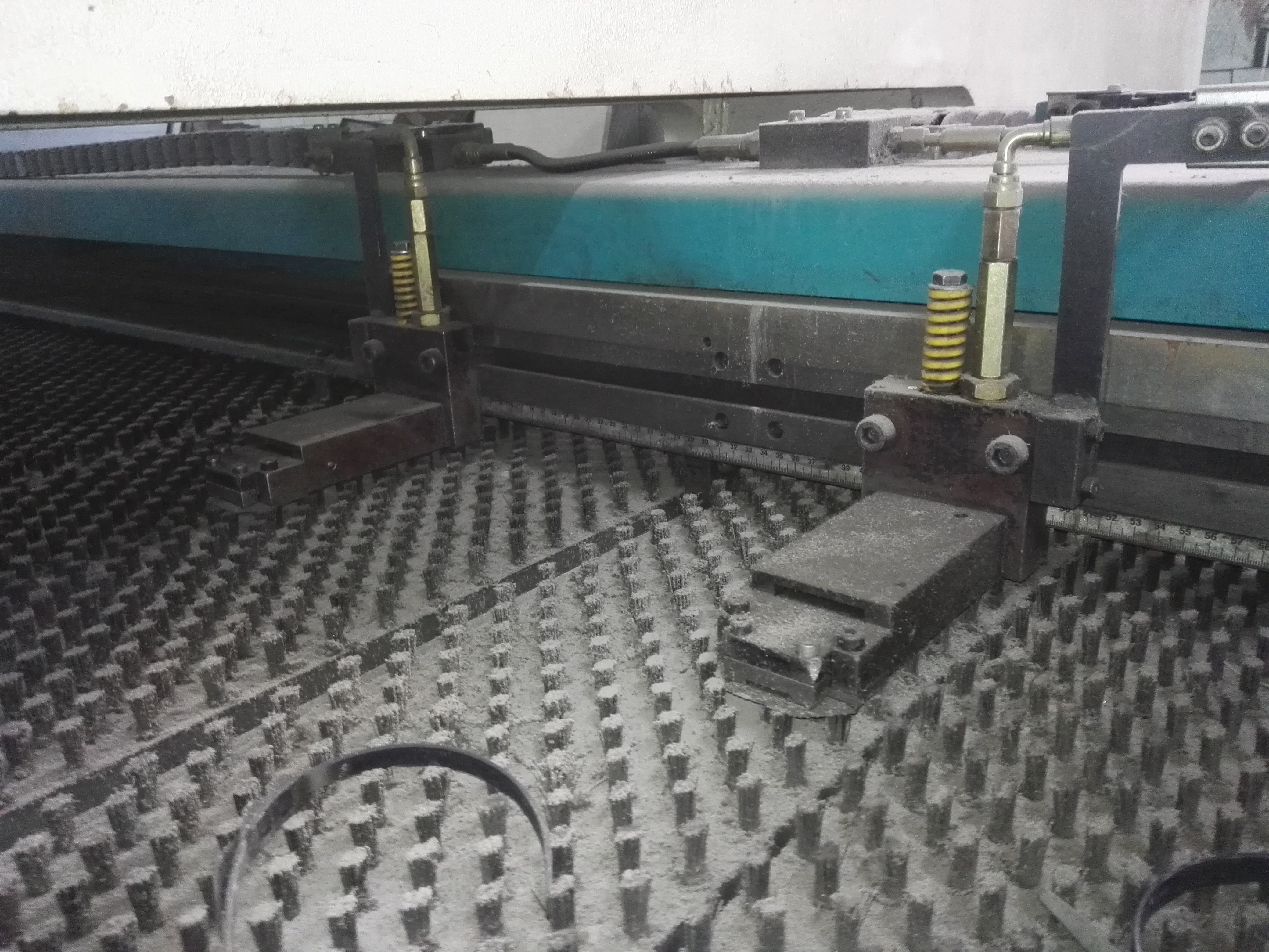

6. Перехват:
InkedIMG-20200321-WA0012_LI.jpg (4136 просмотров) <a class='original' href='./download/file.php?id=182033&mode=view' target=_blank>Загрузить оригинал (639.35 КБ)</a>

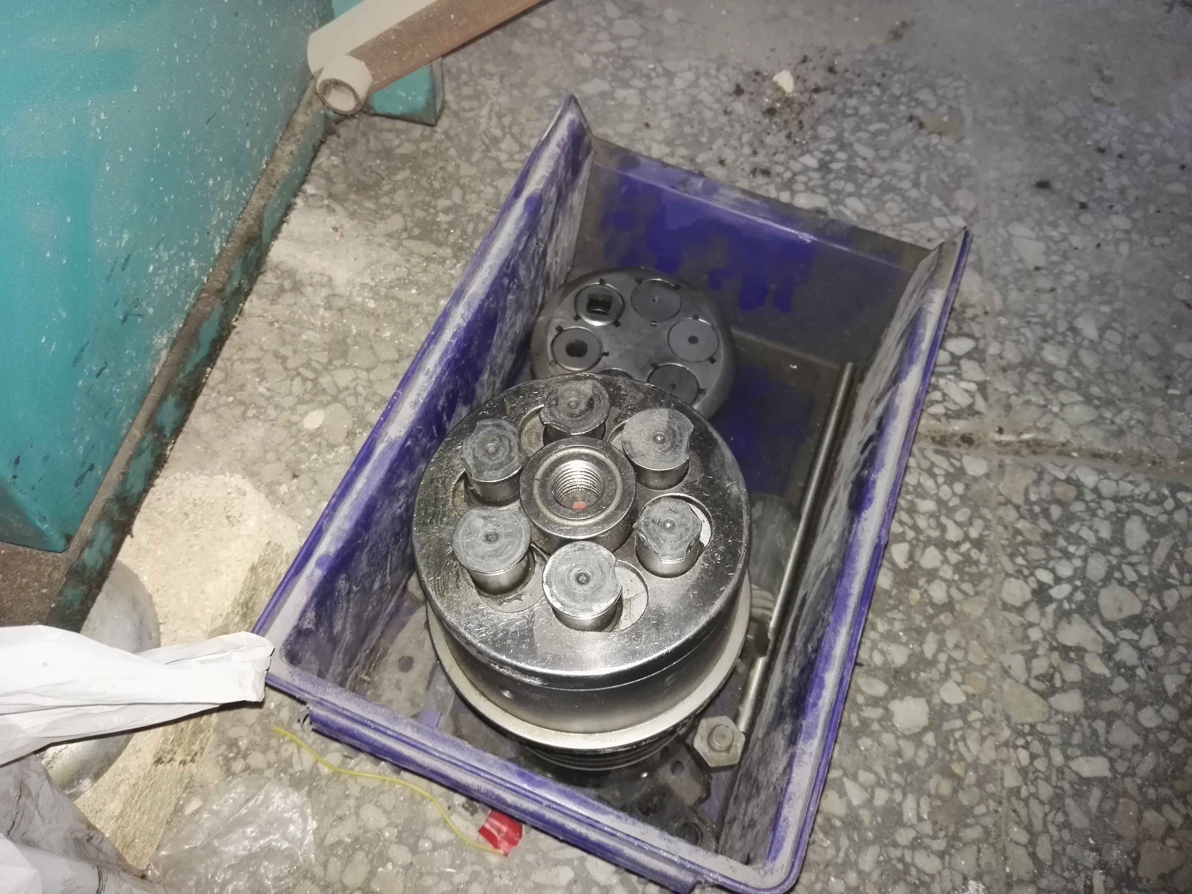

7. Позиционные штыри:
IMG_20200406_165301.jpg (4136 просмотров) <a class='original' href='./download/file.php?id=182037&mode=view' target=_blank>Загрузить оригинал (2.93 МБ)</a>

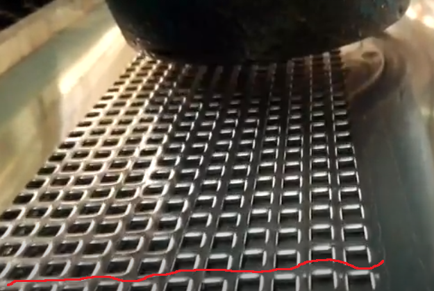

Из недоделок:
смещение.png (2455 просмотров) <a class='original' href='./download/file.php?id=190558&mode=view' target=_blank>Загрузить оригинал (351.36 КБ)</a>
- не настроены PIDы на разных толщинах и скоростях.
Думается решается настройкой PIDов на толщинах в 0.5 мм, 1мм, 1.2 мм etc... с соответствующими скоростями (например, 15 метров, 10 метров, 5 метров etc. )
