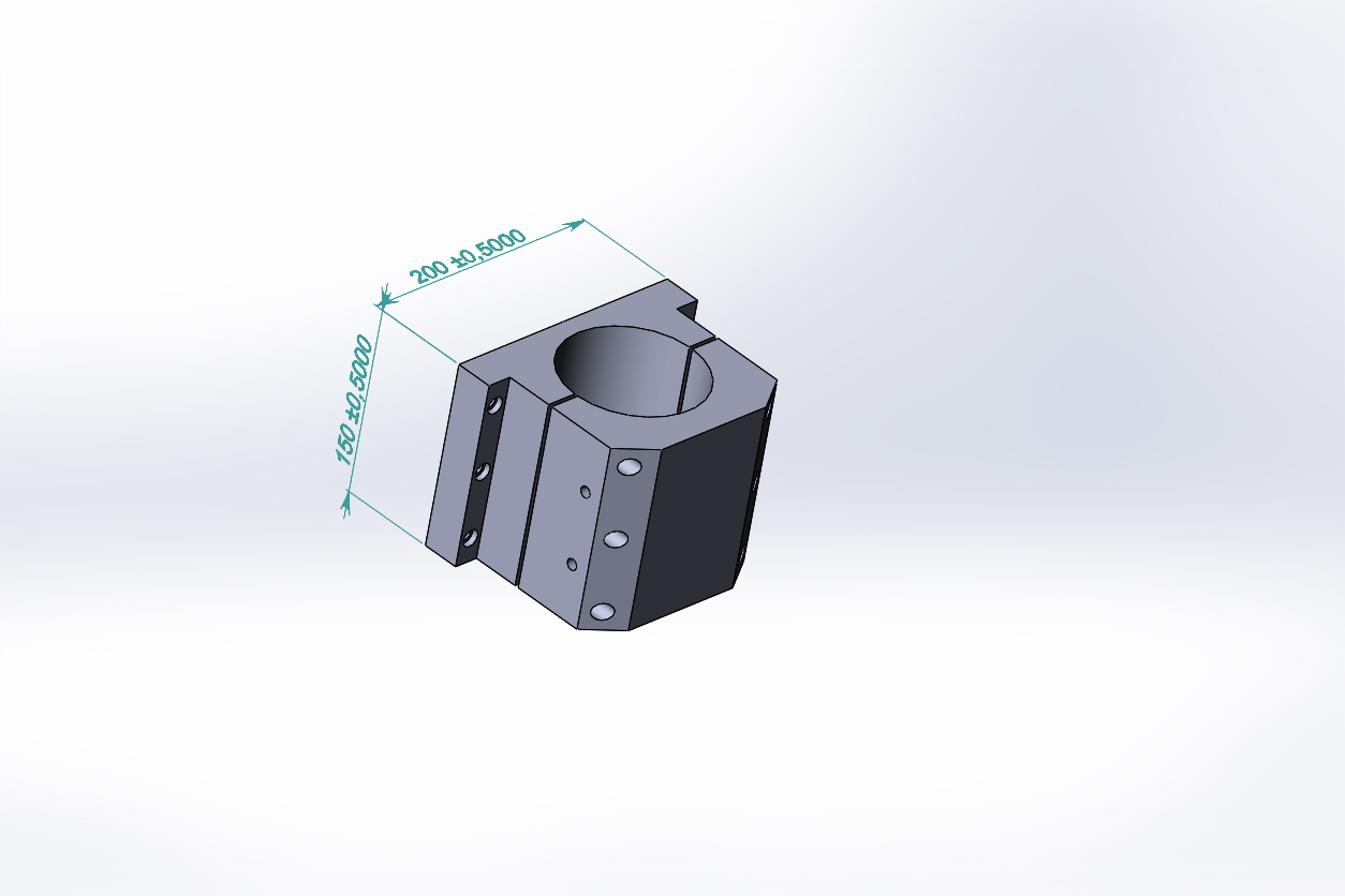

Intriguing писал(а): 31 дек 2020, 13:29 Всем привет! В новогодние праздники собираюсь поставить защиту и начинать тестить станок. Может у кого есть предложения по тестированию станка? На каких режимах погонять, может какую-то деталюшку изготовить и выполнить замеры детали? Самому хочется проверить, на что способен мой станок.
P.S. Предлагайте только разумные варианты..., металлообработкой не так давно занимаюсь , буду благодарен откликнувшимся
Да надо изготовить)) вот такую :thinking:
Хомут_Сплошной.JPG (1380 просмотров) <a class='original' href='./download/file.php?id=190505&sid=79691d78112d5823e4e34642f8e6ab6e&mode=view' target=_blank>Загрузить оригинал (115.44 КБ)</a>
