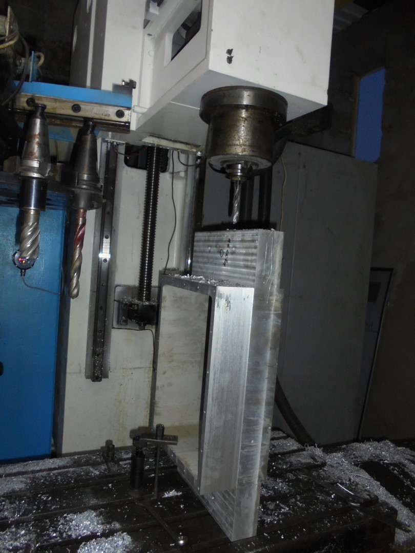

У тебя задача быть привязанным к инструменту, или делать детали?
Приходит заказчик: вот железка из Ст3, размером 200х400х100. Нужно сверху снять 5мм. Заказчику фиолетово как ты это сделаешь, каким инструментом. К чему и к какому инструменту ты привяжешься. Твоя задача сделать, и получить за работу деньги. Расскажи как будет комфортно и сколько дней обрабатываться это 3мм фрезой, какая горка фрез понадобится.
В 6т80ш грызет не только сталь, но и Ал.
В 6т80ш можно поставить скоростной шпиндель или мультипликатор viewtopic.php?p=582959#p582959 и работать мелки фрезами. Если ты завел сравнение плот и 6т80ш. То в плот можно воткнуть шпиндель ИСО40 и обработать сталь фрезой ф60-100мм? :)
Мои наблюдения с советской техникой: если в паспорте указано что можно сверлить макс ф30мм, то сверлят и ф40, и ф50мм. То есть есть запас.
У некоторых современных "производителей" мода указывать макс. возможности. Пример китайских динамиков на которых писали 100ватт (это указывалась макс. пиковая мощность). Сейчас это называют красиво: маркетинговый ход, а по другому это называется: не надуришь, не проживешь.

На 6т80ш без особых проблем можно воткнуть моторшпиндель эдак квт на 7, на 24000 об/мин. На моем 6т80ш подачи 5м/мин. Если сервы поставить напрямую то под 30м/мин можно разогнать. Много кто на 5м/мин что то фрезерует? Это я к тому что скоростей подач вполне хватит ;)
Umnik писал(а): ↑ И я думаю, что тут 6т80 проиграет более лёгкому, но оборотистому и шустрому станку.
И это тоже будет обработка стали в чистом виде.
Ты не согласен?
Вот эта штука viewtopic.php?p=582959#p582959 умножает обороты шпинделя в 6 раз. Просто втыкается в шпиндель, и все готово. При заводских 3500 об/мин *6 = 21000 об/мин. Мало, можно и на 24000об/мин мотор шпиндель воткнуть. 5м/мин подачи для фрезеровки хватит?
Если тебе хочется сравнить 6т80ш, то часто делаем такую деталь download/file.php?id=136921&mode=view&mt=1 Делается из Д16т толщиной 100мм. Нужно выбрать дофига материала внутри. Ставим фрезу ф80мм и за пол часика все выгрызаем. Сколько твой станок будет Ал, размером 400х300х100, переводить в стружку?

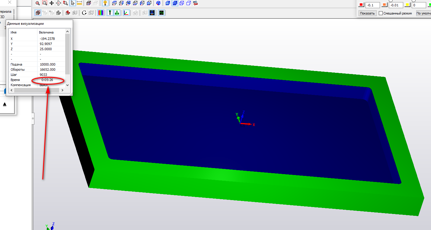

ради интереса прикинул, с моим теперешним шпинделем карман 400*200*20 фрезой 10 мм выбирается за 5.5 минут примерно, если максимальные режимы навалить.
2020-12-28_233132.png (1319 просмотров) <a class='original' href='./download/file.php?id=190392&mode=view' target=_blank>Загрузить оригинал (70.04 КБ)</a>
Возможно, можно еще быстрее, если аймаш помучить посидеть подольше..
Гоша, у тебя расчетное время в солиде и в муцнц прям минута в минуту?
Re: Фрезер полимер гранитная станина PLOT 600*400*200
В СК есть меню где можно подогнать время под реал

nik1 писал(а): ↑ В СК есть меню где можно подогнать время под реал
можно, только на обработке карман будет одно время, а на аймаше с разными подачами в каждой строке будет другое время

sima8520 писал(а): ↑29 дек 2020, 09:12
Ты о чем Илюх?! Он же время рассчитывает если там все параметры станка настроены, то давольно точно.
dtw.moscow@gmail.com
Gestap писал(а): ↑ если там все параметры станка настроены
по дэфолту фигню рисует СК, а настраивать не лазил я. Да и и фиг с ним, тема не о нем

От поста ещё зависит. Линуху вообще бред кажет, такой же сетап переделанный хааса пост 10-15% ошибка
