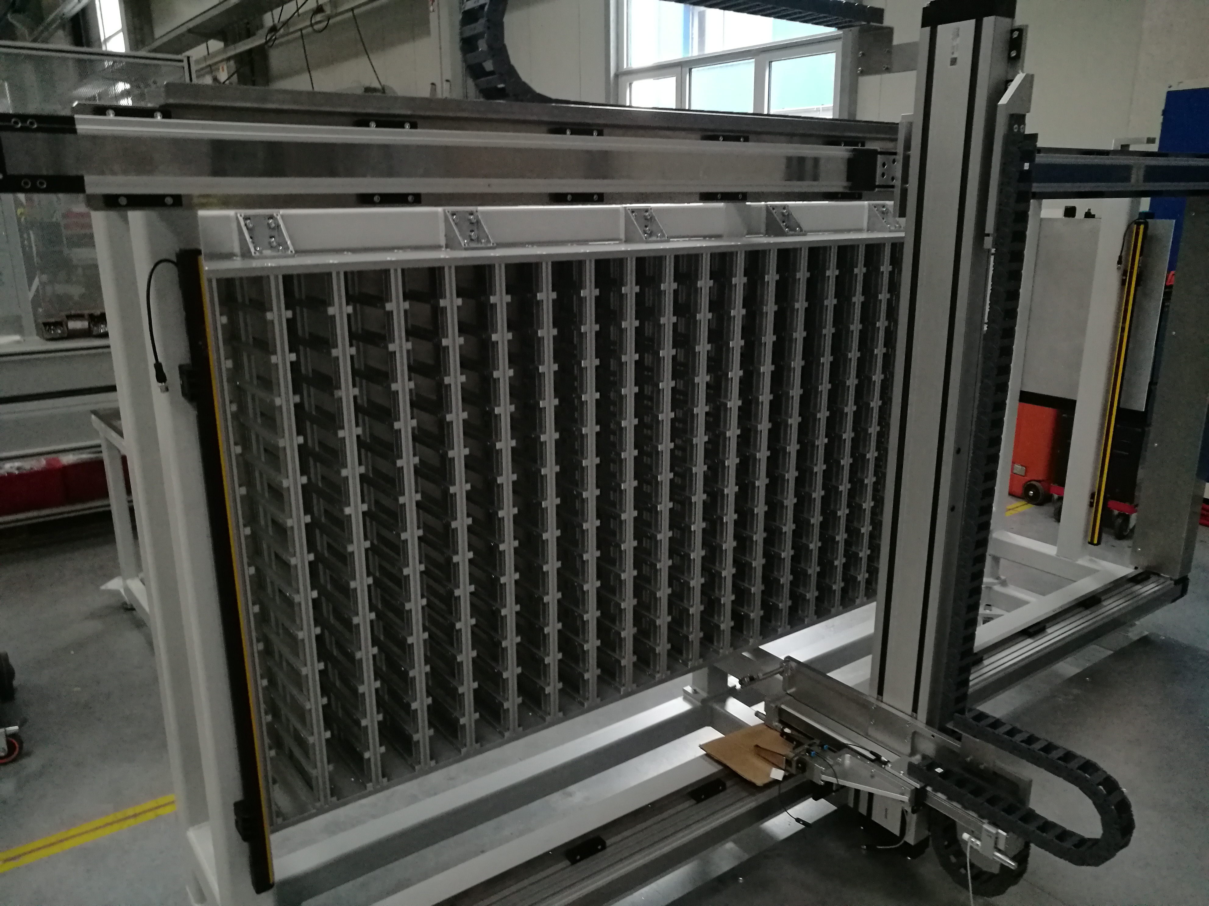

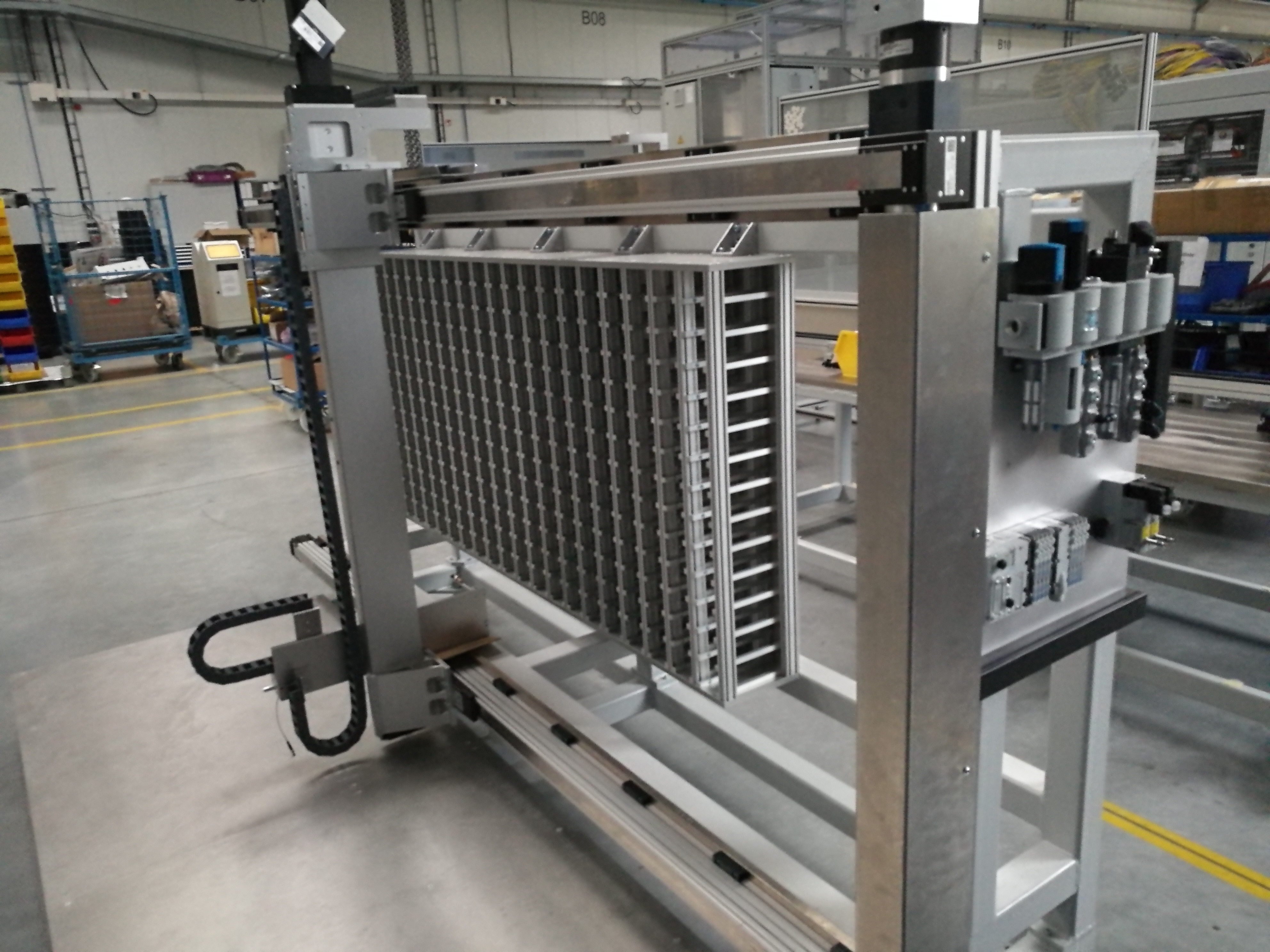

Вот такой стелажик вас устроит?
IMG_20201224_144137.jpg (2235 просмотров) <a class='original' href='./download/file.php?id=190169&mode=view' target=_blank>Загрузить оригинал (3.69 МБ)</a>
IMG_20201224_144129.jpg (2235 просмотров) <a class='original' href='./download/file.php?id=190170&mode=view' target=_blank>Загрузить оригинал (3.42 МБ)</a>

Сказать цену сложно так как это часть одного большого конвеера, но на вскидку около 200к €.
Re: Автоматическая стеллажная система
А что ж кабельканалы так габариты раздувают? Нельзя чтоль было сбоку их поставить?..

Линейные напрявляющие сами делали или покупали? Там ремень? Если покупали, то цена понятна.

Если знать для чего этот стелаж, то становится понятно почему кабельканалы расположены максимально далеко от ечеек и в предачу они категории ESD.

Экранирование, например в виде металлического щитка было-бы получше. :)

При чём здесь экранированный в виде щитка, если речь идёт о ESD, что с английского electrostatic discharge.
Так то тут будет экранировано всё что можно и нельзя.
Я не электроньщик но по пробую объяснить как я это понял.
Простые кабель-каналы, при определённых условиях, при движениях, подвергаются накоплению электро-статического заряда и его же выброса, что очень плохо в среде производства чувствителной к статике электронике.
Мы даже пневмо-шланги и прямые кабель-каналы для шкафов с электрикой и электроникой используем специальные.
При том, что он отгородит кабельканал от чувствительной электроники - это гораздо лучше, чем пара десятков сантиметров воздуха.
Если всё равно страшно, то можно так:
Я электронщик, я с этим постоянно работаю. И испытательная лаборатория есть с соотв. оборудованием. :)
Впрочем я не настаиваю - это ваша продукция и вам её продавать.

Да мне не страшно, мне вообще по барабану какие там кабель каналы хоть из золота, просто есть регламент и нормы которым должен соответствовать тот или иной станок, если он не для хобби, а промышленный, иначе сертификата не видать.
И если в цеху где установлены жёсткие правила соблюдения защиты ESD не будут соблюдены установленные нормы, ESD обувь, ESD халаты, браслеты заземления работников на местах контакта с продукцией, то вас не допустят на рабочее место.
Так же и с станком, будет сертификат, получишь деньги, не будет сертификата не получишь.
