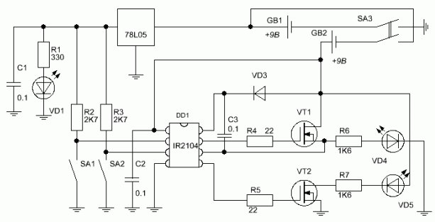

Ссылка Али на IRF540N
Собери тестер для проверки.
540n.jpg (1547 просмотров) <a class='original' href='./download/file.php?id=190236&mode=view' target=_blank>Загрузить оригинал (29.11 КБ)</a>
тестер.zip
Файл "LAY" (.lay)
(26.89 КБ) 143 скачивания
alex_sar
Сообщения: 1421
Репутация: 315
Сообщение alex_sar »
NikolayUa24 писал(а): ↑25 дек 2020, 23:10
К чему такие сложности?
mosfet тестируется элементарно "на коленке". из деталей нужен один резистор.
NikolayUa24 писал(а): ↑ Собери тестер для проверки.
Лучше купить https://www.aliexpress.com/item/1005001758833280.html или подобное - гораздо полезнее. :)
