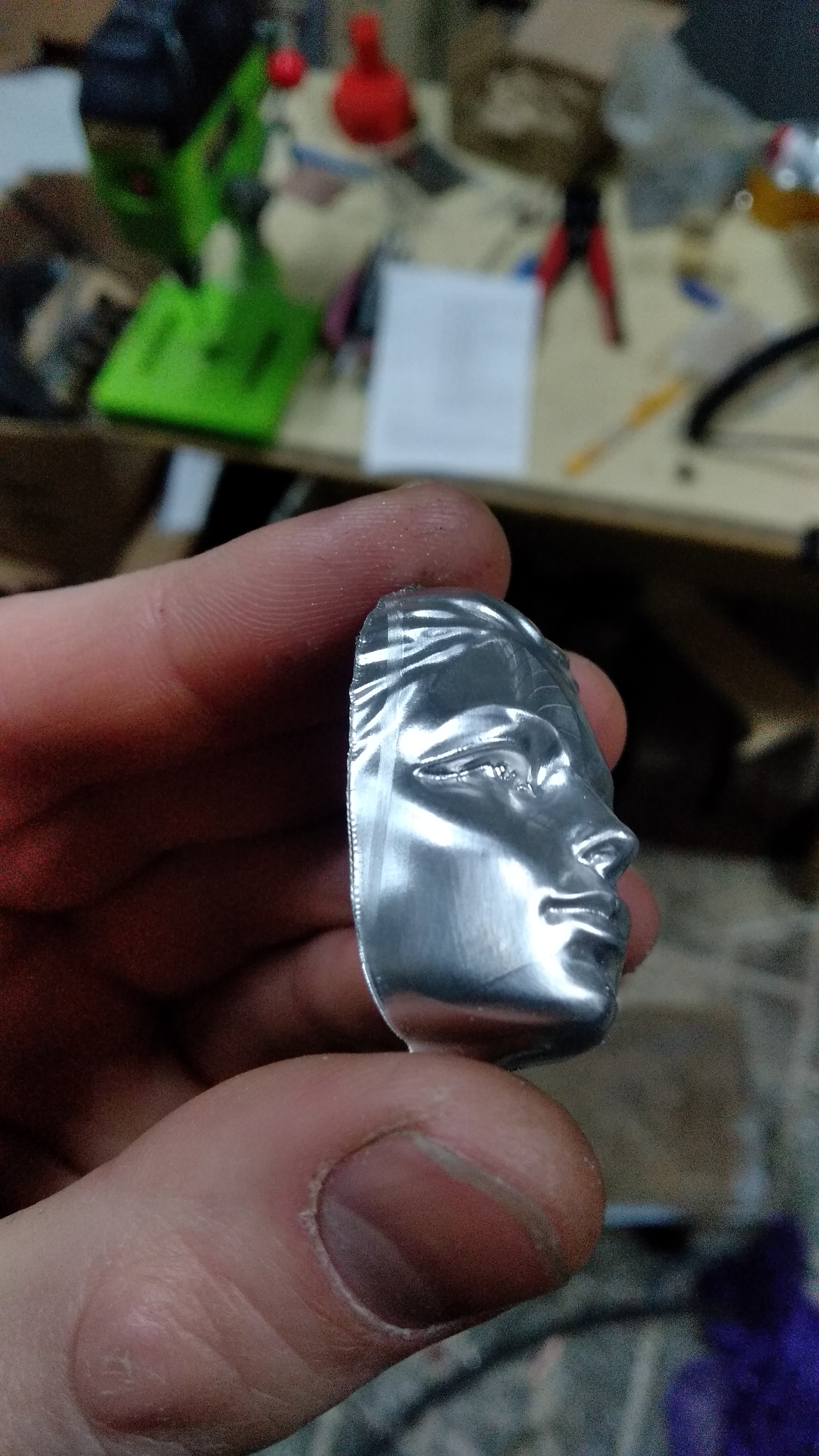

Привет господа, накидайте идей, почему так а не лучше. Как можно заметить, левая сторона хуже правой, а к уху вообще полоса, т.к. там доработка была. УП во фьюжн 360. Вообще много переходов было, обработка не сплошная, т.е отрыв фрезы был довольно часто. На правой стороне эти переходы не заметны, а вот слева прям беда

Если идёт возврат фрезы к той поверхности, которая обрабатывалась некоторое время назад и виден след на стыке траекторий, вероятно шпиндель поднагрелся и вал ротора увеличился в длине.
Если есть не ступенька, а матовый "мутный" след от фрезы, то возможно смазки в этот момент было недостаточно, особенно это бывает заметно когда работает самый кончик шарика, где скорость резания стремится к нулю.

Если было плавное опускание инструмента по спирали сверху вниз, то следов быть не должно.
Если были отрывы инструмента от поверхности с последующим возвратом и время между этими действиями прошло немного совсем, то либо люфт где то есть,либо повторяемость позиционирования страдает.
Я у себя на зетке ремень совсем практически не тянул, буквально силой пальцев одной руки натягавал.
Люфта не наблюдается...

Против шерсти ходил?
Re: фрезерок по люминю 800х400х170 из профиля
получается что так, во фьюжн 360 не знаю как сменить направление

Во фьюжене вроде везде conventional/climb переключатель есть.

Победил и не рассказываешь как? ))
заготовку по нормальному закрепил, а то была на куске люма, который на столе на трех плюхах шпакли приклеен

сколько по времени вышло?
сколько проходов какая фреза?
45мин черновая фреза 6 мм, 13000об/мин, 1300мм подача, 0,35 за проход; 2 мин доработка фреза 2 мм, 19000об/мин, 1140мм подача, 0,15 за проход; 23 мин получистовая, фреза шарик 1,5 мм, 19000об/мин, 1000мм подача, шаг 0,15, припуск на чистовую 0,05мм; чистовая 30 мин, шарик 1,5мм, 19000об/мин, 1000мм подача, 0,1 шаг

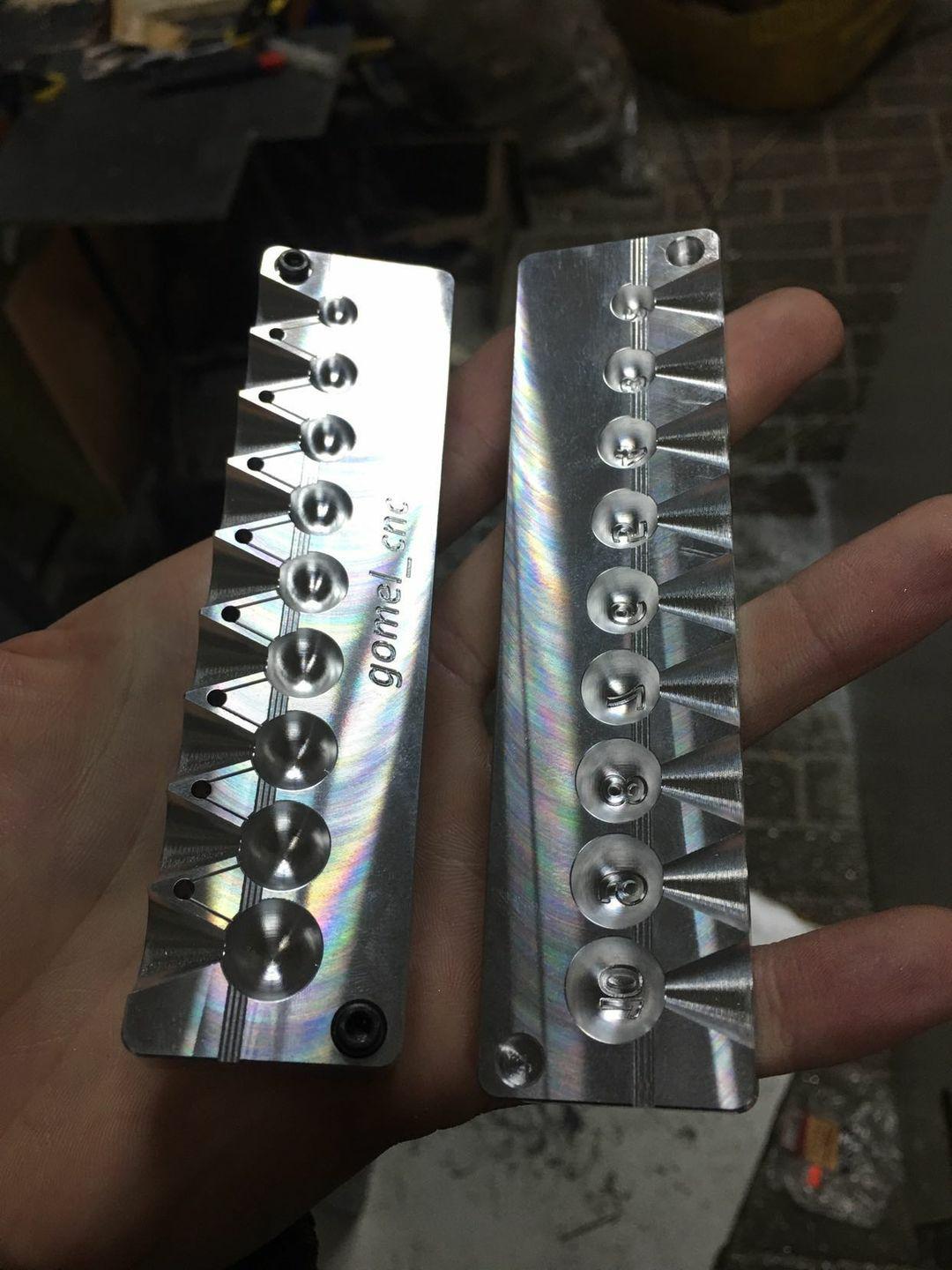

Жесткость, точность, скорость
Блаженство :good:

Давай уже видос с обработкой, на нормальных режимах)
Макс обещался показать, как станок на нормальном профиле работать должон.
Я так понимаю, он только подиумы заменил на жирные?
чтобы нормально пилить - нужно гене MGG телефон разорвать :hehehe: либо приехать к нему и забрать стол, третьего походу не дано.
без алюминиевого стола о нормальных режимах обработки только мечтать приходится, сам понимаешь на фанерке не навалишь. я впервые столкнулся с тем, что на шпакле может оторвать детали от нагрева :hehehe: она просто беззвучно отходит и всё :o
Профиль меняли на подиумах и на портале (портал не разбирал, не проверял)
