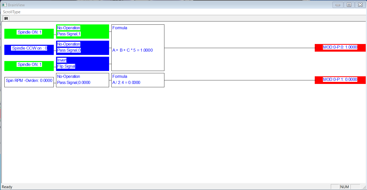

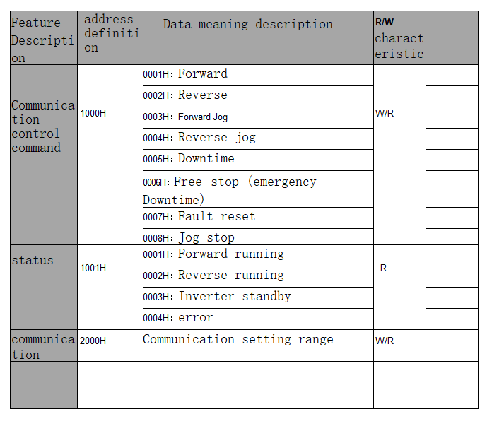

Вы допустили грубою ошибку в браин файле для остановки шпинделя применив команду по адресу 0006H:Free stop (emergency
Downtime) в место команды по адресу 0005H:Downtime, которая останавливает шпиндель путём торможения. Сама реализацыя логики не лутший пример ( похожа на калеку). Несочтите за упрёк.
Ekrānuzņēmums 2020-11-14 155820.png (17112 просмотров) <a class='original' href='./download/file.php?id=188704&mode=view' target=_blank>Загрузить оригинал (40 КБ)</a>
Мне тоже пришлось подключить частотник EcoGoo 9100 и при поиске информацыи наткнулся на вашу статю.

Brain view - spindle OOF
Ekrānuzņēmums 2020-11-14 153212.png (17112 просмотров) <a class='original' href='./download/file.php?id=188706&mode=view' target=_blank>Загрузить оригинал (32.34 КБ)</a>
Brain view - spindle ON CW
Ekrānuzņēmums 2020-11-14 153111.png (17112 просмотров) <a class='original' href='./download/file.php?id=188707&mode=view' target=_blank>Загрузить оригинал (32.06 КБ)</a>
Brain view - spindle ON CCW
Ekrānuzņēmums 2020-11-14 153316.png (17112 просмотров) <a class='original' href='./download/file.php?id=188708&mode=view' target=_blank>Загрузить оригинал (32.18 КБ)</a>
EcoGoo-9100-logic-400hz.7z
(457 байт) 406 скачиваний
Вывод параметров не стал осуществлять, так как смыла в этом мало.

Duhas писал(а): ↑14 ноя 2020, 20:44 так для общего развития, этот BrainView он кто такой ? ) а то гугл меня мозгами кормит )
Ну это типа графического изображения файла EcoGoo-9100-logic-400hz.brn

У меня в доке на частотник (9600 series) написано так:
0005:Free stop
0006:Speed-down stop
Никакой "грубой ошибки" нет.

Нет есть. Одной командой шпиндель просто обезточивается и останавливается по инерцыи, другой командой останавливается контролируемым торможением.
В первом случае есть возможность реверса пока шпиндель крутится по инерцыи.

Ну да, вы и написали, что 06 используется вместо 05, а 06 - это и есть "контролируемым торможением".
Тем более использую этот фаил на своем станке и могу подтвердить, что шпиндель отсанавливается с тормажением, все как надо.
"грубая ошибка" - где то у вас.

Наверно я не точно выразился, но у меня 9100 по формуле ТС не работала правильно.
Значит 9100 серия отличается от 9600 и они не адинаковые как указывал ТС и "грубая ошибка" будет по отношению к 9100 серии за что приношу извинения ТС.
В 9100 серии формула А+В+С*5 =5 выполняет Speed-down stop

При чем здесь ModBus (стандартный или не стандартный), у них оказывается разная адресацыя и 9100 серия по ModBus работает прекрастно.
Значит адресацыя для 9100 серии такая
Ekrānuzņēmums 2020-12-18 134809.png (16836 просмотров) <a class='original' href='./download/file.php?id=190035&mode=view' target=_blank>Загрузить оригинал (35.14 КБ)</a>

Оповещения я не получаю. Случайно в свою тему вернулся. Так вот, если вы пишете такое:
vala писал(а): ↑ применив команду по адресу 0006H
то это точно ошибка или полное непонимание сути происходящего. 006Н это совершенно не адрес. Это ЗНАЧЕНИЕ которое будет записано в регистр Control Command. Адрес этого регистра указан в той самой зелено-голубой таблице, которая есть в моем и вашем постах. И вот незадача - У меня этот адрес установлен 8192(2000Н), а у вас 4096(1000Н). Видя такое отличие специалисту сразу должно быть понятно, что адресация не подходит для 9100 частотника.
Я рад, что разобрались. Адресация 9600 серии и 9100 серии частотников разные. Теперь в этой теме есть примеры как запустить тот и другой.
