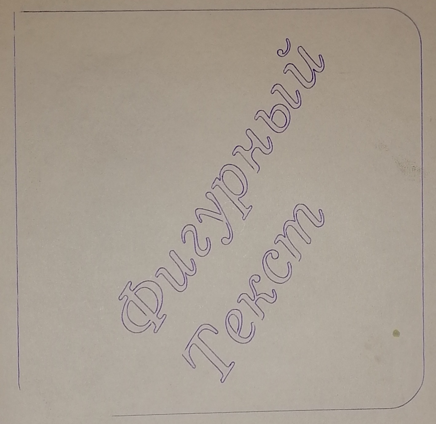

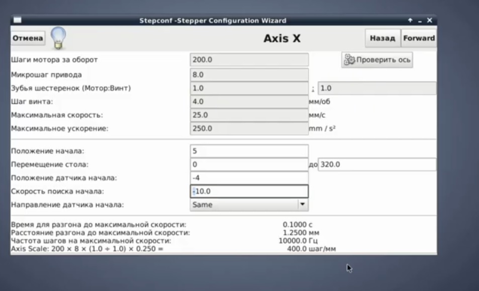

В ютубе высмотрел вот такие параметры
Это норма?
У себя пока были просто движки опытным путём до срыва и пропуска шагов вычислил скорость 150мм/сек на станке же вычислил что больше
70мм/сек движки идут в срыв и это при холостом ходе поэтому выставил 50мм/сек не много ли?
Все оси спокойно пальцами перемещаются(имею ввиду что пальцами швп кручу).
С ускорением так и не разобрался но ставить по расчёту как у этого мужика 500 ускорение чёт мне кажется неразумным)
Движки 5.5см х 5.5см х 5.5см нема 23 3 ампера эдакие кубики.
Сейчас поставил скорость 5мм/сек и ускорение 3мм/сек и вышел квадрат с круглыми краями...
Есть какой нибудь более адекватный способ вычислить оптимальные скорость и ускорение для станка?
Микрометром не обладаю, но изображение на картинке при замере линейкой идеальные 100мм))
Скорость и ускорение

так же на картинках видно странное недорезание на буквах Ф К Т Н.
