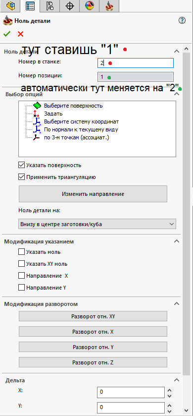

Когда в проекте появляются 2я и так далее логические системы координат - MAC/Pos, каким образом их передают в чпу программу?

Re: SolidCAM
G54 - 1 система координат
G55 - вторая и так далее

G54 я размещаю в поле станка где хочу. и связь с КАМ не нужна. но когда для обработки той же детали так же закрепленной в КАМ я создаю другую ск - он генерит G55 - в станке ее уже нужно не где попало а единственно верным способом разместить.. а поскольку у каждой ск шесть длинных чисел и самих ск может быть десятки - то процессу напрашивается автоматизация..

Re: SolidCAM
вы немного не так мыслите по поводу СК
она устанавливается там где надо вам, а не единственно верным способом.
допустим размещаете на станке 4 заготовки. крепите их прижимами как вам удобно.
если обрабатывать их в одной СК - нужно либо предварительно написать УП с верным размещением заготовок, то есть в солидворксе делаем сопряжения с нужным расстоянием между заготовками и др плюшки, либо создать 4 СК и тогда можно в программе обработки (солидворкс/Солидкам например) разместить как угодно заготовки и назначить каждой свою СК. На станке выбираем G54 привязываемся к первой заготовке. Затем выбираем G55, подъезжаем к другой заготовке, обнуляемся и так далее

я ж пишу - деталь одна, а на ней несколько ск.. так не бывает разве? и когда мы эту деталь в СВ рисуем - не озадачиваемся координатами разных точек. а вот в каме уже их расставляем. а как потом их из кама выгрузить? чтобы их в чпу передать и в чпу они относительно G54 так же выстроились.
у меня вот так получилось - я перенес ноль с дна детали на ее верх. сгенеренная уп пошла уже в G55.. а чпу прога имела ввиду инструмент привязанный к заготовке по высоте в G54.. ну и с этими данными пошла пилить что попало взяв у себя какие то координаты для G55..
тут даже 2 косяка получилось - Х и У совсем левые. А Z привязан - но в другой ск..
то есть чтобы избежать такого я должен был прописать в G55 числа соответствующие G54 + смещение между ними в КАМ. но это ручками предполагается делать? в моем случае можно было на калькуляторе посчитать одно число - Z. а если не одно а 6 и ск несколько?

Re: SolidCAM
тогда так
ноль.png (2635 просмотров) <a class='original' href='./download/file.php?id=189608&sid=fca563a9a8c9b35239cb5b1e209bfb11&mode=view' target=_blank>Загрузить оригинал (24.95 КБ)</a>

ок спасибо.. только сначала пришлось создать мас1/поз2, переназначить на нее во всех переходах и переделать геометрии. а потом уже удалить мас2/поз1
теперь да - уп генерится в G54
это я сместил позицию по z. а если бы сместил еще и по х и у? тогда нужно было бы ехать станком в эту точку и вбивать в этом месте нули. ну или вернее замерять расстояния на модели и опять на калькуляторе рассчитывать смещение и вбивать их руками.. так?
