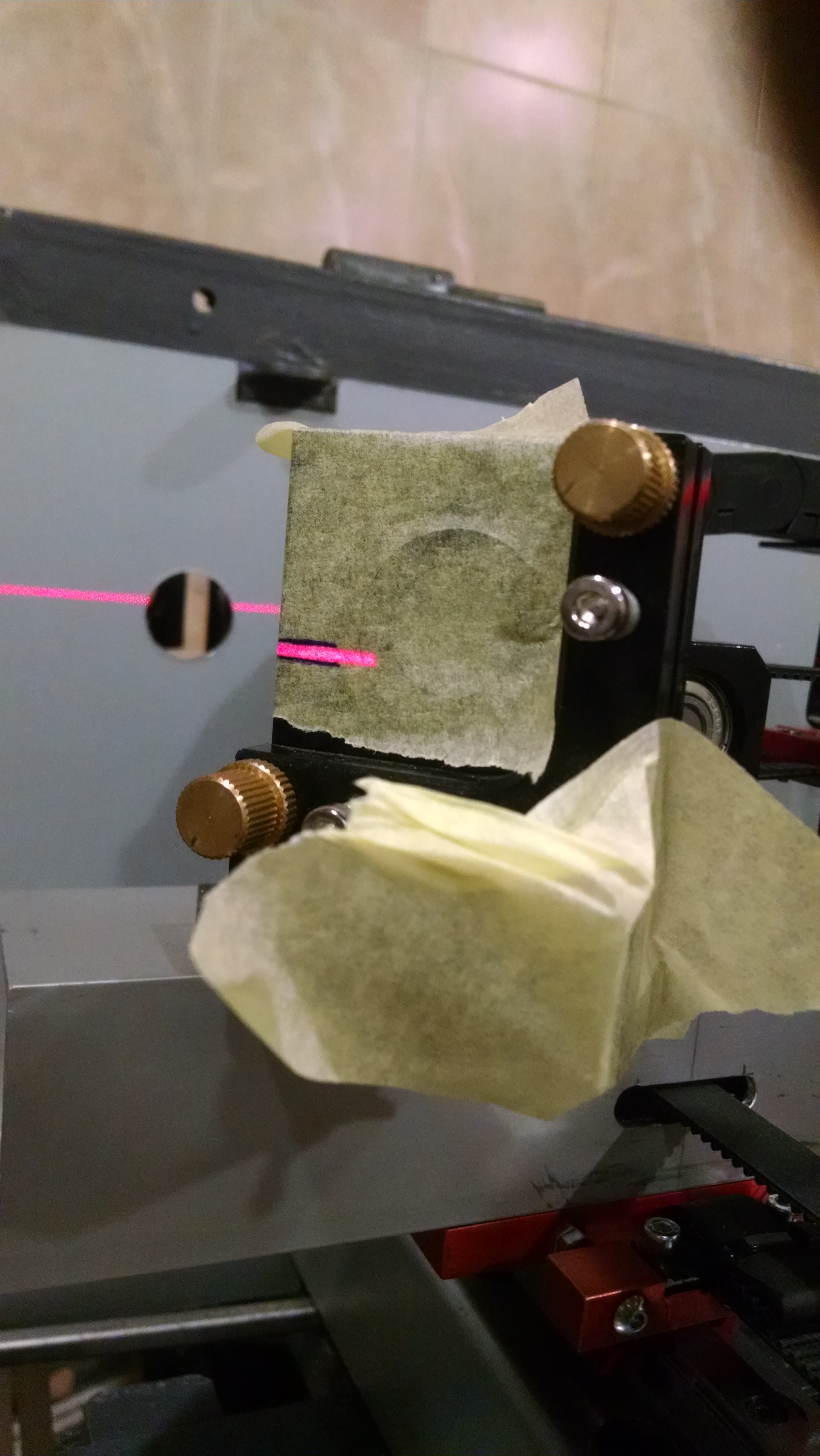

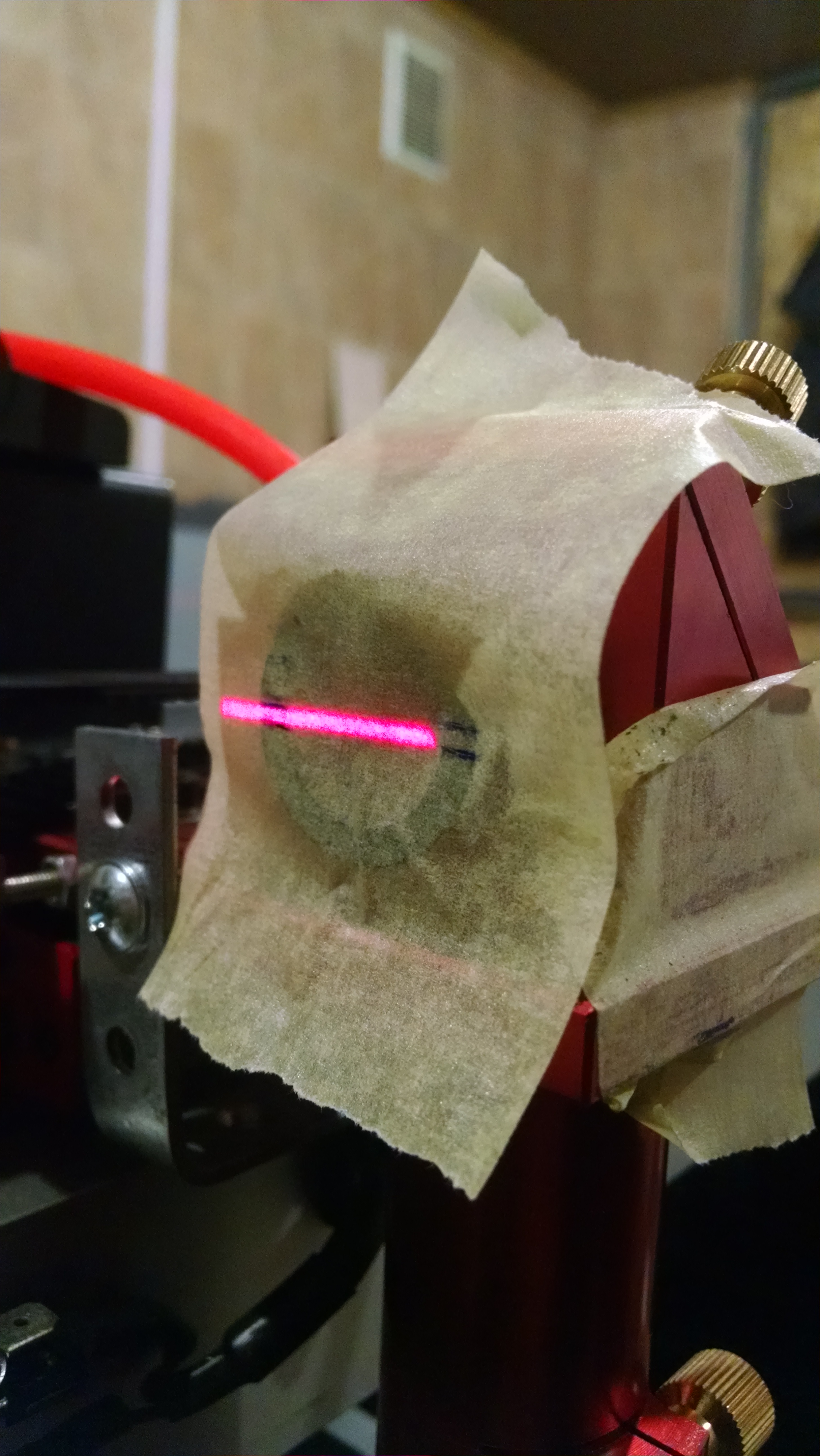

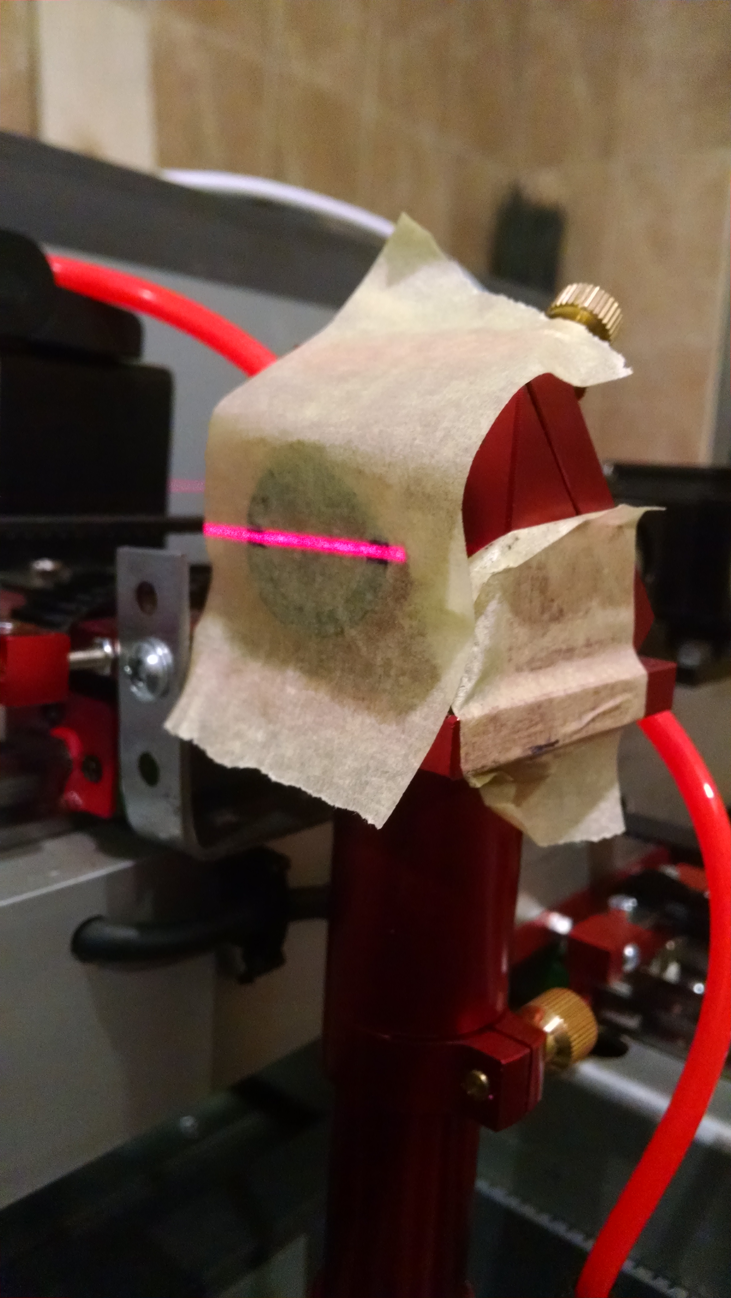

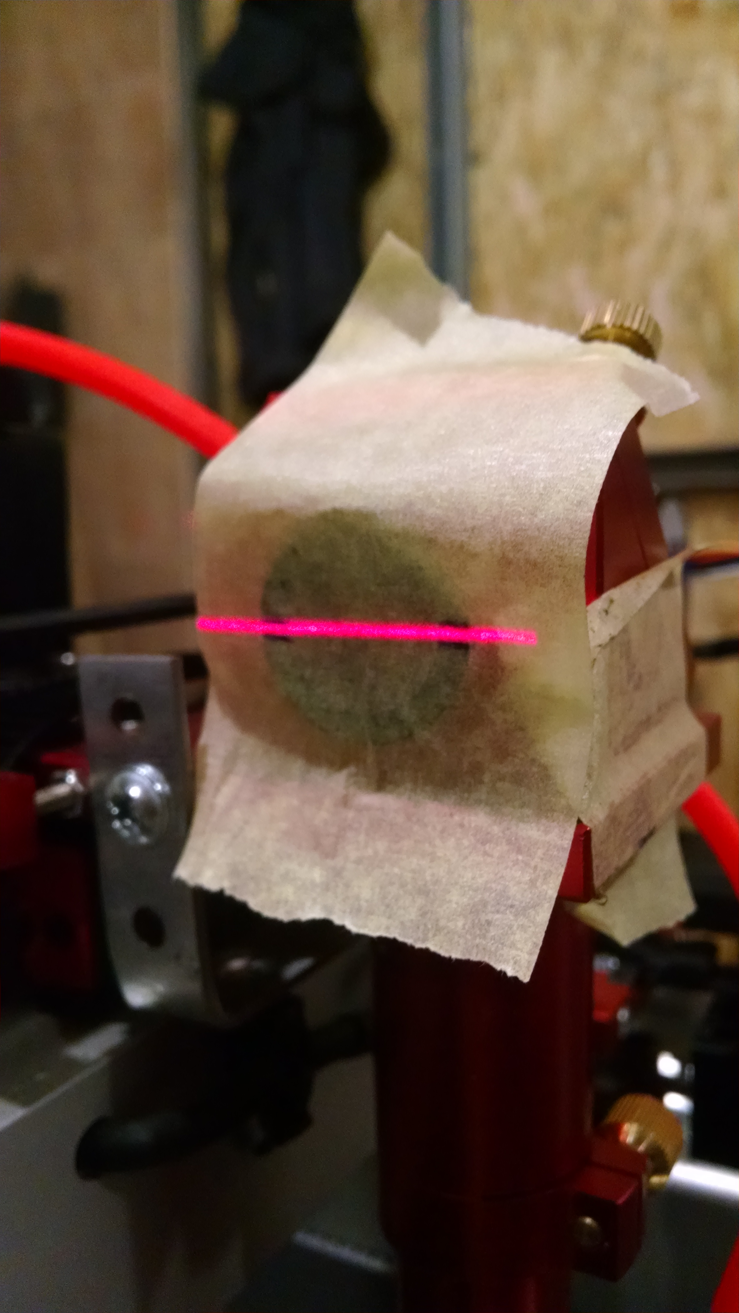

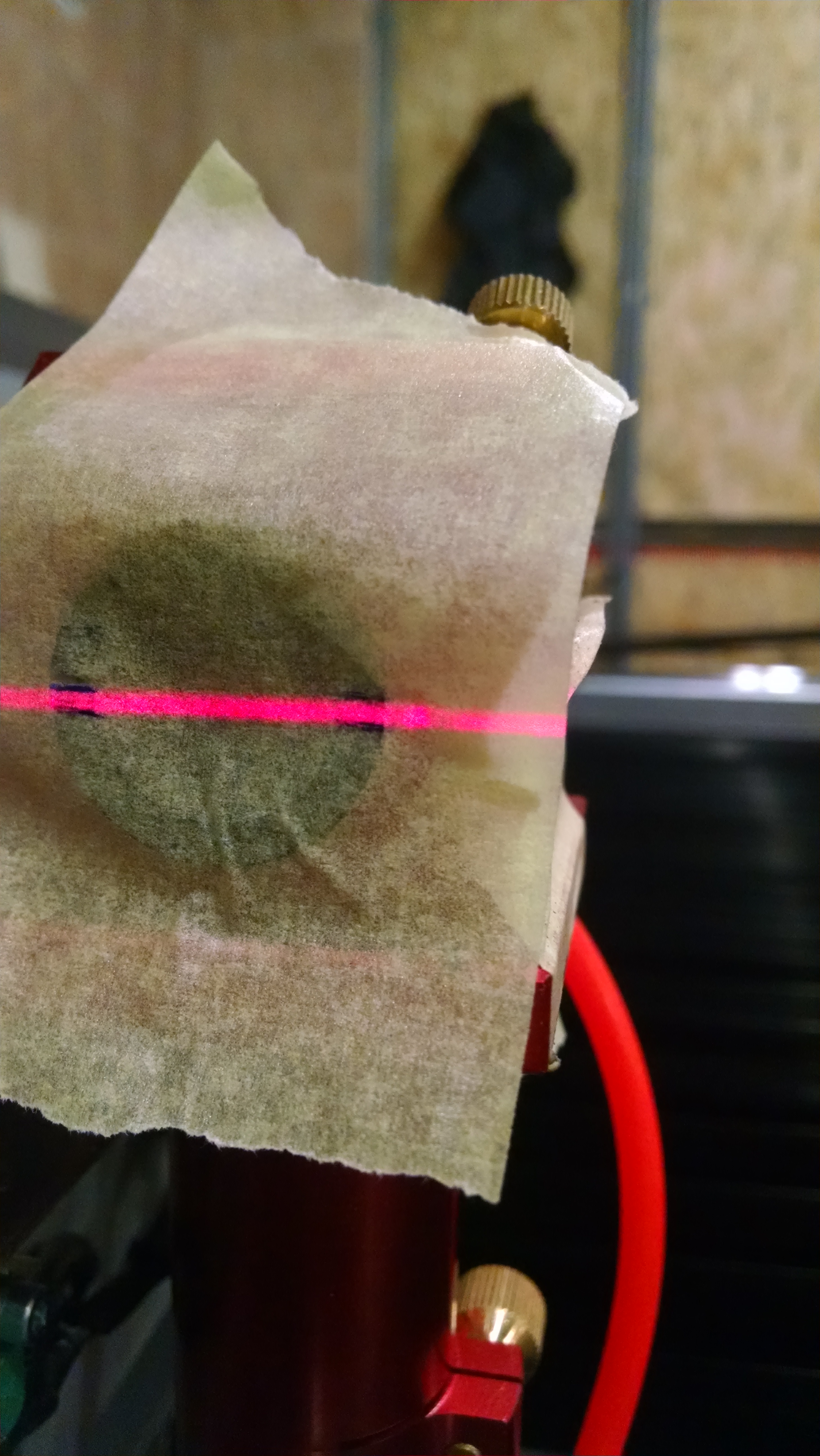

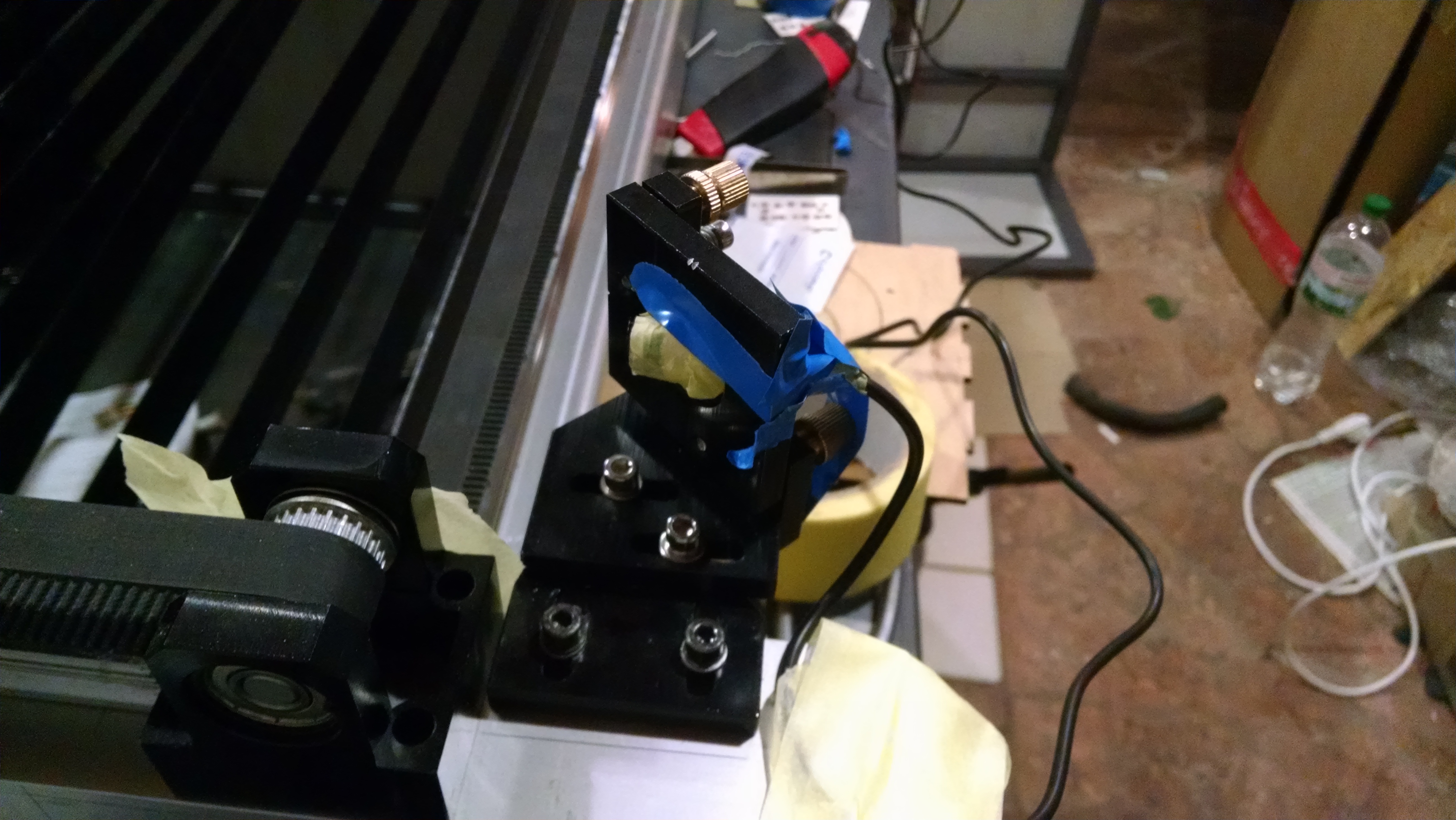

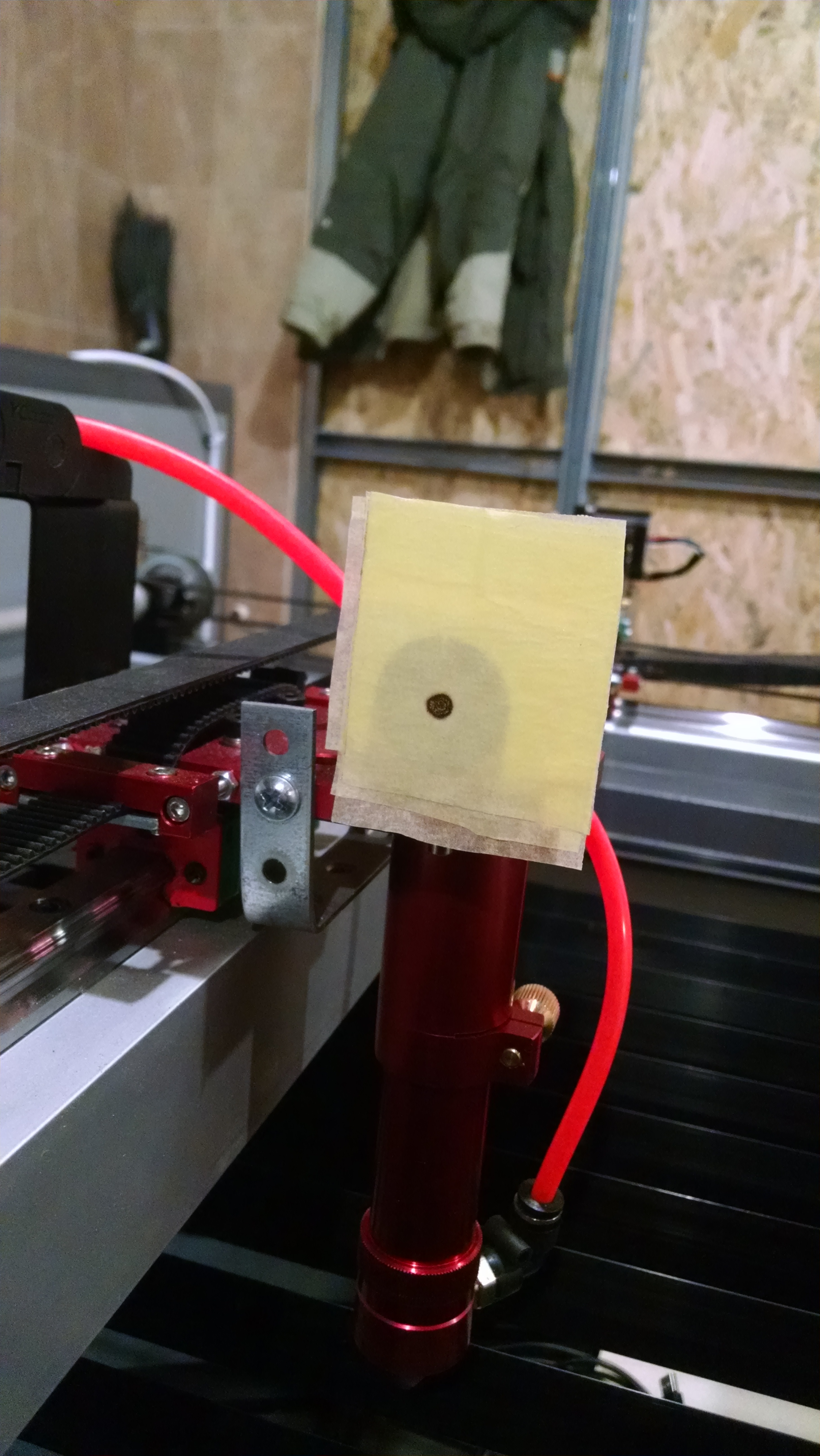

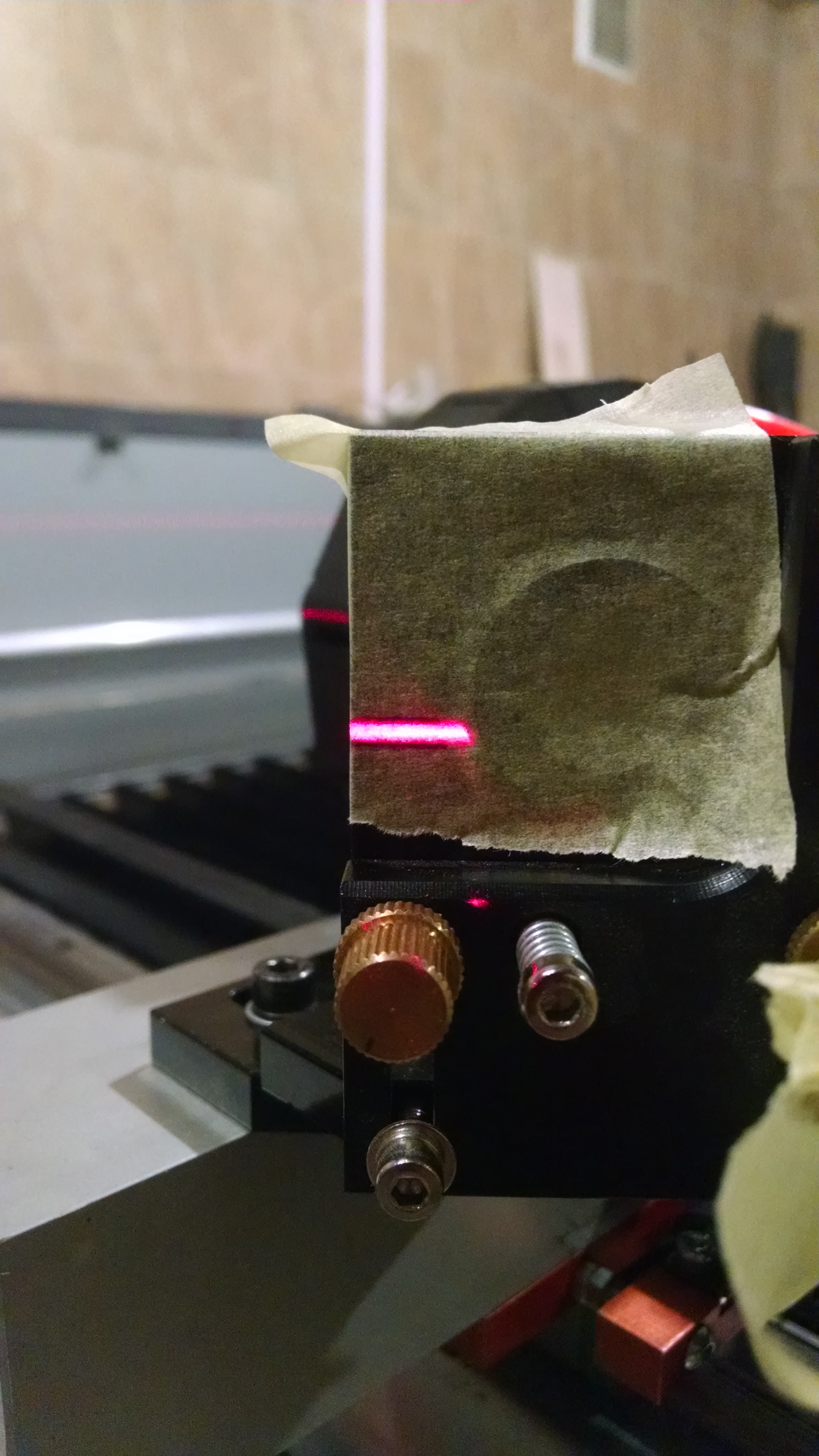

Нивелиром выставлял не плоскость стола, а высоту рельс и перемищение головки в одной плоскости (горизонтальной).
Второе зеркало
IMG_20201205_192412758.jpg (1989 просмотров) <a class='original' href='./download/file.php?id=189492&mode=view' target=_blank>Загрузить оригинал (2.15 МБ)</a>
IMG_20201205_192430863.jpg (1989 просмотров) <a class='original' href='./download/file.php?id=189493&mode=view' target=_blank>Загрузить оригинал (2.27 МБ)</a>
Головка
IMG_20201205_192451329.jpg (1989 просмотров) <a class='original' href='./download/file.php?id=189494&mode=view' target=_blank>Загрузить оригинал (2.22 МБ)</a>
IMG_20201205_192516114.jpg (1989 просмотров) <a class='original' href='./download/file.php?id=189495&mode=view' target=_blank>Загрузить оригинал (2.08 МБ)</a>
IMG_20201205_192536230.jpg (1989 просмотров) <a class='original' href='./download/file.php?id=189496&mode=view' target=_blank>Загрузить оригинал (1.9 МБ)</a>
IMG_20201205_192602788.jpg (1989 просмотров) <a class='original' href='./download/file.php?id=189497&mode=view' target=_blank>Загрузить оригинал (2.18 МБ)</a>

Tarac писал(а): ↑06 дек 2020, 10:04 Нивелиром выставлял не плоскость стола, а высоту рельс и перемищение головки в одной плоскости (горизонтальной).
Второе зеркало
Головка
Хмм.. это чё получается.. что по лазерному уровню все точки в плоскости? Первые две фото это зеркало в первой точки и третьей, а еще четыре фото это головка в 1, 3 , 7, 9 точках? Я правильно понял?

Serg61 писал(а): ↑06 дек 2020, 13:10
Да, правильно. Все точки выставлены горизонтально и перемищаются в одной плоскости.

Могу выставить любые три точки 1, 3, 7 или 1,3,9.
Перекос между точками 7/9 всеравно есть.

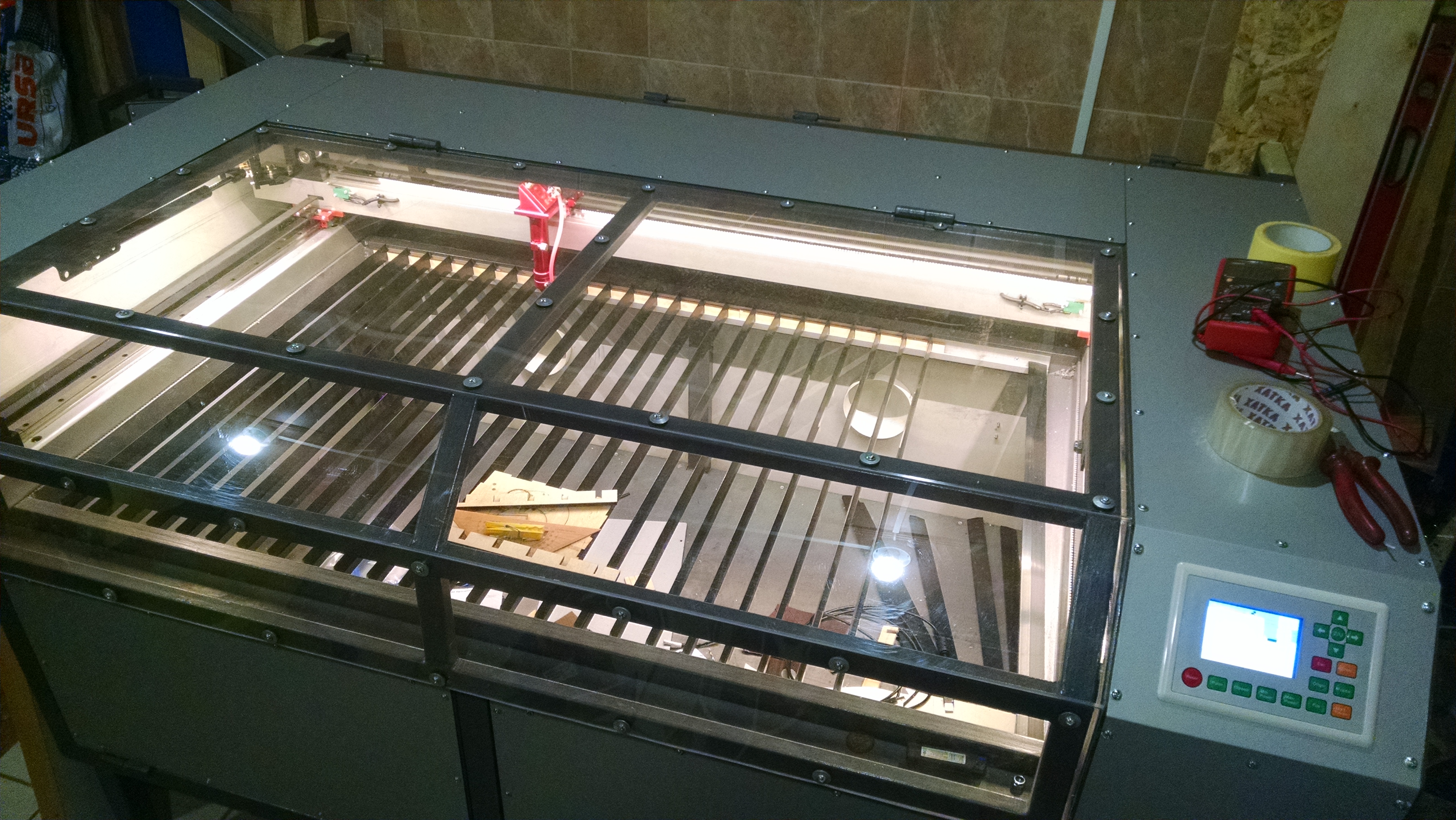

Присроил лазерную указку ко второму зеркалу, по всему полю луч попадает в третье, тоесть заковыка в тракте луча, а не в механике.
IMG_20201207_153525250.jpg (1857 просмотров) <a class='original' href='./download/file.php?id=189559&mode=view' target=_blank>Загрузить оригинал (2.25 МБ)</a>
Решил, раз не устраивают результаты измерений, сменить методику измерений.
IMG_20201207_180126204.jpg (1857 просмотров) <a class='original' href='./download/file.php?id=189560&mode=view' target=_blank>Загрузить оригинал (2.09 МБ)</a>
Результаты отстрела в пяти точках. Углы и центр.
Так мне больше нравится. :hehehe:
Через линзу на стол точка вроди попадает везде в центре сопла.
Пока так и будет.

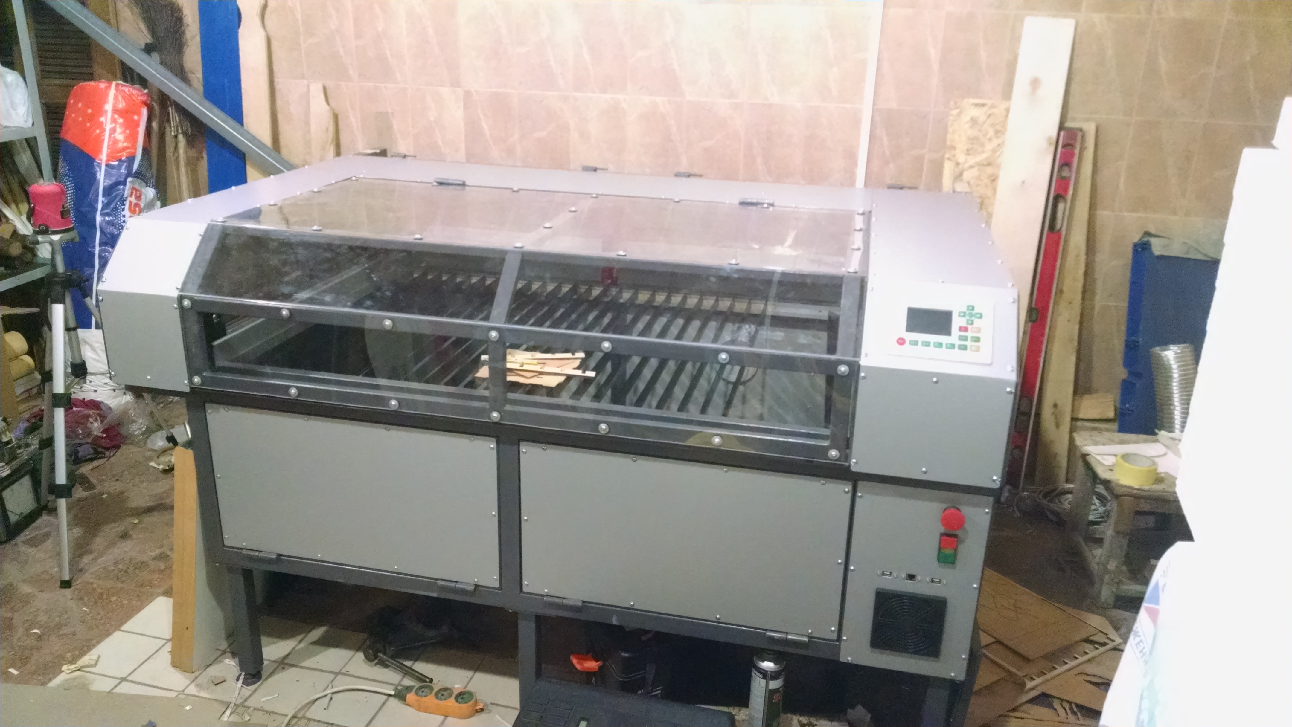

Накрыл крышку.
IMG_20201207_185558018.jpg (1857 просмотров) <a class='original' href='./download/file.php?id=189561&mode=view' target=_blank>Загрузить оригинал (2.12 МБ)</a>
IMG_20201207_185525719.jpg (1857 просмотров) <a class='original' href='./download/file.php?id=189562&mode=view' target=_blank>Загрузить оригинал (2.25 МБ)</a>

Вырезал прямоугольник 300*200. Разница в диагоналях на глаз 0.5мм. думаю нормально. Резал три раза не смещая заготоку на скоростях 100, 200, 300. Все ровно, тонко и совпадает.
Фанеру 5мм прорезает спервого раза на скорости 20, мошности 60%(хотя, если отталкиватся от амперметра, то это гдето 80/85%мошности трубы).
