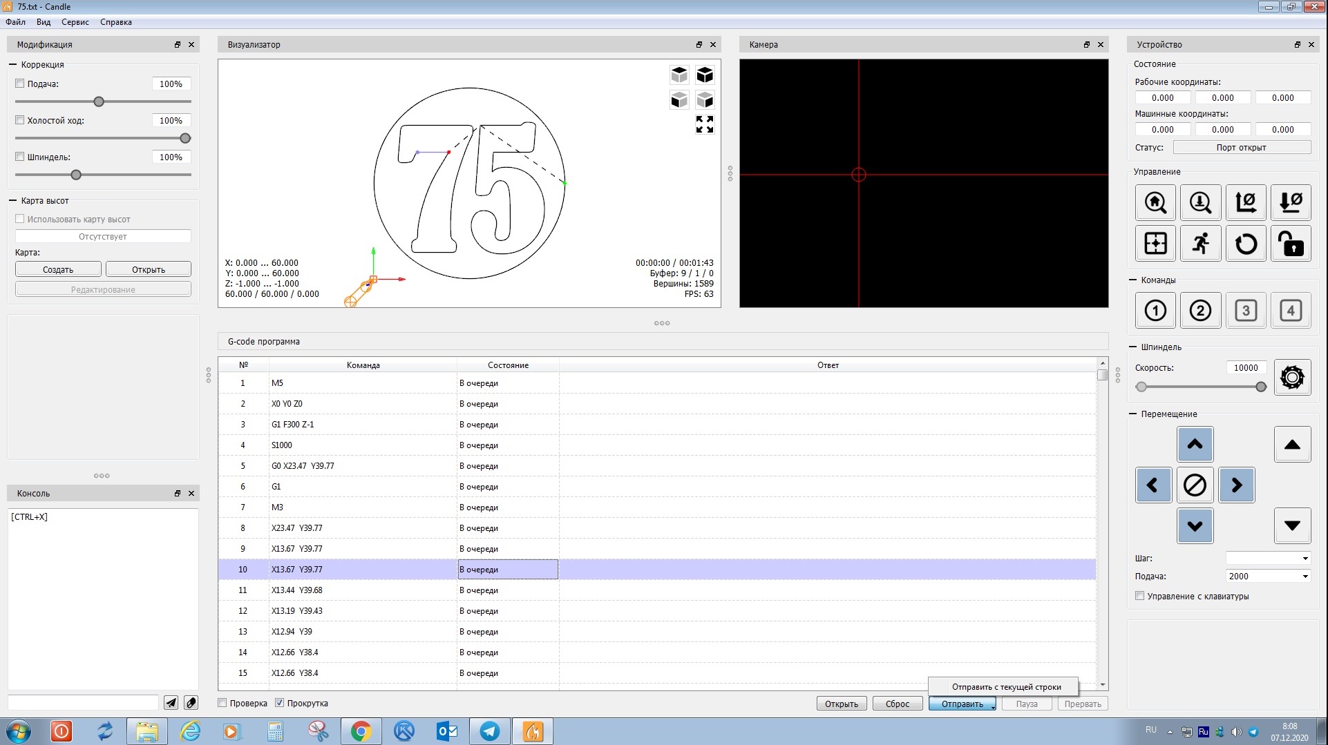

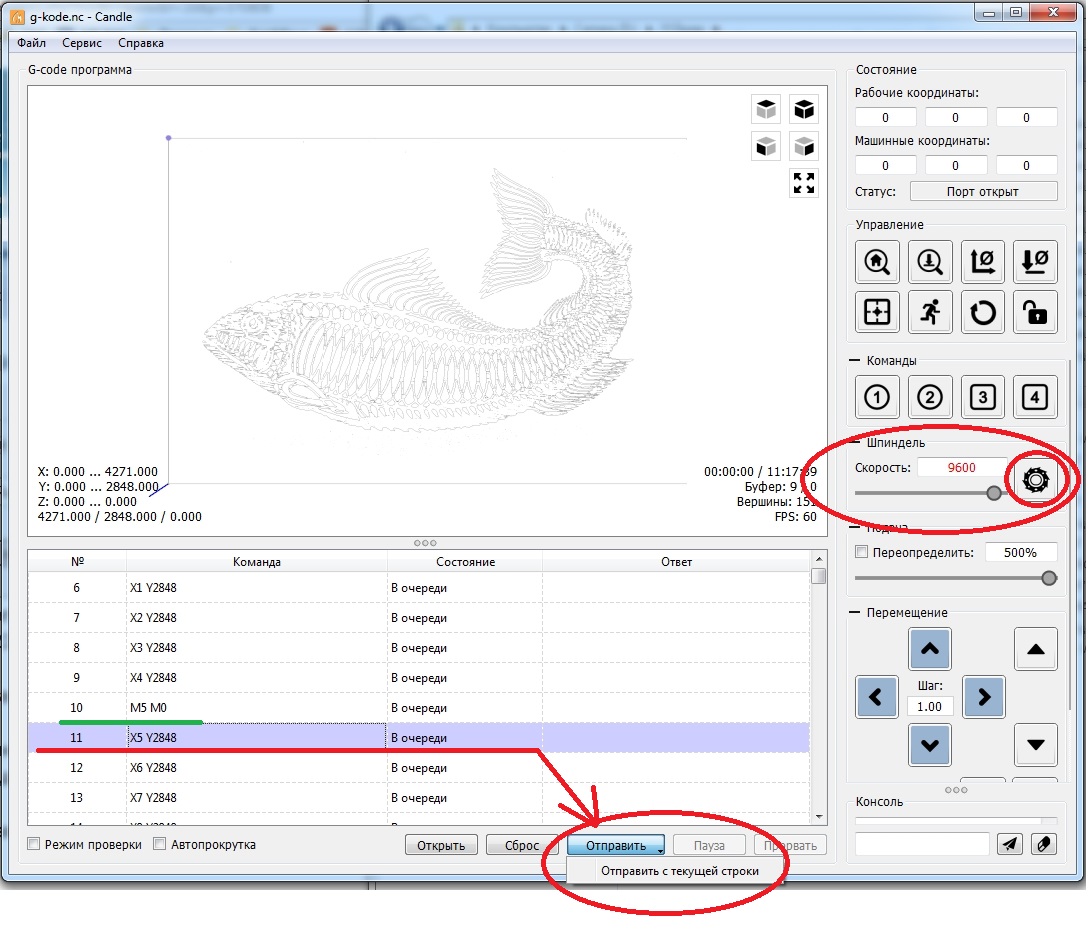

Как запустить станок с произвольной строки в candle 1.2.9.2.b и вообще в каких программах с GRBL это возможно?

Выделяешь нужную строку в программе, далее на стрелочке подержать, "отправить с текущей строки"...
M5 M0.jpg (3120 просмотров) <a class='original' href='./download/file.php?id=189502&mode=view' target=_blank>Загрузить оригинал (247.52 КБ)</a>

НЕ там такого нет.У меня 64-я версия Candle 1.2.9.b-64x

Как это нет? Специально скачал "Candle_1.2.9.2b_x64" с https://github.com/Denvi/Candle/releases/tag/v1.2b
Candle_1.2.9.2b_x64.jpg (3065 просмотров) <a class='original' href='./download/file.php?id=189520&mode=view' target=_blank>Загрузить оригинал (366.59 КБ)</a>

Не пойму почему у меня не получается?Навожу курсор на клавишу (отправить) никаких изменений ,если нажимаю на точку в нижнем углу процесс начинается с нуля.

Прошу прощения -разобрался .Я просто не делал это мышкой.
