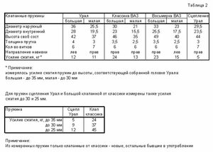

Argon-11 писал(а): Если бы нашел размеры в поисковиках, разве задавал бы здесь вопрос?
У меня как то получилось...
пружины2.jpg (1153 просмотра) <a class='original' href='./download/file.php?id=189380&mode=view' target=_blank>Загрузить оригинал (66.23 КБ)</a>

Спасибо! Вот теперь понятно, клапанные не подходят - слишком жесткие.

Argon-11 писал(а): 03 дек 2020, 13:33 Спасибо! Вот теперь понятно, клапанные не подходят - слишком жесткие.
Сколько нужно усилие? От стола 3d принтера не пойдут?

Думаю, 3-4 кгс было бы достаточно (а может и того меньше), задача-то всего лишь в надежном поджатии шайбы к гайке и некотором натяжении резьбы.

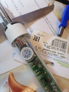

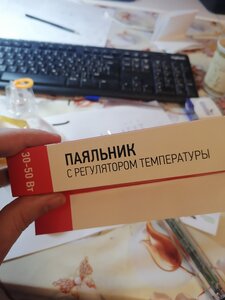

Учусь паять. Купил паяльник 30-50Вт. Но не получается припой им расплавить. Выставил уже по максимуму: 450 гр. Маленько размягчает и - все.
Что не так?

Кварк писал(а): ь паять. Купил паяльник 30-50Вт. Но не получается припой им расплавить. Выставил уже по максимуму: 450 гр. Маленько размягчает и - все.
Что не так?
Да все так. Все как ты и написал.

Кварк писал(а): Что не так?
Фиговый припой, не залужено жало, температура не 450°

xenon-alien писал(а): 03 дек 2020, 19:16
Диод загарается когда убавляю температуру. Похоже брак?

Жало не медное, на любителя.
Температуру определяю как скворчит канифоль: если ткнул и она плавится без скворчения, холодное жало (впринципе припой уже плавится, но канифоль еще не активируется, еле-еле лудит).
Если только убрал жало из канифоли и через 1-2 секунды дым с жала перестал (выгорела канифоль), значит слишком горячий.

Argon-11 писал(а): Думаю, 3-4 кгс было бы достаточно (а может и того меньше), задача-то всего лишь в надежном поджатии шайбы к гайке и некотором натяжении резьбы.
Много раз натыкался на практически неразрешимую задачу - "подобрать пружину"...
В итоге купил по несколько метров пружинной проволоки разных диаметров и делаю любые пружины сам. Закалка и отпуск на газовой горелке/плите, контроль температуры по цветам побежалости. Для подробностей ищите соотв. ролики на ютубе.
Ещё на алиэкспрес продаются разные пружинки как в виде наборов, так и с конкретными данными типа диаметр проволоки, наружный диаметр, длина. Рекомендую купить 1-2 разных наборов и для подбора готовых и для ориентира при покупке конкретных пружин.

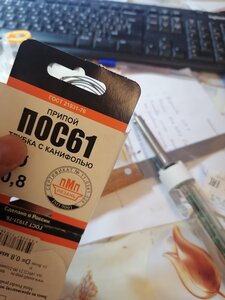

Я трубку с канифолью взял. Нет возможности голую канифоль зацепить

Кварк писал(а): Я трубку с канифолью взял. Нет возможности голую канифоль зацепить
пф-пф-пф.. кто же без канифоли или флюса паяет?
канифоль оптимальна для мелких партий и инженерных задач, спиртоканифольный флюс для больших объемов пайки

Начал паять. Что-то с регулятором не то просто.
Отбой.

А мне сказали в магазине, что этой трубки хватит.
Не почитал теории и позорюсь :roll:
Кварк
Сообщения: 381
Зарегистрирован: 11 мар 2019, 04:46
Репутация: 15
Откуда: Томск
Сообщение Кварк »
Mamont писал(а): 03 дек 2020, 19:32
То есть канифоль в трубке не заменяет просто канифоль?

Кварк писал(а): не заменяет
Ну если паять по старой пайке может и да, а так нет конечно.

На безрыбье и рак рыба конечно
