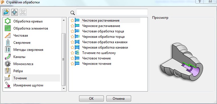

Токарный постпроцессор под Mach3 TURN
Приветствую уважаемые.
Нужна помощь в (пока ещё теоретическом) освоении токарного дела. Практические навыки только в построении 4Х координатного фрезерно- гравировального станка по дереву, 2 года назад.
ArtCAM и PowerMill с божьей помощью на троечку.
Mach3 — в пределах настройки для фрезера с повороткой.
В постпроцессорах - 0.
Делаю в PowerMill простую токарную УП . Постпроцессирую (Mazak XC- из необъятных просторов интернета). Mach3 TURN (настраивал по видео) видит G код и на этом моя дружба с токарной обработкой с ЧПУ заканчивается.
Заблудился в трёх соснах.
1)Не уверен в том ,что постпроцессор Mazak XC подходит для Mach3.
2) Не уверен в том, что настроил правильно Mach3 TURN.
3) Не уверен в том, что правильно сделал УП.

Спасибо ,что откликнулись .У меня PowerMill Ultimate 2019. там есть приличная токарка. Mach3 говорит ,что за файл N220G10.9X0 ,я его в блокнотике подтёр ,а он снова ,а что за файл N230G18 ит. д.

01.12.2020 День с утра ,как в песне," Деревья в серебре." Красота такая ,что жить хочется, счастье, а с поправленным постпроцессором или с заведомо исправным профилем Mach3 ( полностью настроенная конфигурация Mach3 TURN ) я был бы в два раза счастливее ,а то и в три. Это мои воображаемые три сосны ,помните ,в которых я заблудился. Уважаемый aftaev как Моисей взялся вывести заблудившегося Topic startera из мрака необразованности и поправил таки мой файлик NC ,теперь я не только вижу в Mach3 TURN его G код,( повторяюсь его код, не мой) ,но даже саму балясину в окне визуализации .Попробовал подправить в блокноте свой код, как aftaev -увы .Серость.
