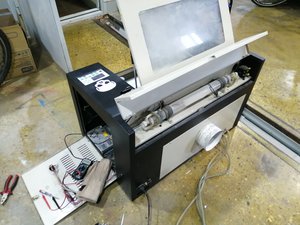

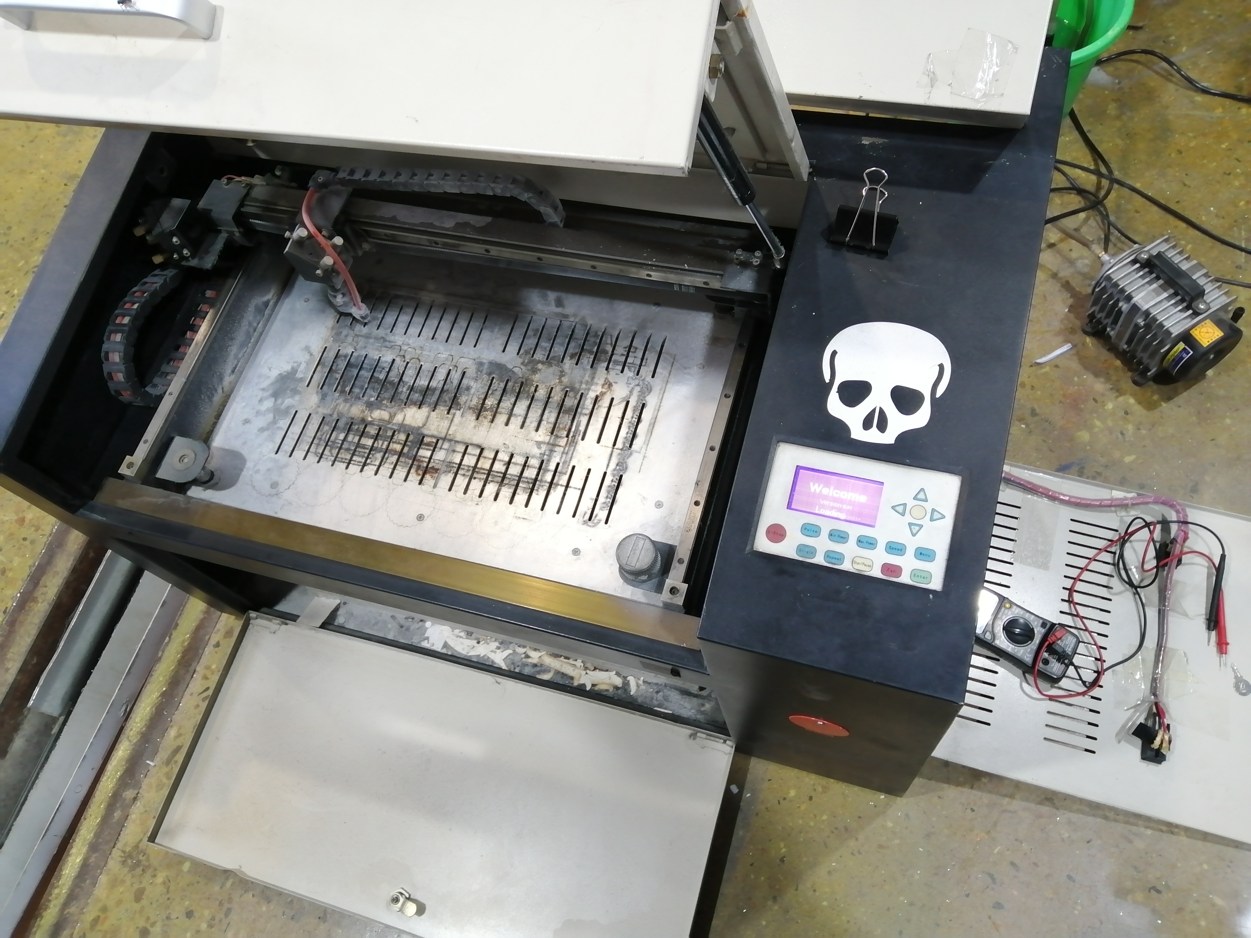

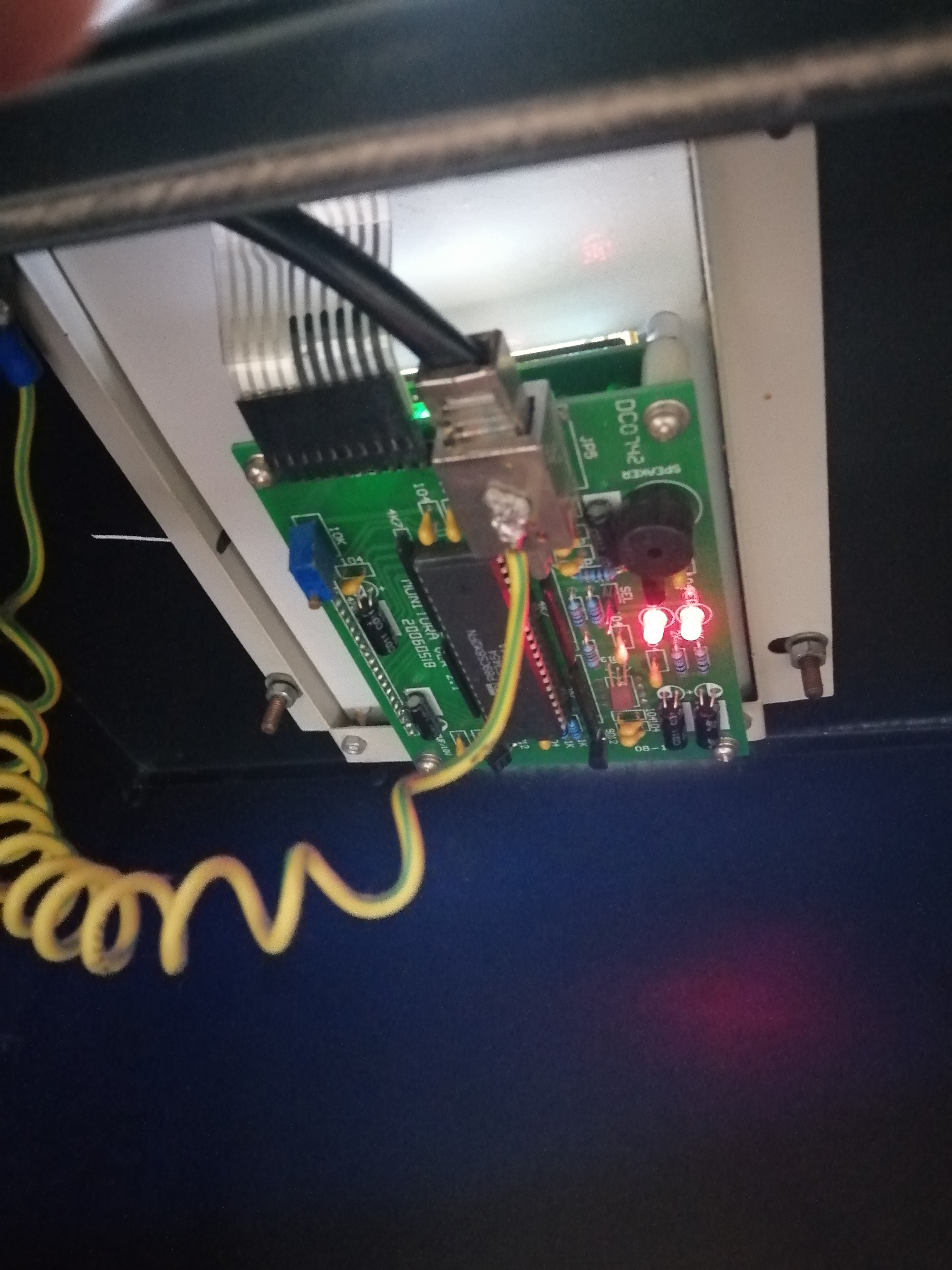

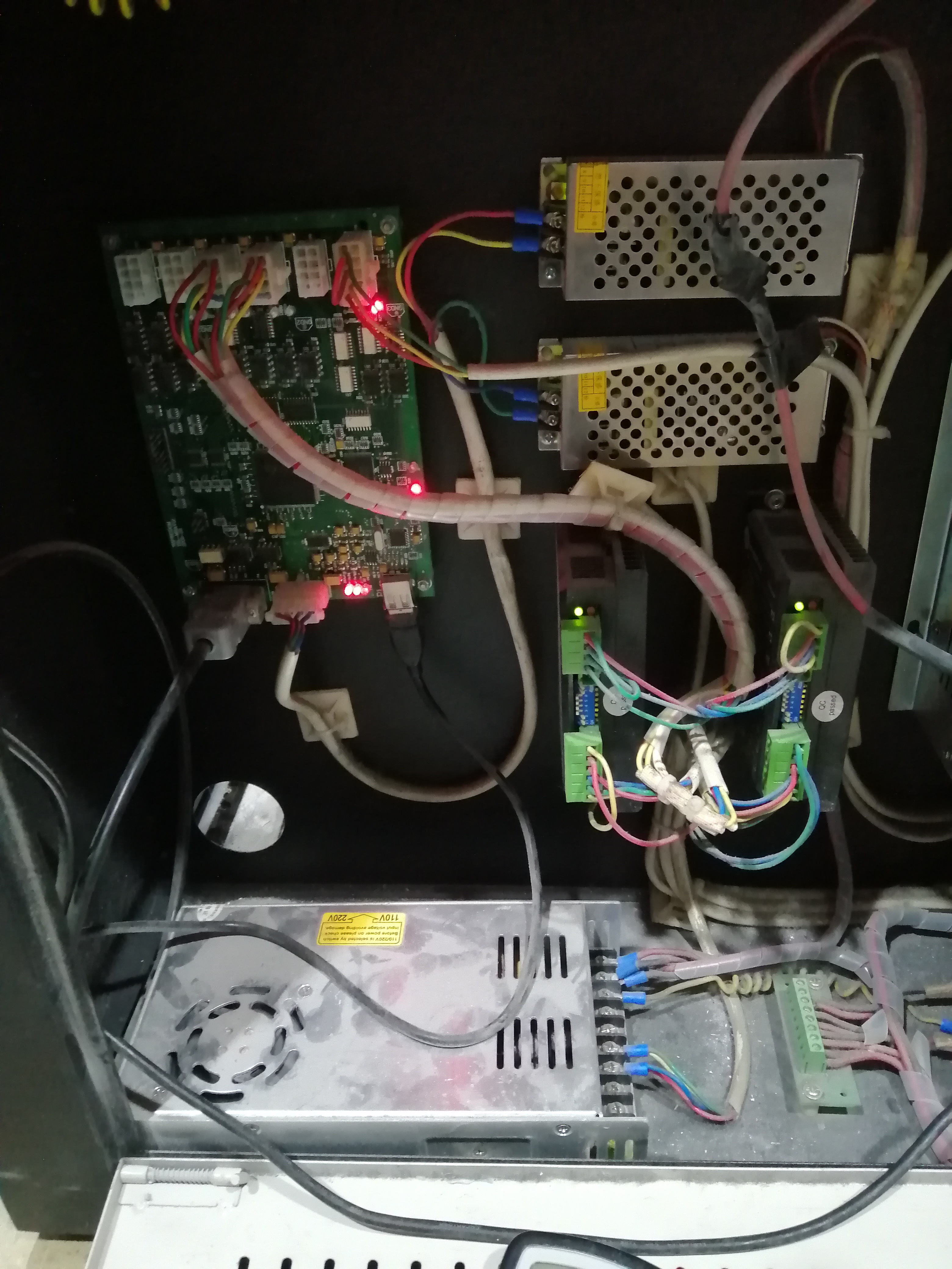

Всем привет!
Урвали тут лазер за чисто символическую сумму. У него проблема, не грузится контроллер дальше заставки.
Подскажите как поступить, что можно попробовать сделать. Маячит необходимость замены контроллера. Есть организация которая электронику ремонтирует, вроде грамотные специалисты.
Жду ваших советов.

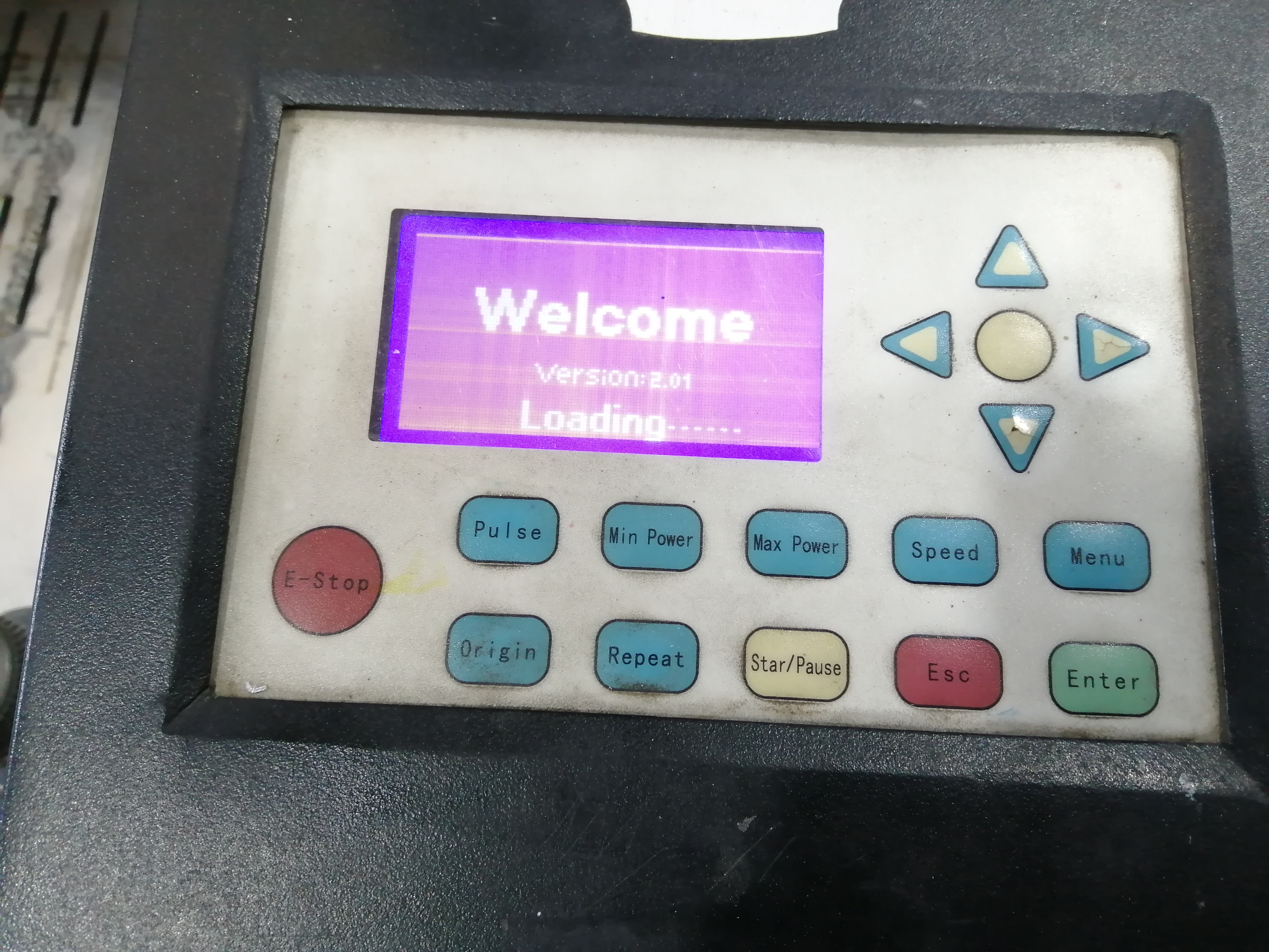

Заставка дальше которой контроллер не грузится выглядит так:
IMG_20200814_152553.jpg (3059 просмотров) <a class='original' href='./download/file.php?id=184962&mode=view' target=_blank>Загрузить оригинал (3.65 МБ)</a>

Что ни каких соображений? Ну ладно я не электронщик особо, но местные то ))) Предложите хоть где контроллер такой купить не за дорого.

Я в своё время купив лазер просто выкинул из него китайскую плату и поставил planet cnc..Он конечно сам стоит под 200евро, но с ним сподручнее работать..

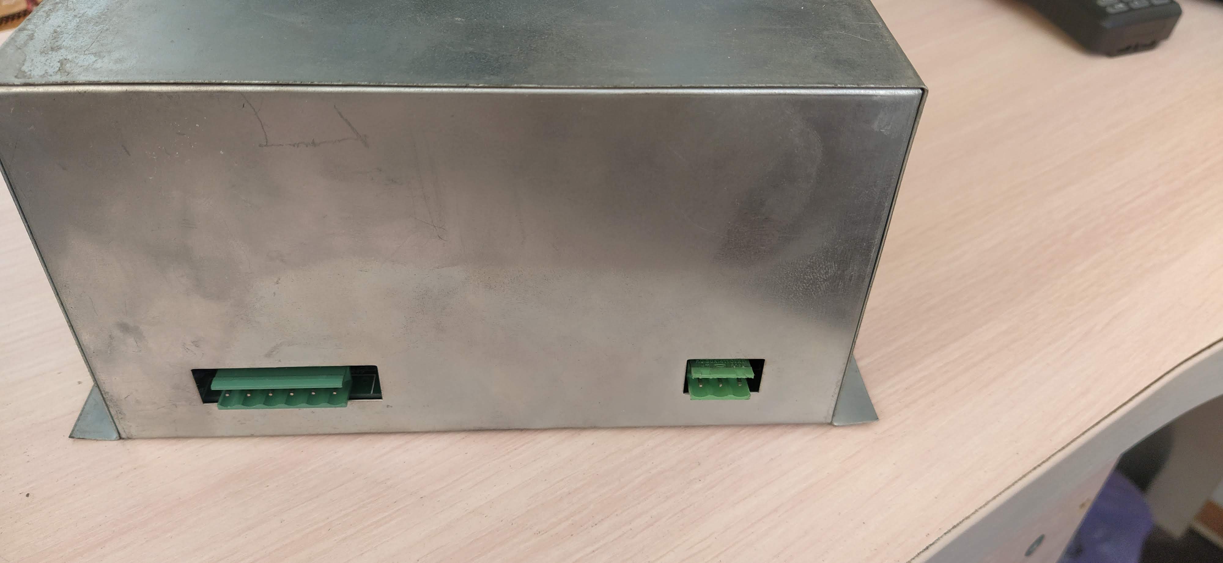

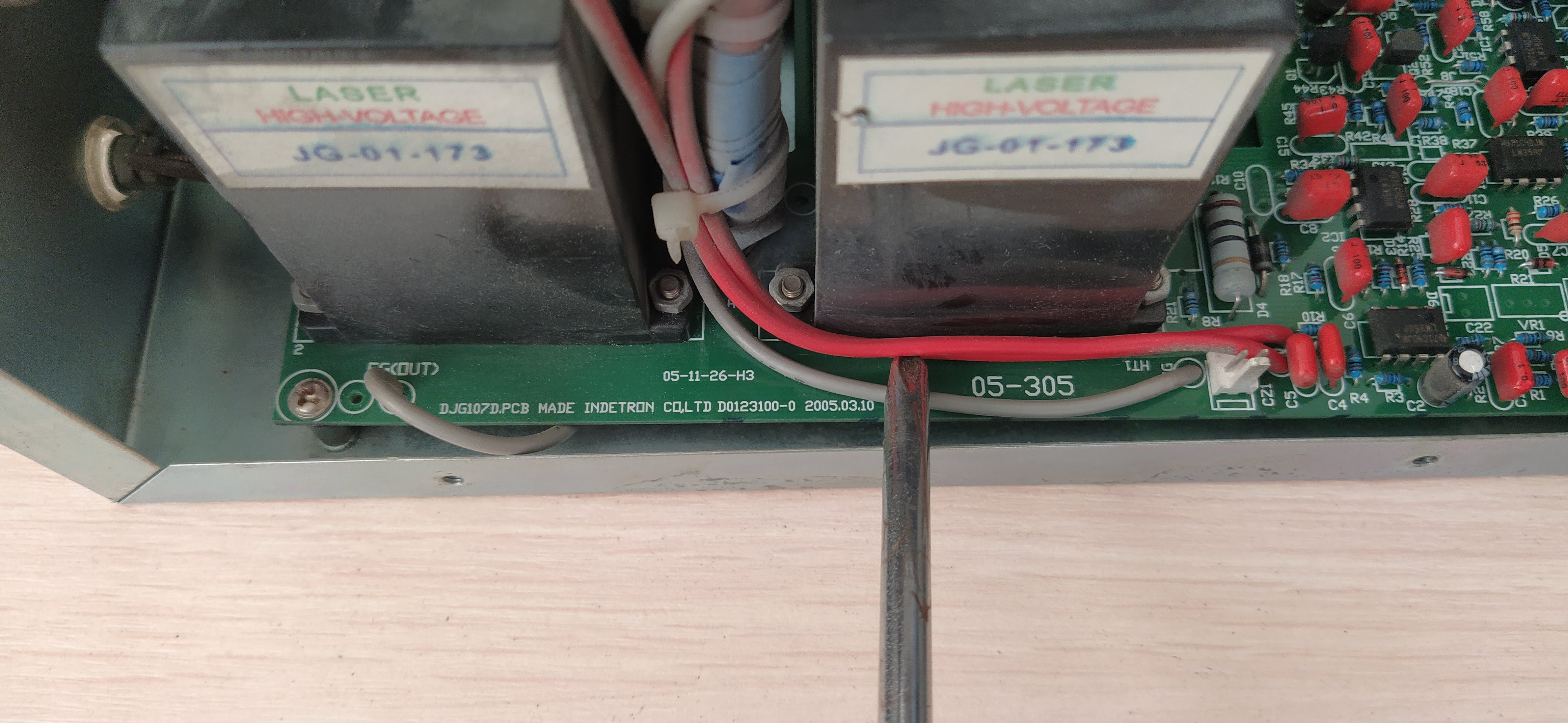

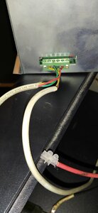

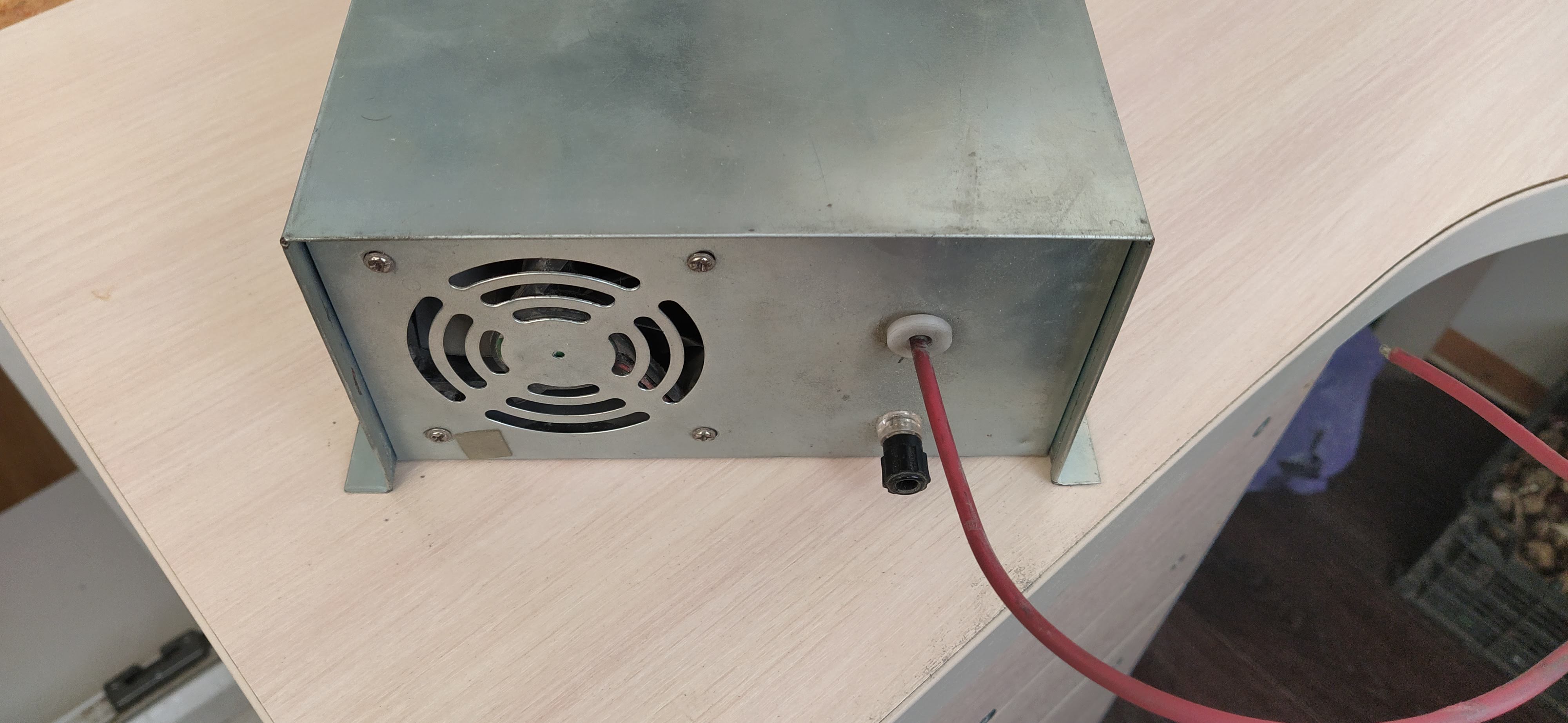

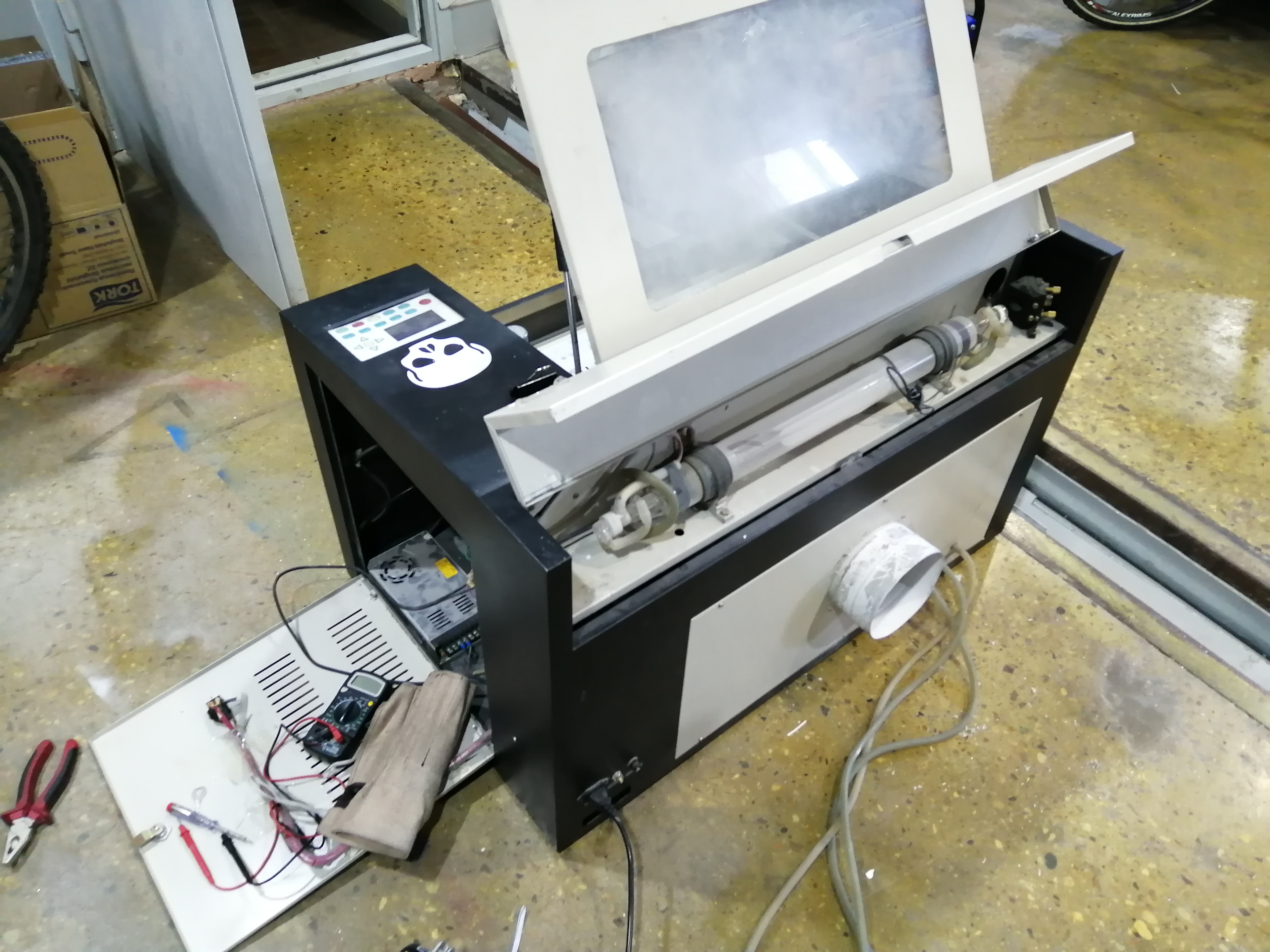

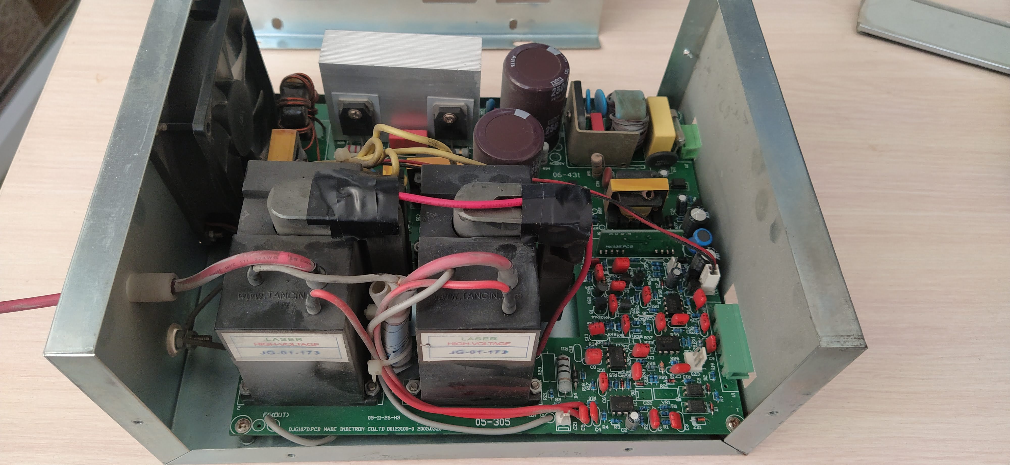

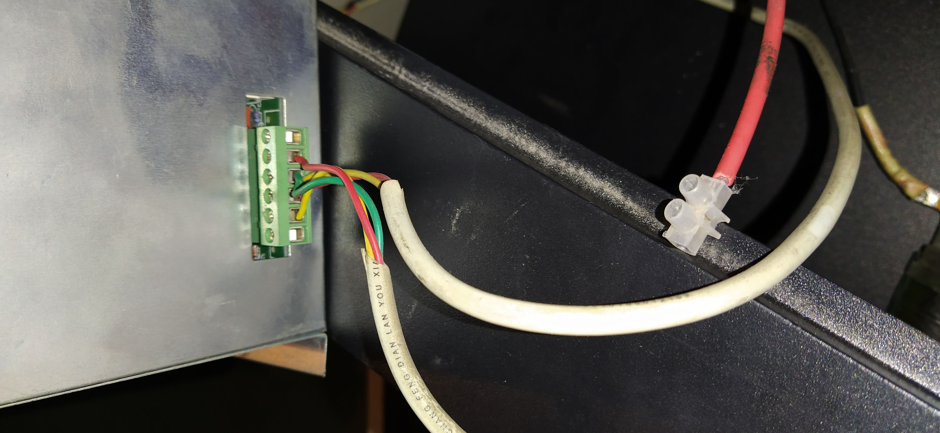

Так как я купил этот станок спрошу в этой теме.
Помогите опознать, а в идеале подкиньте даташит на ВВ блок.
В гугле не забанен, но видимо с течением времени с блока отвалились идентификационные таблички, либо их изначально и не было.
По маркировкам на плате не сумел ничего толкового нарыть. Возможно кто то с первого взгляда сумеет определить что это у меня такое.
По всей видимости было замыкание на корпус, положительный провод с его выхода до трубки был срощен обычным бытовым клеммничком, и на корпусе блока явный след пробоя в том месте где этот провод был проложен.
Мог ли он остаться в работоспособном состоянии?

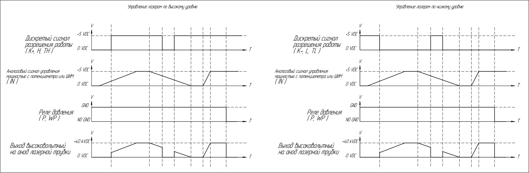

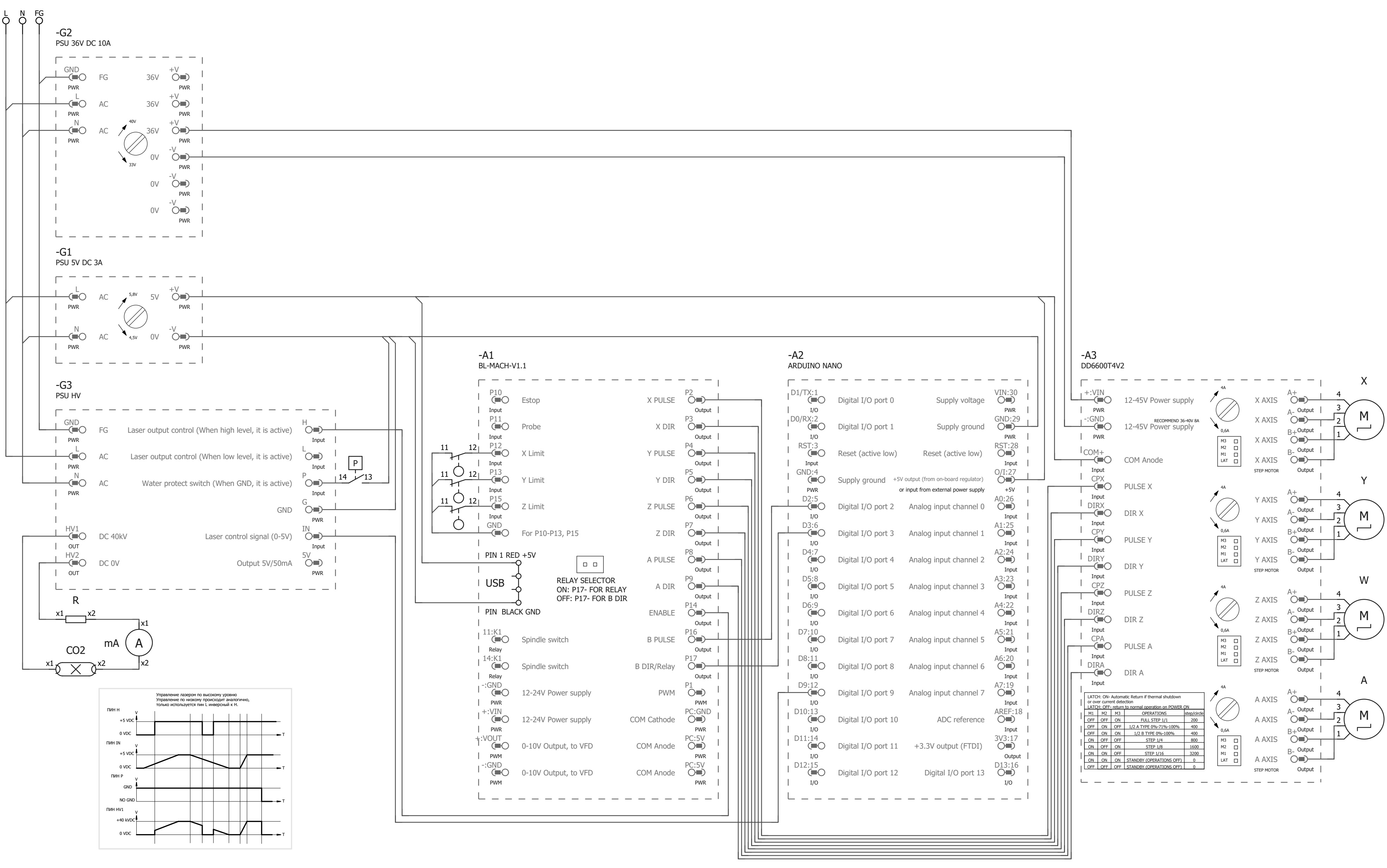

Риторические вопросы в сторону.
Нужна помощь. С лазерами дел не имел, но ввязался, так как интересно.
Посмотрев документашки на аналогичные девайсы пришел к некоему пониманию как они должны работать.
Прошу тех кто реально понимает, глянуть и подтвердить или опровергнуть мои мысли.
На картинки ниже алгоритм работы, как его вижу я.
Вопрос собственно в следующем: при попытке включить лазер по этому алгоритму, не зажигается трубка. При увеличении напряжения на входе до максимума 5В блок питания начинает ритмично изменять скорость вращения вентилятора. Блок подключен через лампочку на фазе, она начинает в такт зажигаться. Трубке хана? Блок питания не может ее раскачать? Или с блоком проблемы? Как бы проверить, подскажите.

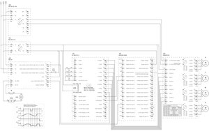

Логика лазерного БП.jpg (2575 просмотров) <a class='original' href='./download/file.php?id=189812&mode=view' target=_blank>Загрузить оригинал (180.39 КБ)</a>
Re: Глючит контроллер CO2 лазера 6040
Похоже низковольтный БП в защиту уходит... Вот только по какой причине?.. Нужно пробовать исключать лампочку - от низкого питающего напряжения тоже может.
FL@gMan
Сообщения: 110
Зарегистрирован: 25 янв 2017, 16:15
Репутация: 18
Сообщение FL@gMan »
Прошу прощения, неправильно построил фразу.
FL@gMan писал(а): ↑14 дек 2020, 00:30 ...При увеличении напряжения на входе до максимума 5В блок питания начинает ритмично изменять скорость вращения вентилятора. Блок подключен через лампочку на фазе, она начинает в такт зажигаться....
Читать следует как:
При увеличении напряжения на входе IN до максимума 5В. ВЫСОКОВОЛЬТНЫЙ блок питания начинает ритмично изменять скорость вращения вентилятора. ВЫСОКОВОЛЬТНЫЙ Блок подключен через лампочку на фазе, она начинает в такт зажигаться.
Пять вольт на входе остается на постоянном уровне. Низковольтный нагрузку держит. Да и нет на нем нагрузки особо.
Принципиалка ниже. В ней обозначен резистор R, он был установлен в разрыв между катодом лазерной трубки и высоковольтным БП. В процессе тестов исключал его из цепочки. Напряжение на вход IN регулируется ардуинкой. (viewtopic.php?f=41&t=14735&p=591652#p591652)
Принципиалка.jpg (2559 просмотров) <a class='original' href='./download/file.php?id=189829&mode=view' target=_blank>Загрузить оригинал (951.79 КБ)</a>
Я не про управляющее напряжение на входе, а про низковольный блок питания, который встроен в "PSU HV" и питает его электронику и затворы транзисторов высоковольтного преобразователя.
Если лампочка ритмично моргает, значит "PSU HV" периодически потребляет то большой, то маленький ток. Когда он начинает потреблять больше лампочка начинает ограничивать ему входной ток и соотв. напряжение. Если на входе в "PSU HV" питающее напряжение становится меньше, чем ему надо, то он отключается - ток уменьшается, напряжение повышается, "PSU HV" решает, что питание нормализовалось и снова пытается включится, а тут опять лампочка...
Поэтому первым делом:
Serg писал(а): ↑ Нужно пробовать исключать лампочку
предохранитель в в "PSU HV" должен стоять штатный.

Исключил из цепочки питания лампочку.
Трубка так и не зажглась. При увеличении напряжения на входе IN едва уловимо изменяется звук работы высоковольтного блока, и все. Напряжение 5В внутреннего блока питания остается неизменным.
Что то еще можно сделать для диагностики, или уже ждать новый высоковольтный блок?
FL@gMan писал(а): ↑ Что то еще можно сделать для диагностики, или уже ждать новый высоковольтный блок?
Если есть осциллограф и понимание как работают импульсные блоки питания, то можно попытаться починить... :)
FL@gMan
Сообщения: 110
Репутация: 18
Сообщение FL@gMan »
Нет, ни осциллографа нет, ни понимания. Мне важно только понять было жив он, или нет.
Жужжит вроде, а не зажигает лампу. Толи я че не правильно делаю, толи мертвый он, толи в трубке дело.
Умер так умер, новый уже в пути, ехать только далеко ему. Спасибо.
