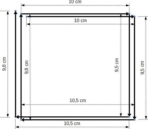

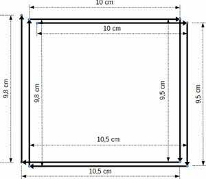

Уважаемые коллеги. Ставлю простую программу:
G91 f100
G01 z-3
G01 z3
G01 x100
G01 z-3
G01 z3
G01 y-100
G01 z-3
G01 z3
G01 x-100
G01 z-3
G01 z3
G01 y100
G01 z-3
G01 z3
G01 x100
G01 z-3
G01 z3
G01 y-100
G01 z-3
G01 z3
G01 x-100
G01 z-3
G01 z3
G01 y100
G01 z-3
G01 z3
и получается вот такая картинка.
квадрат.pdf
(16.8 КБ) 184 скачивания
То есть по каждой оси в одну и в другую сторону идет разное перемещение. А на табло Mach 3 все хорошо: 0,0 100,0 100,-100 0,-100 0,0
В итоге квадрат смещается влево-вверх.
Кто знает, что нужно настроить и как?

dtolstoy писал(а): нужно настроить и как?
Что за станок?
Картинка - что на ней, куча линий и ничего не понятно.
Вариантов-немного, люфтыи банально прогиб валов (если станок на них), да и геометрия страдает.

]Станок- самоделка. Винты 4 мм на оборот. Контроллер - TB6560 3.5A. Двигатели 57HS56-2504Ф635-D21. 200 шагов на оборот. Воде ничего не люфтит и не прогибается... На картинке траектория. Квадрат, уходящий влево-вверх. Углы прямые, так что, скорее всего, дело не в геометрии. Но почему в одну сторону одно значение, а в другую - другое?
квадрат.jpg (809 просмотров) <a class='original' href='./download/file.php?id=189219&mode=view' target=_blank>Загрузить оригинал (33.37 КБ)</a>
