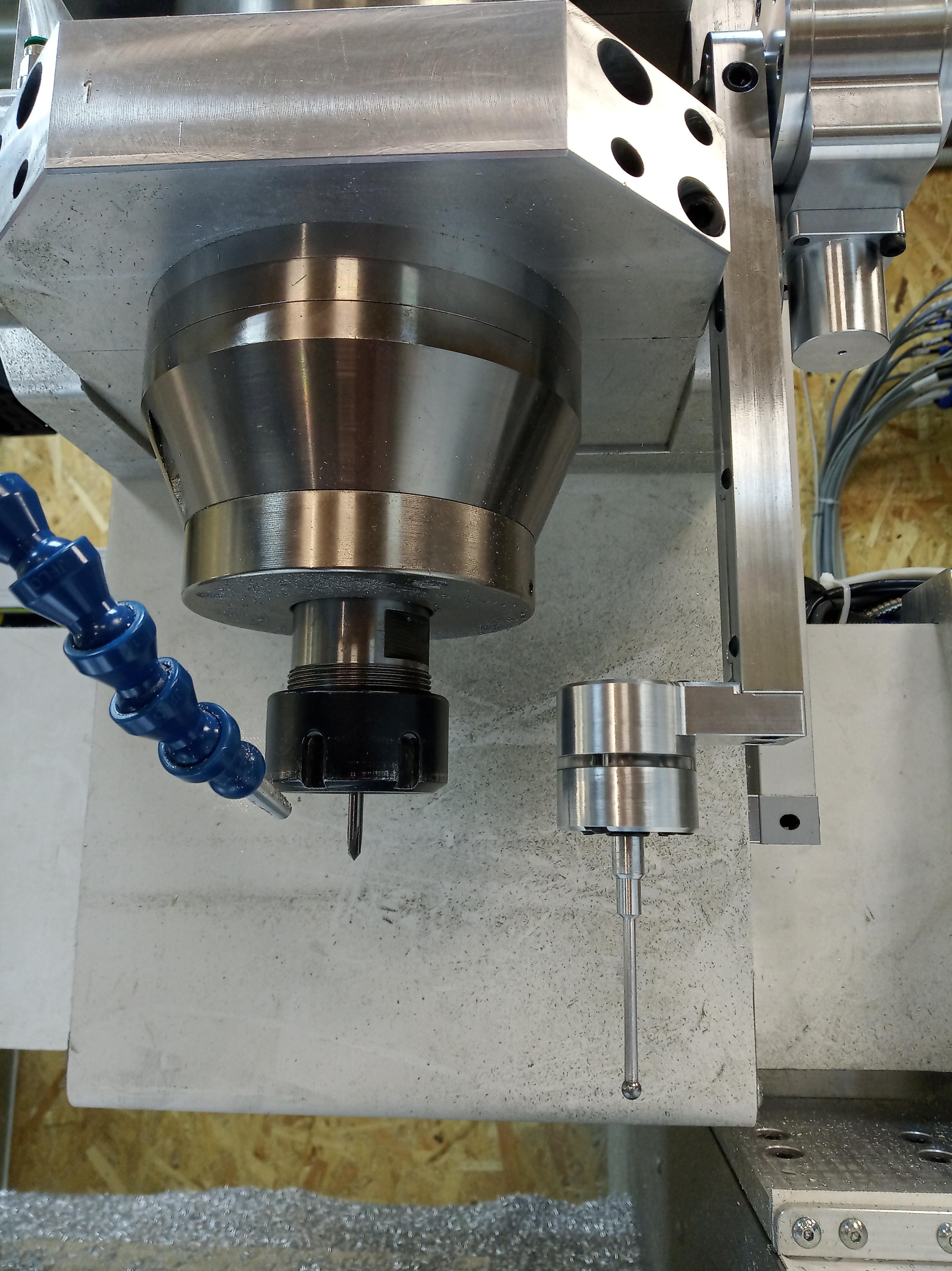

Была у меня попытка сделать кронштейн на старом станке, куда ЦИ устанавливался, в целом успешная довольно, но после того, как переделал зетку с обратной на прямую, ставить этот кронштейн стало некуда.
Заглядывался на коляновскую поворотную лапу, долго собирался с силами и вот решил на новом станке ею таки обзавестись.
Велосипед изобретать не стал, а пошел по протоптанной Ником тропе :D
Прямозубая рейка, шестерня с модулем 1, два роликовых конусных подша и пневмоцилиндр на приводе.
На данный момент сделал корпус механизма, рейку, две крышки.
В рейке магнитик, который обеспечит сработку двух геркончиков, которые будут выполнять роль датчиков конечных положений лапы.
переживал несколько за межосевое расстояние между рейкой и шестерней, но все получилось практически идеально - люфтик совсем мизерный.
теперь дело за деталями самой лапы, ну и непосредственно ЦИ тоже надо сделать...
По конструктиву он будет схож с моим датчиком длины инструмента, который получился довольно сносным на удивление)

Допилил все детальки, все сходится вроде как.
примерил на штатное место на станке, тоже все как задумывал)
IMG_20201128_211213.jpg (2139 просмотров) <a class='original' href='./download/file.php?id=189210&mode=view' target=_blank>Загрузить оригинал (3.56 МБ)</a>
IMG_20201128_211222.jpg (2139 просмотров) <a class='original' href='./download/file.php?id=189211&mode=view' target=_blank>Загрузить оригинал (3.89 МБ)</a>
IMG_20201128_211239.jpg (2139 просмотров) <a class='original' href='./download/file.php?id=189212&mode=view' target=_blank>Загрузить оригинал (3.69 МБ)</a>
IMG_20201128_211312.jpg (2139 просмотров) <a class='original' href='./download/file.php?id=189213&mode=view' target=_blank>Загрузить оригинал (3.73 МБ)</a>
Головку саму сделал по аналогии со своим датчиком длины:
IMG_20201128_200305.jpg (2139 просмотров) <a class='original' href='./download/file.php?id=189209&mode=view' target=_blank>Загрузить оригинал (2.98 МБ)</a>
Ну и точнул пару стилусов самопальных на первое время, чтобы ломать не жалко было)
А то даже китайские самые недорогие по полтора рубля штучка....
IMG_20201128_200237.jpg (2139 просмотров) <a class='original' href='./download/file.php?id=189208&mode=view' target=_blank>Загрузить оригинал (3.45 МБ)</a>
