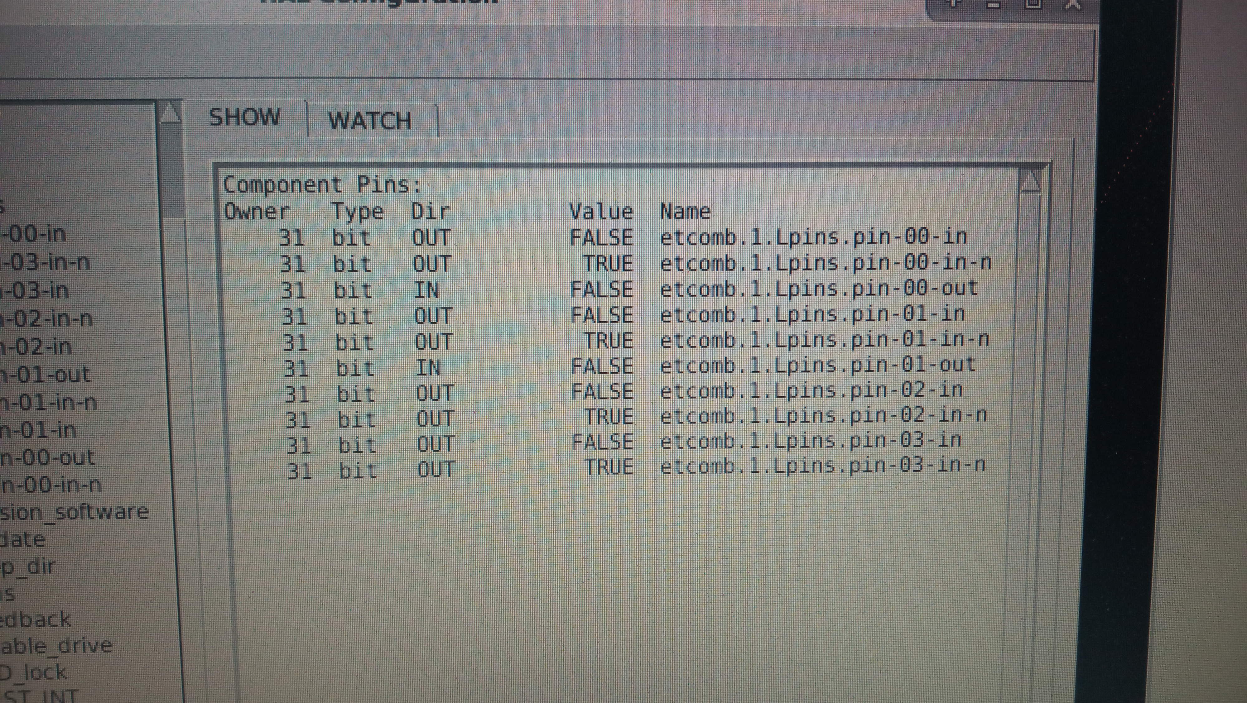

Значение на этих сигналах в show. Покажи
Nikomas

Сообщение Nikomas »
IMG_20201127_180119.jpg (2422 просмотра) <a class='original' href='./download/file.php?id=189171&mode=view' target=_blank>Загрузить оригинал (1.48 МБ)</a>
IMG_20201127_180106.jpg (2422 просмотра) <a class='original' href='./download/file.php?id=189172&mode=view' target=_blank>Загрузить оригинал (1.6 МБ)</a>

Out_step =0. И?

А что не взлетело?

Ось не вращается и соотв. ошибка Ferror

А на соответствующем сигнале sd.count показания изменяются?

По совету Максима закоментировал строку:
#net a-output etcomb.1.step_dir.outstep0
добавил:
setp etcomb.1.step_dir.outstep0 1
изменил:
setp etcomb.1.step_dir.Limp0 2
и циферки в etcomb.1.step_dir.count0 побежали.
Затем вернул назад:
закоментировал:
#setp etcomb.1.step_dir.outstep0 1
и ось, хоть и ооочень вяло, но стала реагировать на нажатие клавиш. Ось вращалась только при отпускании кнопки мыши и как-то странно. Сначала грешил на ПИД, но потом решил поменять местами провода STEP/DIR на контроллере. И все заработало как надо.
