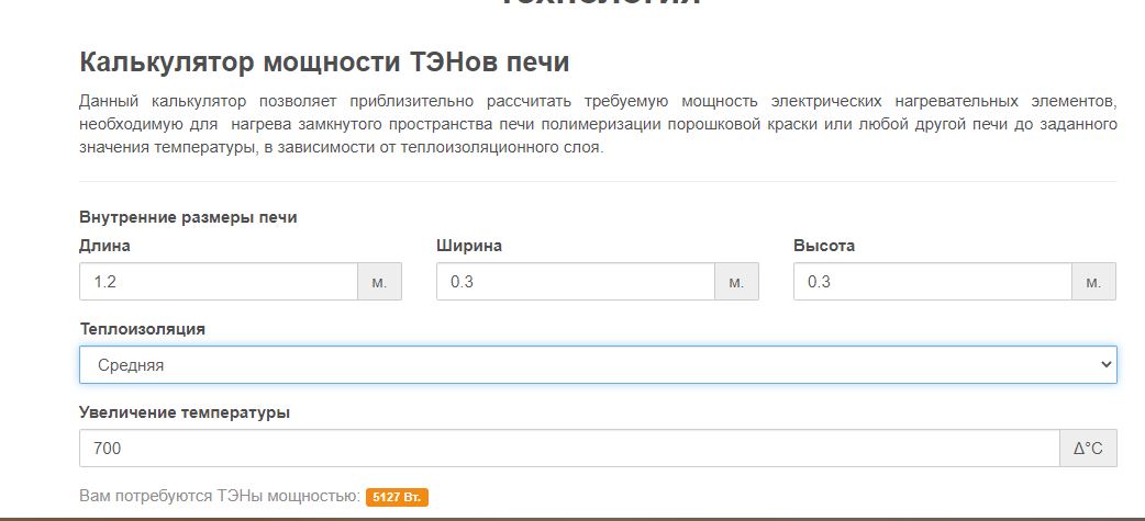

Re: Вертикальный фрезер на стальной сварной станине (600*360*360)
vtorkalo писал(а): ↑ Ну отжиг в импровизированой печи из кирпича и ТЭНов не очень дорогой должен быть - 6 пластин нагрвевательных у нас стоят около 100 баксов. ( на суммарную мощность 5кВт).
каждый ТЭН надо по 5кВт а не суммарная мощность. Объем печи какой?
вот примерный расчет можете провести http://www.arfitek.ru/article/224/791/K ... ENov-pechi

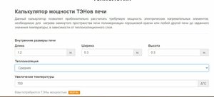

vtorkalo
Сообщения: 37
Зарегистрирован: 22 окт 2019, 13:57
Сообщение vtorkalo »
sima8520 писал(а): ↑26 ноя 2020, 12:38 каждый ТЭН надо по 5кВт а не суммарная мощность. Объем печи какой?
Ввел в Ваш калькулятор следующие данные
Длина 1,2м, ширина 0,3, высота 0,3, изоляция средняя, увеличение температуры 700
Ответ калькулятора "Вам потребуются ТЭНы мощностью: 4761 Вт."
Что подтверждает мои прикидки
ввожу те же данные и не получаю 4700 Вт
Что вы вводите?
Еще, очень важно иметь хорошую теплоизоляцию. Я бы в расчет вбивал слабую теплоизоляцию. соответственно моща надо уже 10кВт. запас никогда не помешает
vtorkalo
Сообщения: 37
Вероятно вы выбрали вариант без изоляции - тогда надо 25квт, да
PS медленный нагрев тут какраз в плюс будет, ну будет часов 10-12, и хорошо
Как испытаю - отпишусь
Не хватит - тогда добавлю - подвод мощности к гаражу 15кВт
