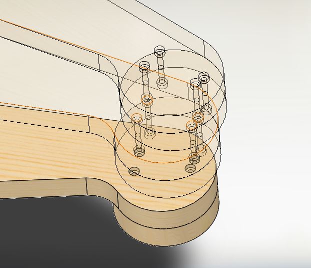

Соединение с помощью шпилек каждой ступеньки к предыушей;

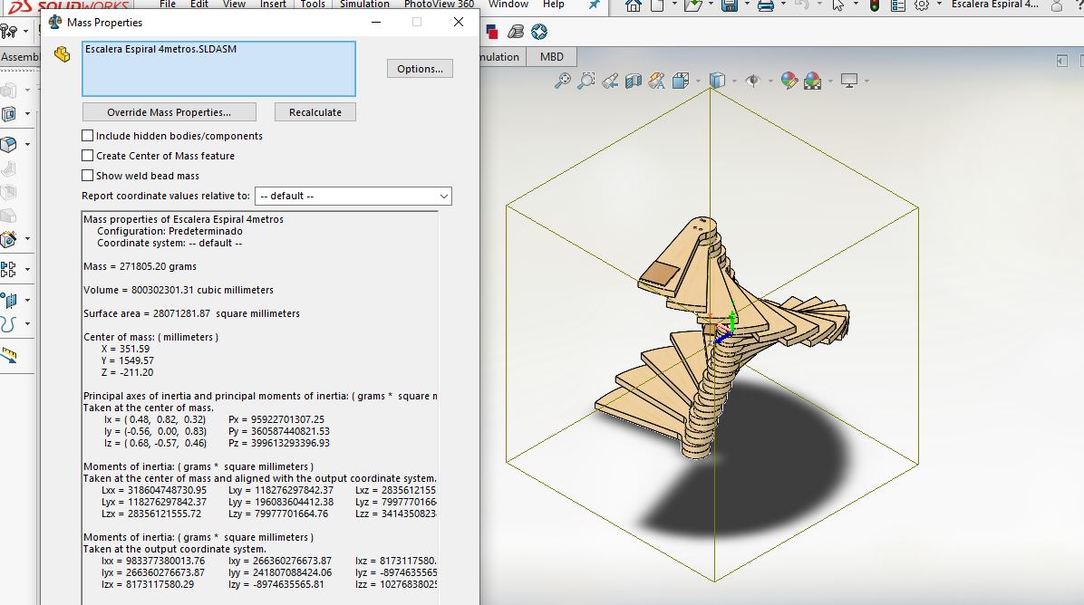

Рассчетный вес конструкции 270киллограм;

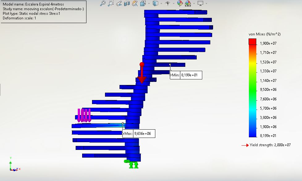

Смещение 25миллиметров при весе в 200киллограм на ступеньку, сила приложенная к материалу в пределах нормы, теоретически доска 80тка не проламается от 200киллограмм;

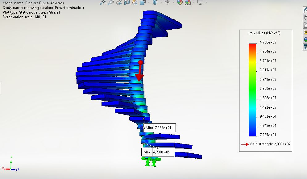

Смещение верхушки на 2,5миллиметра от гравитации, сила приложенная к материалу в пределах нормы, видим что на нижние части больше всего приходится как и должно быть;

Крепление на шпильках (11285 просмотров) <a class='original' href='./download/file.php?id=188933&mode=view' target=_blank>Загрузить оригинал (51.09 КБ)</a>
Сила на ступеньку при 200киллограм (11285 просмотров) <a class='original' href='./download/file.php?id=188935&mode=view' target=_blank>Загрузить оригинал (66.26 КБ)</a>
Смещение при 200киллограм 25миллиметров (11285 просмотров) <a class='original' href='./download/file.php?id=188936&mode=view' target=_blank>Загрузить оригинал (63.8 КБ)</a>
Смещение при нагрузке только гравитации 2,5миллиметра (11285 просмотров) <a class='original' href='./download/file.php?id=188937&mode=view' target=_blank>Загрузить оригинал (64.42 КБ)</a>
Общая масса 270килограм (11285 просмотров) <a class='original' href='./download/file.php?id=188938&mode=view' target=_blank>Загрузить оригинал (128.96 КБ)</a>
Сила при гравитации (11285 просмотров) <a class='original' href='./download/file.php?id=188939&mode=view' target=_blank>Загрузить оригинал (68.96 КБ)</a>
Сила при гравитации

Вас проклянут. Свою лестницу (забежная-винтовая) я проектировал сам, эксплуатирую сам уже чуть больше 20 лет. В какой-то момент дал к ней прикоснуться наемным рабочим - сто раз потом жалел.
Толщина 80 - очень хорошо. Но склееная из двух 40 - сомнительно, что сможете (качественно стянуть при склейке). Я бы согласился на компромисс - дуб в размере 50 точно есть в продаже.
Ключевой вопрос - число шпилек и их размер, диаметр. Раскачивающая (консольная) нагрузка под шайбами гаек шпилек продавит материал, начет гулять, люфтить, скрипеть. Травмоопасно - углы ступеней я бы обязательно скруглял. Я бы настаивал на ограждении. Я бы трижды подумал над расширением прохода вверху - даже простой стул фиг затащишь, не говоря уже о матрасе. Я бы и склеивал в дополнение ко шпилькам. Я бы делал в каждой ступени паз под центровочное кольцо и вставлял эти центровочные кольца-прокладки, с натягом (чтобы напряжение сдвига держали не шпильки). В худшем случае - ну точно не 4 шпильки, а два их кольца и чередуясь стягивал по три ступени. У самой нижней ступени - центровочное кольцо, надеваемое на жутко крепко прикрученное к полу нечто стальное (подпятник) и даже после этого притянутое к полу. ГАйку на одном конце шпильки (или шпильки будут а-ля длиные болты?) - жестко плющить в тисках - чтобы можно было с одной стороны завернуть. И при этом надо понимать, что усилие затяжки болтов будет влиять на различные горизонты ступеней.
Если же все же клеенная 40, то я бы делал из двух половинок и надевал на металический каркас.

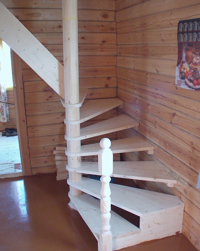

P.S. Вот, делал без всяких расчётов и CAM'ов - 20 лет уже стоит и не скрипнет. Ступени - половая доска, самая узкая, какую нашёл на рынке, склеена в торец обычным ПВА, внутри нижней части столба (2м) стальная труба 1.5" - замучаешься гнуть её. :hehehe:

Моя в таком же духе, только из лиственницы, без балясины справа и центрального столба не до потолка, а до поворота и с кованными перилами (местами). От проекта топикстартера отличается тем, что все ступени не консольные и крутящих нагрузок нет нигде. Потому и стоит 20 лет. Но про "не скрипнет" просто не поверю. Обязана. Респектабельное поскрипывание обязно быть.
Свой проект сперва рисовал на бумажке, потом в обувной коробке из палочек для мороженого собрал макет.
Re: Материалы древесина wood в SolidWorks
a321 писал(а): ↑ Но про "не скрипнет" просто не поверю.
А там скрипеть нечему. Ступени склеены, весь столб хорошо сжат, внешние края поворотных ступеней опираются на мет. уголок, на прямом участке ступени вставлены с небольшим натягом в пазы на тетиве.
a321 писал(а): ↑ Свой проект сперва рисовал на бумажке,
Рисовал в натуральную величину на куске МДФ, лежащим на полу прямо на месте лестницы, углы поворота ступеней рисовал "на глаз", чтобы казалось равномерно... :)

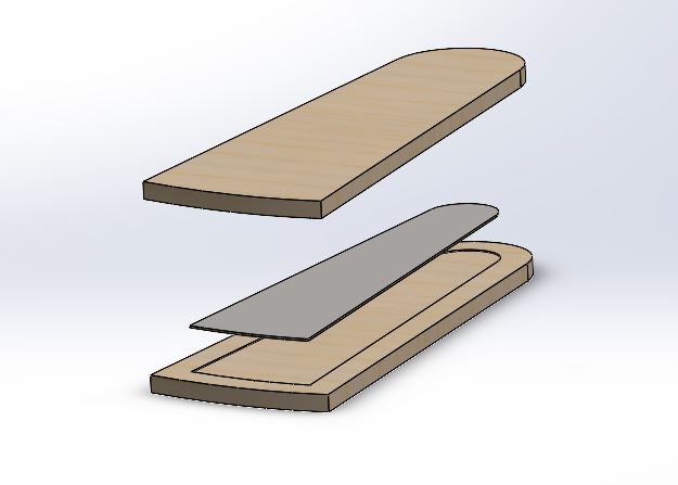

Что вы подразумеваете под склейкой с металической прослойкой? Выфрезировать металическую прослойку с 5рки стального листа, повторяя контур ступеньки но на 5см меньше например и углубить ее по 2,5миллиметра в каждую половинку склеив? :bender:

склейка ступеньки (11227 просмотров) <a class='original' href='./download/file.php?id=188964&mode=view' target=_blank>Загрузить оригинал (28.65 КБ)</a>
склейка ступеньки

несущая метоснова может (и следует) быть совсем примитивной - буквально центр + рогатка-опора ступени на треть ее длины. Под нее между половинками ступеней делается паз. Для этого подойдет щит 30мм - дешевле выйдет и швеллер, и квадратная труба, причем в местах сварке несущая минимальный крутящий момент (т. е., допустим, несущий цилиндр 5/8 шага ступени и максимально большой диаметр, сверху к нему приварены по всей длине хорды (чем длинее хорда - тем меньше крутящий момент) приварены или привинчены фрагменты рогатки, слои стягиваются через фрагменты рогаток. Деревянные ступени собираются, монтируются и между ними остается зазор, которые потом закрывается сборными полукольцами или сразу кольцами, но с зазором 0.5-2мм. Вместо цилиндров можно (но не желательно) использовать швеллер - у современных квадратных труб, ИМХО, несущие способности хуже, но сверлиться в них... жуть, и в самом деле задумаешься на безметкаркасном решении. Еще вариант поискать стандартные изделия в автообласти - на такого рода элементы похожи, например, тормозные диски, но они великоваты, может мотоциклетные?). Встанет вопрос стяжек. Если нижние ступени можно просто с нижней стороны саморезами, то... и верхние можно - шляпки саморезов прекрасно закрываются всевозможными медными или бронзовыми (а-ля) откушенными от ножек шляпками обойных гвоздей. У метосновы главное - это центр вращения и жесткость сборки всей конструкции по вертикали. К верхему перекрытию следует цепляться как раз выходом перил из центральной части, верхний пролет - рогатка еще и с третьим и четвертым звеном - к перекрытию.
Напомню, дерево от сезонной влажности поперек волокна менятся в размерах кратно больше, чем вдоль. И на таком размере (высоте) 1-2см сезонных изменений будут наверняка (другое дело в деревянном доме - там все растет вместе). Уже только это обеспечивает с годами ослабление стяжки болтами (разбухло = дерево замялось, ссохлось - стяжка ослабла). Сборка на меткакркас оставляет возможности избежать этих проблем.
Если без меткакраса, то кольцо бы я делал толстостенным, не менее 15-20-40мм, влоть до превращения в цельный центральный диск из дерева (в случае кольца может быть даже фанеры - у нее нет проблемы "поперек волокна") и чтобы все проклеилось при (окончательной) сборке. Шпильки тоже максимально близко к внешнему диаметру и можно через это кольцо и через 3 ступени.
Что до колец и пр. - стремитесь во всем применять максимально возможные диаметры. И делая ступени из половинок - либо отверстия для штифтов (с натягом), либо пазы в нижней и шип в верхней - можно по периметру - для совмещения половинок. И коли пошла такая пьянка, утрите нос оригиналу - пусть у ступеньки будет небольшой изгиб как у лопаток современных винто-вентиляторных двигателей или еще какой.
Перила очень важны - вот у меня лестница и у стены, а все равно все впервые ходящие едва идут - страшновато. У Вас будет еще страшнее. Перила можно пофанатазировать многосегментными и прихватывающими коносльные ступени - а-ля Шуховская башня, но изящнее, изогнутее. Все клиенты будут стремиться ходить ближе к внешней кромке - там место для ступней больше, центральная часть будет не ходовая и потому размер центрального столба ограничивается лишь вопросами эстетики (может стилизовать подо что-то?). Возможно имеет смысл предусмотреть в нем электрику, освещение (те же датчики движения и пр для подсветки лестницы - в ночное время спускаться без света безрадостно, а включать общий -по глазам бьет = вот Вам еще довод в пользу составных ступеней с пазами и для электрики, небольшой подсветки) и минимум 1 ступень с вылетом с другой стороны от центральной опоры - в моем случае это используется как очень востребованная полочка.
