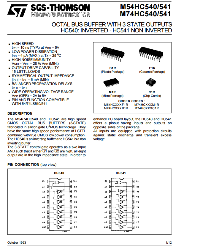

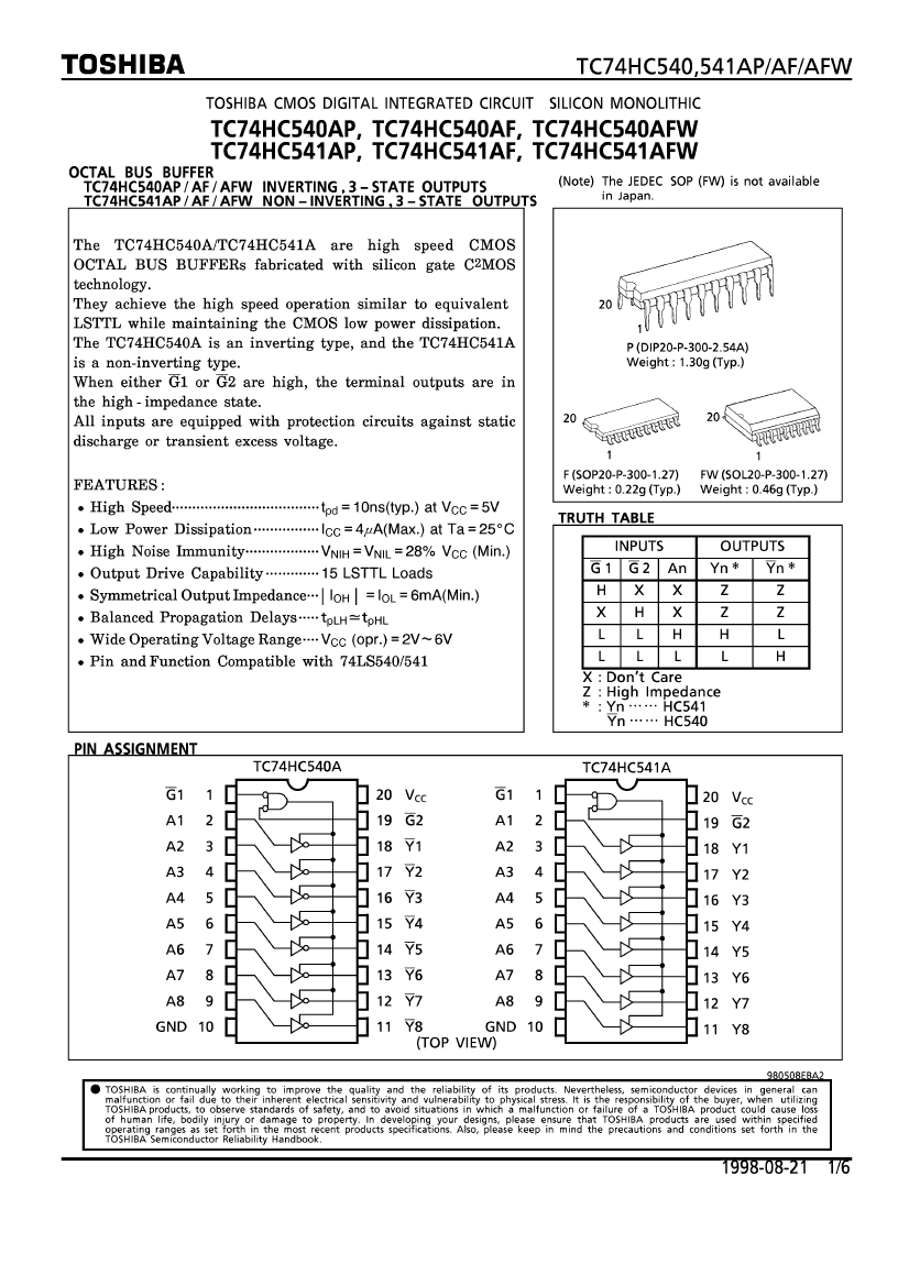

На управляющих ножках А1, А2 относительно vcc микросхемы отрицательное напряжение, значит питание на ОУ должно присутствовать и сигнал на ШД проходить. "отключено" наверное ничего бы не показало, хоть к vcc, хоть к gnd? Я в английском не силен. И с переводчиком понятнее не стало
Нашел 2 даташита, которые противоречат друг другу. На одном инвентирован только вход логики(такие почти все в инете), а на другом и вход и выход(вложил под споллером)
