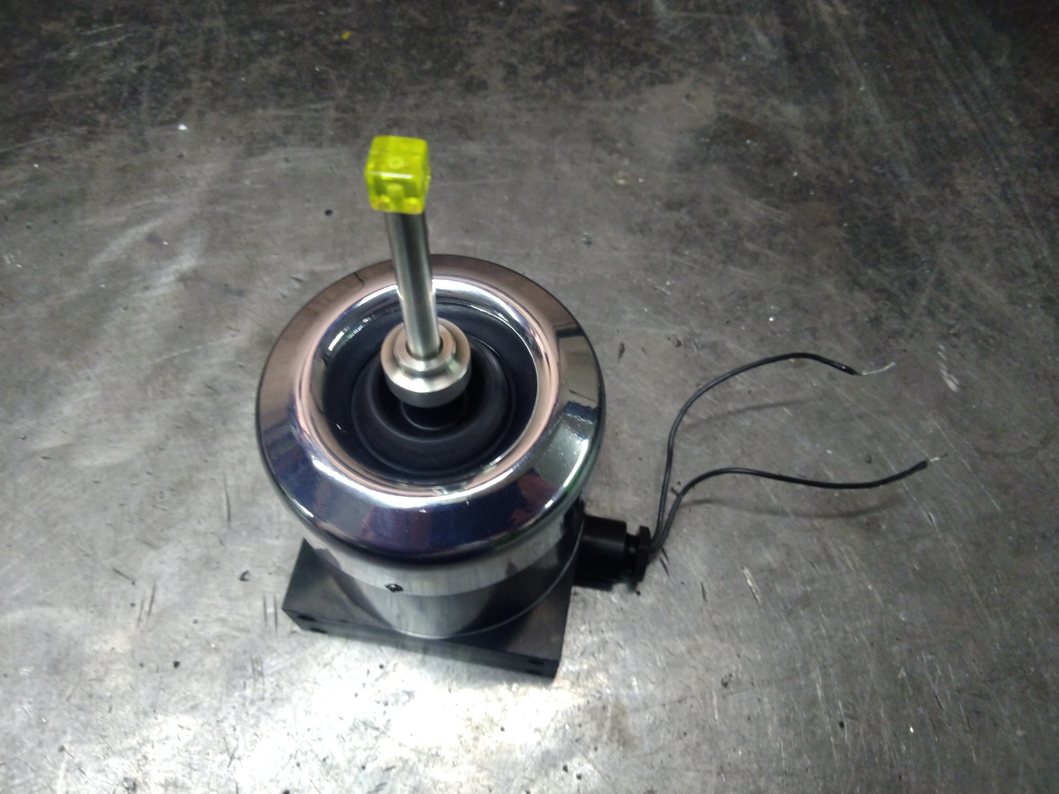

Думаю вопрос аналогичен подключению реников без доп. блоков. Внутри нормально замкнутый контакт и коробочка, суть которой так думаю исключить дребезг контактов. Как лучше подключить к LCNC - в родном составе с коробочкой с советской электроникой, или напрямую на вход, а для исключения дребезга использовать цифровой фильтр debounce
Re: Датчик Контакт-3 подключение
Штатная схема с индуктивной связью, входящая в комплект Контакт-3, предназначена для промышленных станков с автосменой инструмента. Для любительских станков без автосмены - она громоздка и избыточна. Кроме того, ее напряжение питания - 24В.
Просто на вход, скажем, оптопары, тоже не самый лучший вариант, поскольку датчик оптимально работает в определенном диапазоне напряжений и токов (12 - 18В, 0.5 - 1мА).
Проще всего сделать несложную схему согласования, вроде этой viewtopic.php?p=378208#p378208

Не, у меня датчик инструмента, там индуктивностей нет, напрямую два провода, ну и все питание цепей 24в, так что с этим проще
IMG_20201115_101815.jpg (825 просмотров) <a class='original' href='./download/file.php?id=188723&mode=view' target=_blank>Загрузить оригинал (3.45 МБ)</a>

Если такой, то да, имеет смысл использовать штатную "коробочку".
