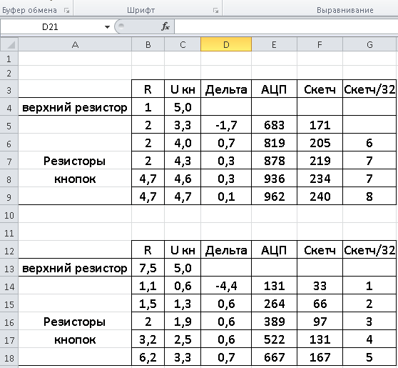

Сегодня угробил все-таки гравер. Решил попробовать его на плазморезе. Проработал секунд 30. Потом слетела прошивка. С компа не видится. Пришлось заливать новую прошивку и переделывать клавиатуру. На старой версии с клавиатурой проблем не было. А здесь очень критичен подбор резисторов. Даже используя одни и те-же номиналы соединяя их последовательно или параллельно для получения значений R или 2R заметно не совсем четкое распознавание. Особенно на ручных перемещениях.

По поводу кнопок управления словил "глюк" от блока питания. Два разных импульсных блока питания на одном нормально, на другом кнопки RUN и XY-0 работают как будто дребезг контактов. Может для проверки работоспособности схемы лучше пробовать "старый добрый" трансформатор.

Согласен, трансформаторный БП по качеству лучше, но в размерах и весе- проигрывает. Да сейчас и трансформатор-то только на свалке искать. Но выбор резисторов для кнопок, явно не оптимален. Не знаю, чем руководствовался Артур. Возможно просто у него много резисторов этих номиналов, или какая-то защита от одновременного нажатия. Для интереса загнал в XL данные делителя и посчитал. Разница напряжений между соседними кнопками достаточно маленькая. И для того чтобы они четко работали нужно подбирать резисторы. Попробовал поиграть с номиналами во второй табличке используя стандартные номиналы резисторов. Разница напряжений между соседними кнопками значительно возросла и стала более равномерной. Да и определить № кнопки стало легче. Если в проверочном скетче добавить еще пять сдвигов (разделить на 32), то он будет показывать № нажатой кнопки. И программная проверка кнопок упростится, если № >0 и < 6 то нажата кнопка с этим №.
Резисторы кнопок.png (3382 просмотра) <a class='original' href='./download/file.php?id=188595&sid=e4971cd85b1355d302fe813a8a8afe18&mode=view' target=_blank>Загрузить оригинал (14.48 КБ)</a>

Re: Автономный контроллер для самодельного лазерного гравера #2
Сообщение spryt »
gazovik46 писал(а): ↑ кнопки RUN и XY-0 работают как будто дребезг контактов
Попробуй параллельно кнопкам подключить по конденсатору 0.1мкф.

Это из серии вредных советов? Конденсатор подключенный к резистивному делителю при нажатии кнопки слегка поджарит ее контакты, а при отпускании сымитирует нажатие всех вышерасположенных кнопок. Кроме того, источник питания с одной стороны делителя и заряженный конденсатор с другой, создадут неопределенное состояние промежуточных кнопок. Будет только хуже. Правильнее загрузить тестовый скетч для кнопок и проверить соответствие данных в соответствии с 1 табличкой. Данные не должны отличаться на+/- 2 еденички. В противном случае глюки неизбежны.

svm писал(а): ↑ Сегодня угробил все-таки гравер. Решил попробовать его на плазморезе. Проработал секунд 30. Потом слетела прошивка. С компа не видится. Пришлось заливать новую прошивку и переделывать клавиатуру. На старой версии с клавиатурой проблем не было. А здесь очень критичен подбор резисторов. Даже используя одни и те-же номиналы соединяя их последовательно или параллельно для получения значений R или 2R заметно не совсем четкое распознавание. Особенно на ручных перемещениях.
все кнопки срабатывают отлично, гораздо точнее чем в первой версии контроллера, зачем выдумывать?, всегда найдется кто то кто знает как надо лучше? и насчет конденсаторов - кто кого там поджарит?, и чем?

Может быть чисто субъективное восприятие, но в первой версии все запустилось сразу, а во второй пришлось немного корректировать сопротивление резисторов. Теперь насчет конденсаторов, если-бы они подключались к цифровым пинам, то согласен - дребезг они уберут. Но если к аналоговым, то неизбежны переходные процессы, которые приведут к ложным срабатываниям. Ну а насчет того поджарят-ли они контакты кнопок это только вопрос времени. Конденсатор 0,1 мкф заряженный до 5 вольт при замыкании кнопки создаст эффект маленькой конденсаторной точечной сварки. И одному богу известно какой слой металлизации китайцы напылили, и когда он выгорит. А при повышенной влажности процесс ускорится. Конечно кнопки контроллера не настолько загружены и этот момент в нашей жизни может не наступить.
