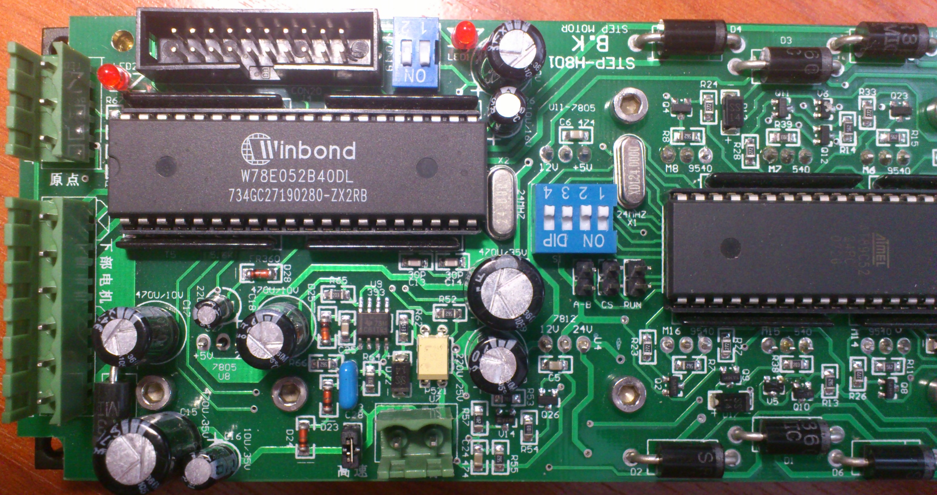

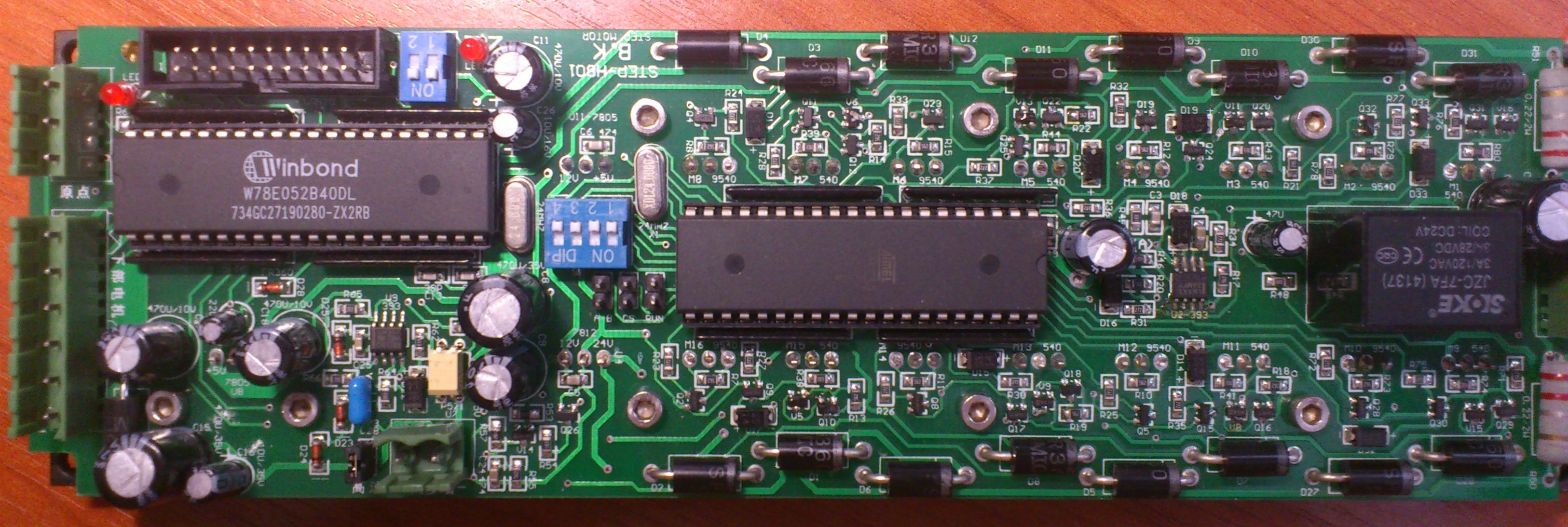

Попалась в руки плата, хочу узнать что это, имеет ли ценность - чтобы решить что с ней делать.
Снизу на всю площадь радиатор, транзисторов штук 20.
AMTEL AT89C52
24PC
0726

надо бы надписи с китайского перевести, которые у силового разъема. судя по надписи STEP-H801 это контроллер ШД. мелкий разъем похож на лпт.
:bender:
Re: Помогите Опознать Плату
Сомнительно. второй чип - один из вариантов 8051.
Явно контроллер ШД среднего уровня на 4 оси.
Но зачем нужен микроконтроллер Winbond (если это вообще микроконтроллер) - не понятно, и по какому протоколу работает это чудо - тоже не ясно. Может быть он вообще автономный.

скорее на 2 оси. 20 транзюков на 4 не хватит.
А если на 2оси + микроконтроллер Winbond + "один из вариантов 8051", то это скорее всего от какого нить принтера или плоттера

было время, когда подобный набор микросхем в принтерах встречался очень часто. сейчас всю логику большинства принтеров в один мк запихивают.
по крайней мере из тех что мне попадались.
