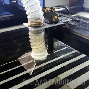

Встал вопрос повысить качество гравировки.

P.S. -> У кого-то что-то подобное реализовано?
- Может кто-то такое видел в живую и может поделится советами?

Так большая часть дыма воздухом из головы "сдувается" под заготовку...

Здравствуйте.
Сдувается под заготовку - когда рез!
А когда гравировка, весь дым вокруг сопла! Часть уходит назад в вытяжку, часть поднимается вверх, а часть оседает рядом...

Много лет занимаюсь резкой и гравировкой.
Много было и есть разных лазерных станков.
Даже на тех где изначально стояли вытяжки из под сопла - снимал их.
Объясню почему.
1. Если станок закрытого типа, то вытяжка удаляет все однозначно и вокруг станка вони нет. То что оседает на материал сдувается потом воздухом, или пылесосится или протирается.
2. Если станок открытого типа, то поле как правило большое. Вешать на головку лишнюю массу - вытяжка, шланги и прочее - создавать лишнюю нагрузку на движки.
3. При гравировке скорость высока, и близка к максимальной, если мы гравируем например двуслойник. Опять же лишняя масса на большой скорости это плохо. Динамика хуже, ускорение меньше, вибрация больше.
4. Что бы хорошо отсасывать дым необходимо высокое разрежение, короткие трубы и большие диаметры. Иначе законы физики будут смеяться над диванными инженерами.
5. Если все же соблюсти названные примеры - создать высокое разряжение (а в зону гравировки подается воздух по давлением и он фигачит во все стороны рассеивая дым) нужный диаметр трубы и прочее, можно столкнутся с такой проблемой - устройство воздухоудаление будет присасывать материал или присасываться к материалу - тот же аффект что в аэродинамике. См. второю и третью картинку. Продавцы станков об этой проблеме умалчивают. Когда столкнулся с этим некоторым образом поражен. Если устройство высоко - не успевает втягивать. Если низко - выжирает детали или присасывается.
Действительно Евролазер и SEI ставят на свои машины системы удаления дыма из под резака. Ну так и многие производители любят вешать всякое гамно на свои станки под предлогом заботы о покупателях, экологи, удобства. Реально не все они нужны.
Так что не смотря на некоторое количество запаха, проще (для меня) работать так как есть.
