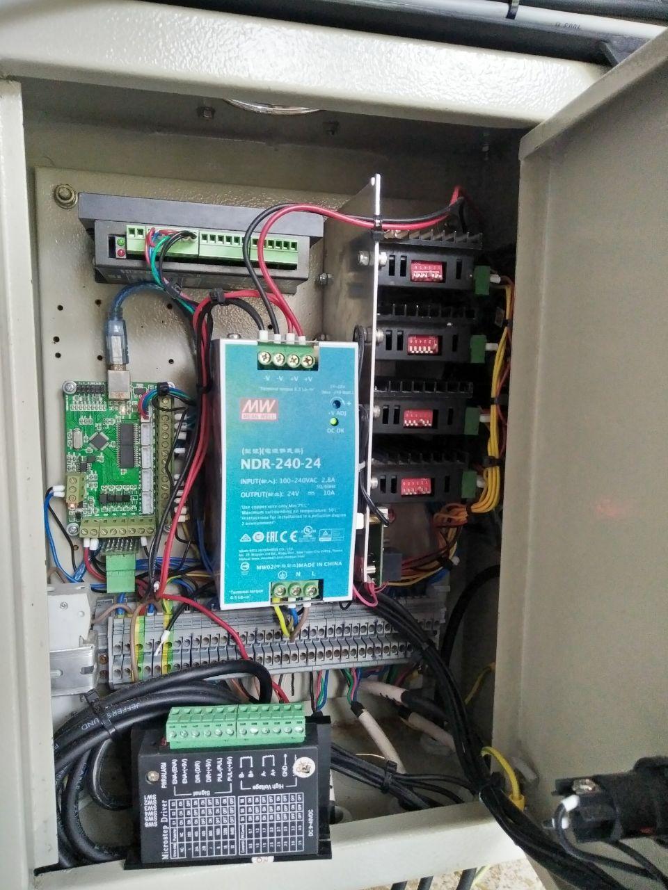

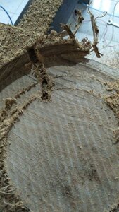

Добрый день. Очень нужна помощь. На моем станке происходит смещение нулевой точки во время выполнения программы. Иногда это случается каждый раз в одном и том же месте, иногда в разных или вообще не случается.
Процесс выглядит так, будто ошибка в программе, т.е. просто внезапно начинает резать не в ту сторону. Никаких странных звуков при этом нет. После останова 0 точка оказывается смещена по Y ровно на -100мм, или на 80 или 40 (возможно зависит от скорости подачи)

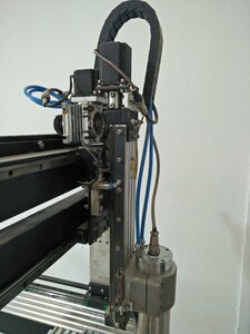

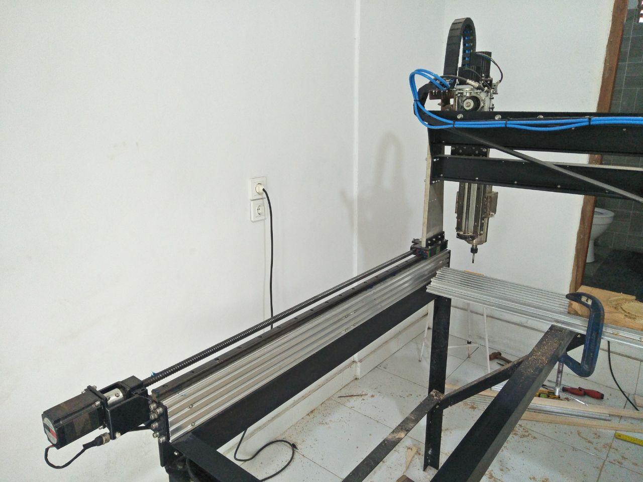

Станок самодельный, X и Z на шаровинтовой передаче, Y - зубчатая. Раньше на Y была тоже винтовая, и проблема была точно такая же.
Двигатели Nema23 2.3Нм, драйверы китайские ноунейм, контроллер USBmach v2.0 (65кГц), питание 24В.
ПО mach3 (лицензия), windows 8.1 embedded (до этого WinXp и 7 те же самые проблемы) Комп мощный, оперативы 4гб.
Больше на компе ничего не установлено вообще.
УП делаю в artCAM, встроенный симулятор не показывает проблем. Одна и та же программа может дорезать нормально, а может закосячить, Проверить сложно, т.к. явления не частые. Пример программы в приложении.
Станок может двигаться до 5м/мин по XY (предел стоит на 3, режу на 2).
Вообще нет идей куда копать, на 100% уверен что не механика т.к. ось Y была полностью переделана, электрика тоже была пересобрана, все переподключено, минимум разъемных соединений. По ПО тоже систему всю сносил 2 раза, ставил разные, купил лицензию mach3.
Не знаю, какая информация еще нужна, если что, спрашивайте.
Спасибо.

Если в механике уверены и Mach установлен правильно, то попробуйте поменять контроллер. Например на STB5100 или другой проверенный.

Кабель ЮСБ взять покороче и экранированный. отдельными проводами соединить землю компа, контроллера, станка. Провод ЮСБ не должен проходить вблизи любых возможных источников помех, например кабеля шаговиков или частотника.

Наткнулся на еще одну проблему, пока резал на пониженной скорости.
Одна из программ не хочет поднимать ось Z. Двигатель дергается взад-вперед, но не вращается.
