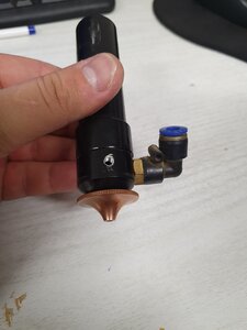

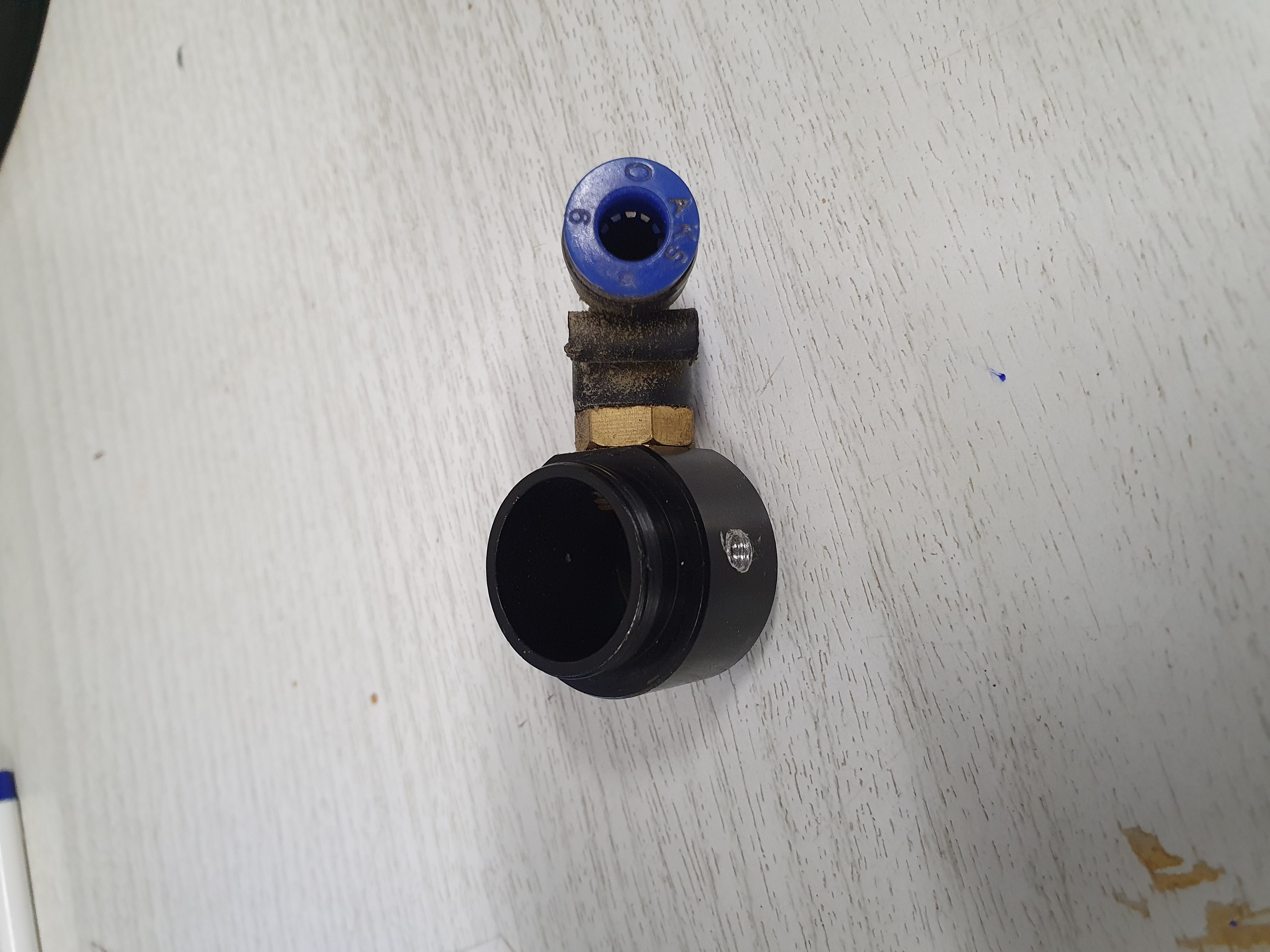

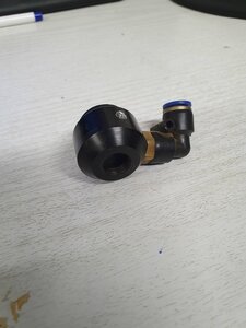

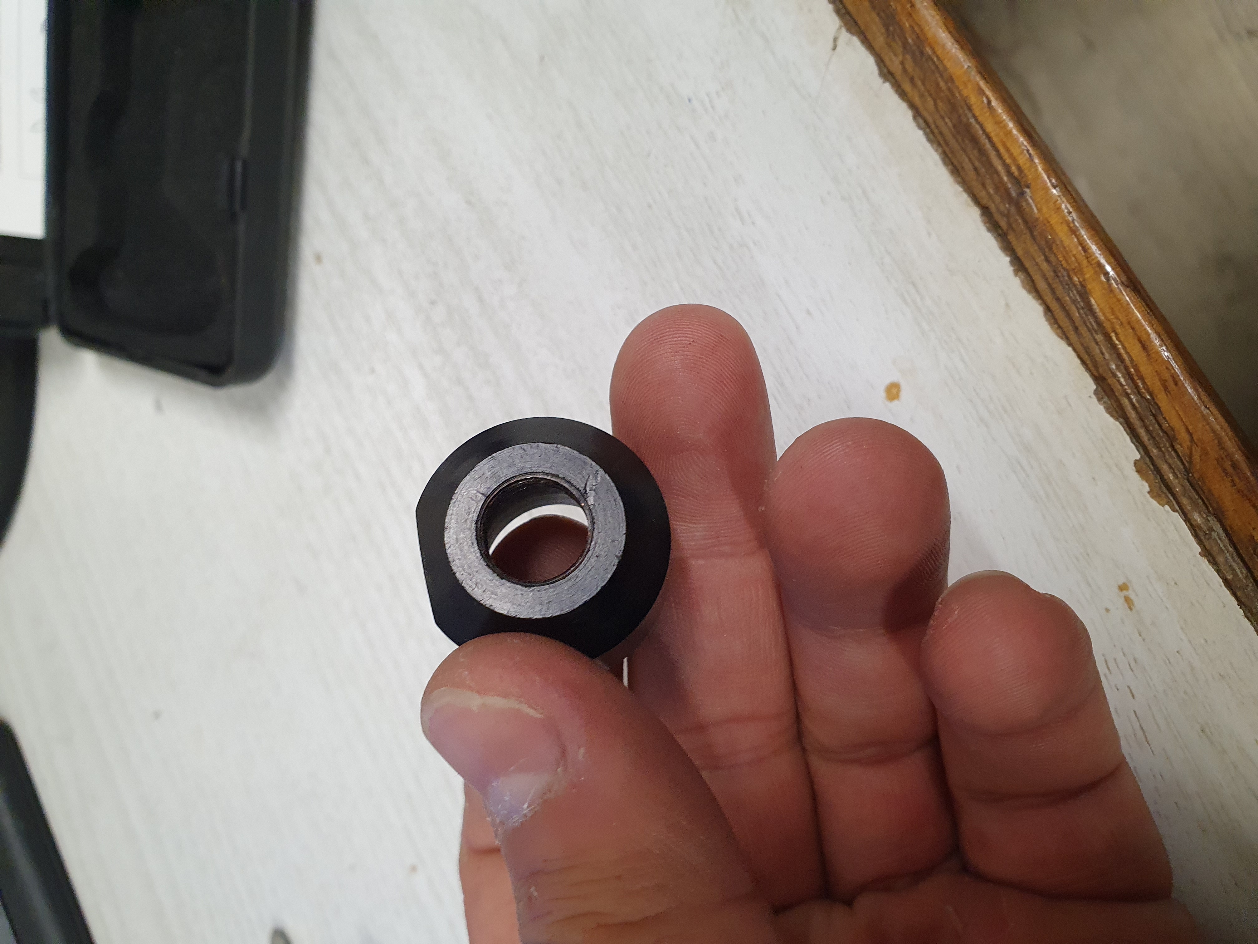

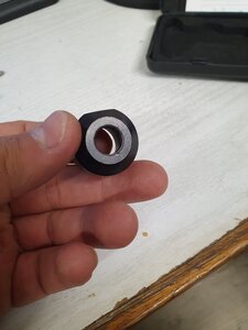

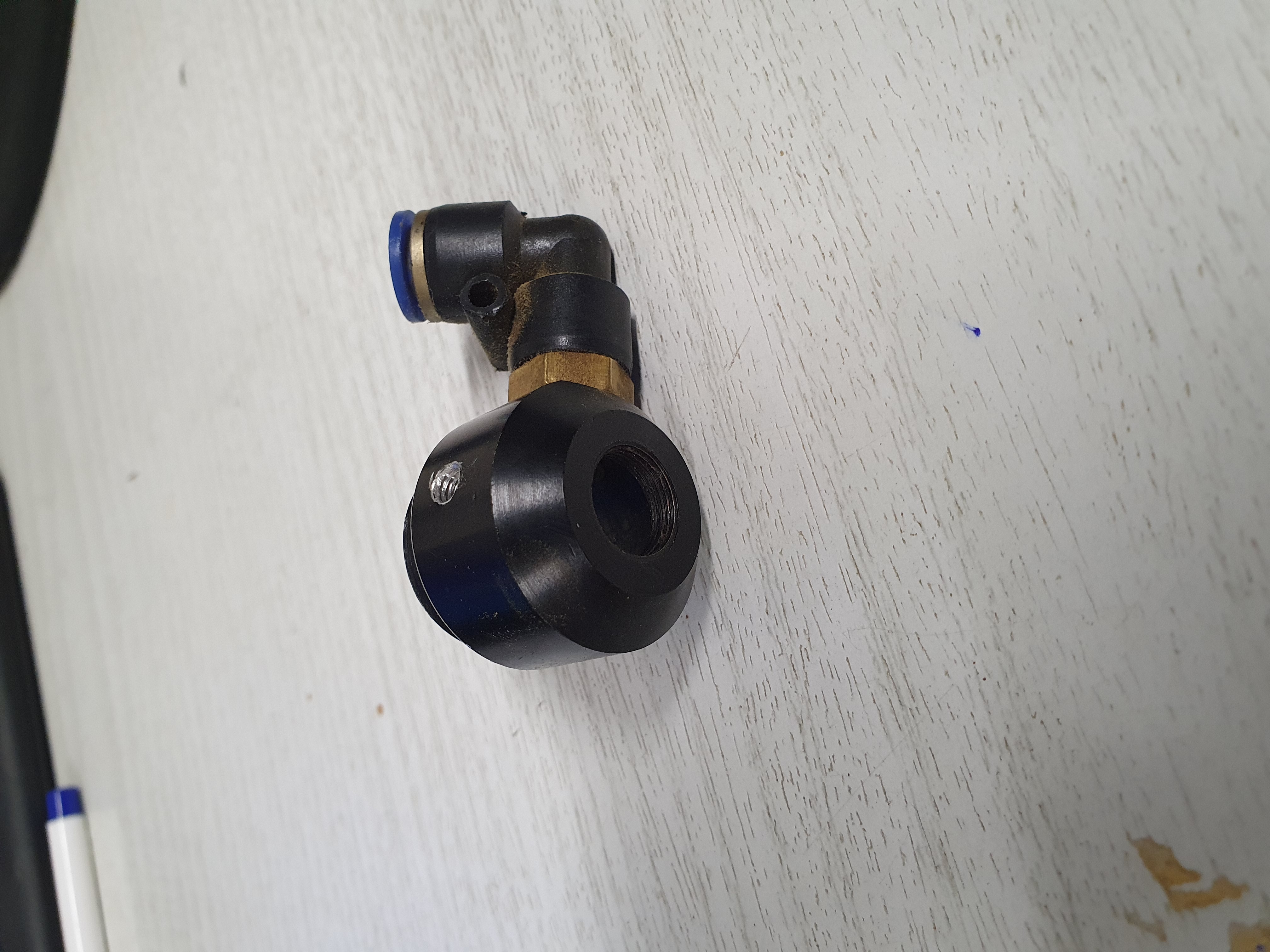

Здравствуйте.
На одном китайском станке в комплекте был тубус с хитрым переходником.
Пытаюсь найти такой же, но пока безрезультатно.
Может кто-то видел или знает где такое можно найти?
P.S. -> Суть его в том, что можно устанавливать наконечник с меньшем диаметром, что уменьшает потребление воздуха.

Наконечник - это сопло от головы твёрдотельного лазера, продаются много где.
Подозреваю, что переходник самодельный, а может и голова тоже.

Здравствуйте.
Переходник такой пришел с завода с новым станком.
P.S. -> Кто-то встречал сопло для CO2 лазера с диаметром меньше 2.5мм?

Здравствуйте.
Вы скинули ссылку на наконечники, а меня интересует переходник, чтобы можно было использовать данный наконечник на обычном тубусе для CO2 лазера.

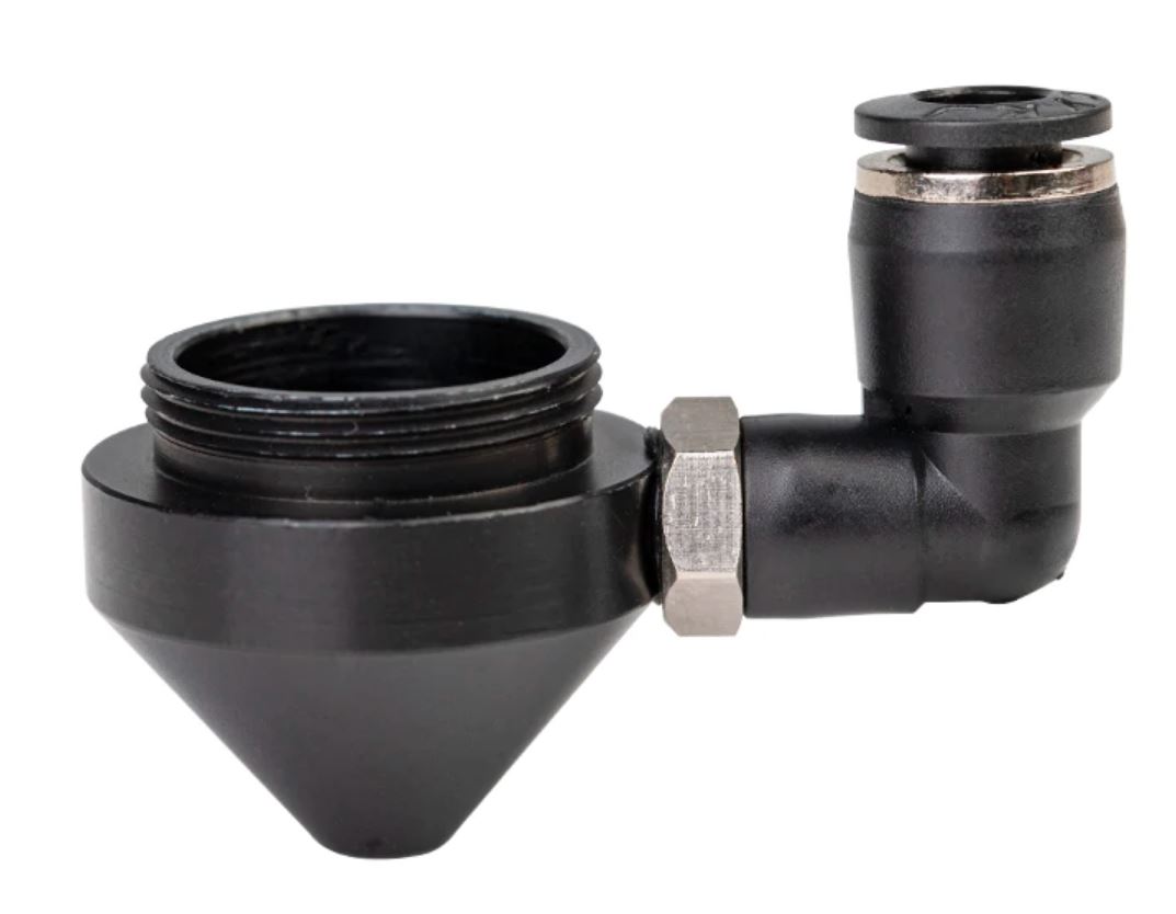

Не оно?

Здравствуйте.
Это "Air nozzle", у которого нет возможности менять диаметр выходного отверстия.
У всех таких моделей, идёт фиксированный диаметр в 2.5мм.
В том переходнике, что я скинул, есть возможность вкручивать наконечники с разным диаметром выходного отверстия.
Найти готовый такой наконечник с выходным отвертсием 2.0мм - я не могу.
P.S. -> Выходное отверстие 2.0мм мне нужно, чтобы уменьшить потребление воздуха компрессора.

Вклей внутрь выходного отверстия кусок трубки...
Нарежь в выходном отверстии резьбу М5-6 и вкрути футорку; любой токарь выточит... Или рассвели сопло от 3D принтера и вкрути....

Заклей сопло малярной лентой - отверстие будет соответствовать диаметру луча.
Надо опустить ближе к материалу - приклей цианакрилом круг из акрила толщиной 1,5-3мм. Если зацепит материал - то просто отпадёт, но тубус не свернёт.
Купить оригинал даже у продавца станка не всегда возможно - может ему тоже пришлось выкручиваться из-за проблем с поставщиками
