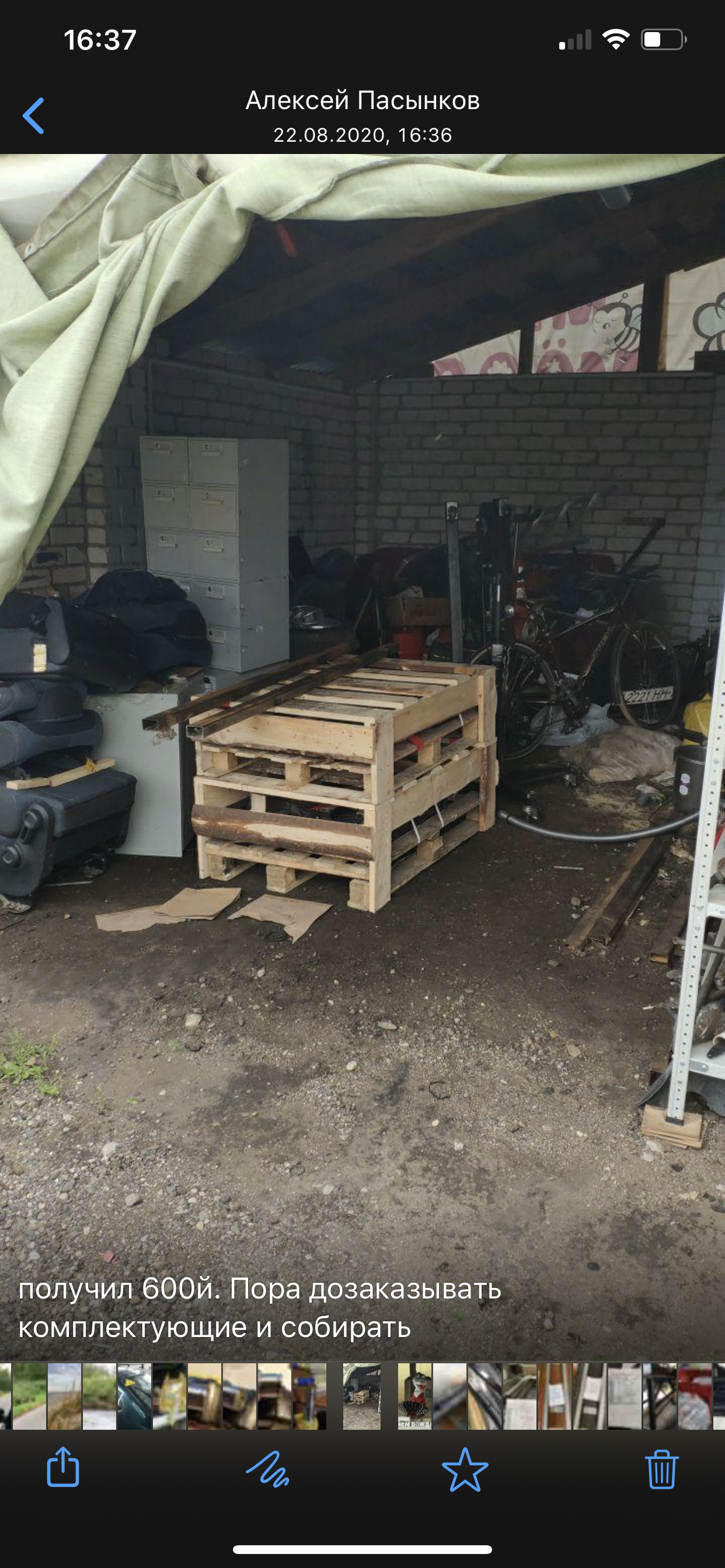

Барыга пищит, мы производили, было некогда, сейчас отвечаем писал(а): Изначально основание пилилось на порталке алюминиевой. Оттого и высота основания. Как бы они не путались в показаниях)))
После чего более точных и рабочих станков у них не появлялось. Возможно новый довели до ума.
1. Лишь первый тестовый образец был обработан на портальнике алюминиевом, о чем Женя Чернега прекрасно знал (передавай привет Феде). У нас с ноября 2019 в цеху красуется КРСочка, которая растачивает плоскостя всем станинам, которых отгружено уже более 20 в этом году.
2. В сети станины не появляются, потому что люди довольны. Покупают, собирают, и кайфуют, не устраивают цирка на своих ютуб каналах.
Максимум, что происходит, люди делятся в нашем чате, что получили, и пишут отзывы:
IMG_1383.PNG (1949 просмотров) <a class='original' href='./download/file.php?id=187935&mode=view' target=_blank>Загрузить оригинал (9.41 МБ)</a>
IMG_1384.jpg (1949 просмотров) <a class='original' href='./download/file.php?id=187936&mode=view' target=_blank>Загрузить оригинал (1.22 МБ)</a>
IMG_1872.PNG (1949 просмотров) <a class='original' href='./download/file.php?id=187937&mode=view' target=_blank>Загрузить оригинал (4.48 МБ)</a>
И даже первинцы наши (со старым параметром смеси и в старой форме) пашут и клиенты довольны:
IMG_2073.PNG (1949 просмотров) <a class='original' href='./download/file.php?id=187943&mode=view' target=_blank>Загрузить оригинал (3.91 МБ)</a>
