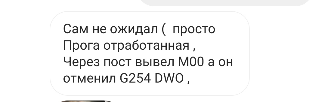

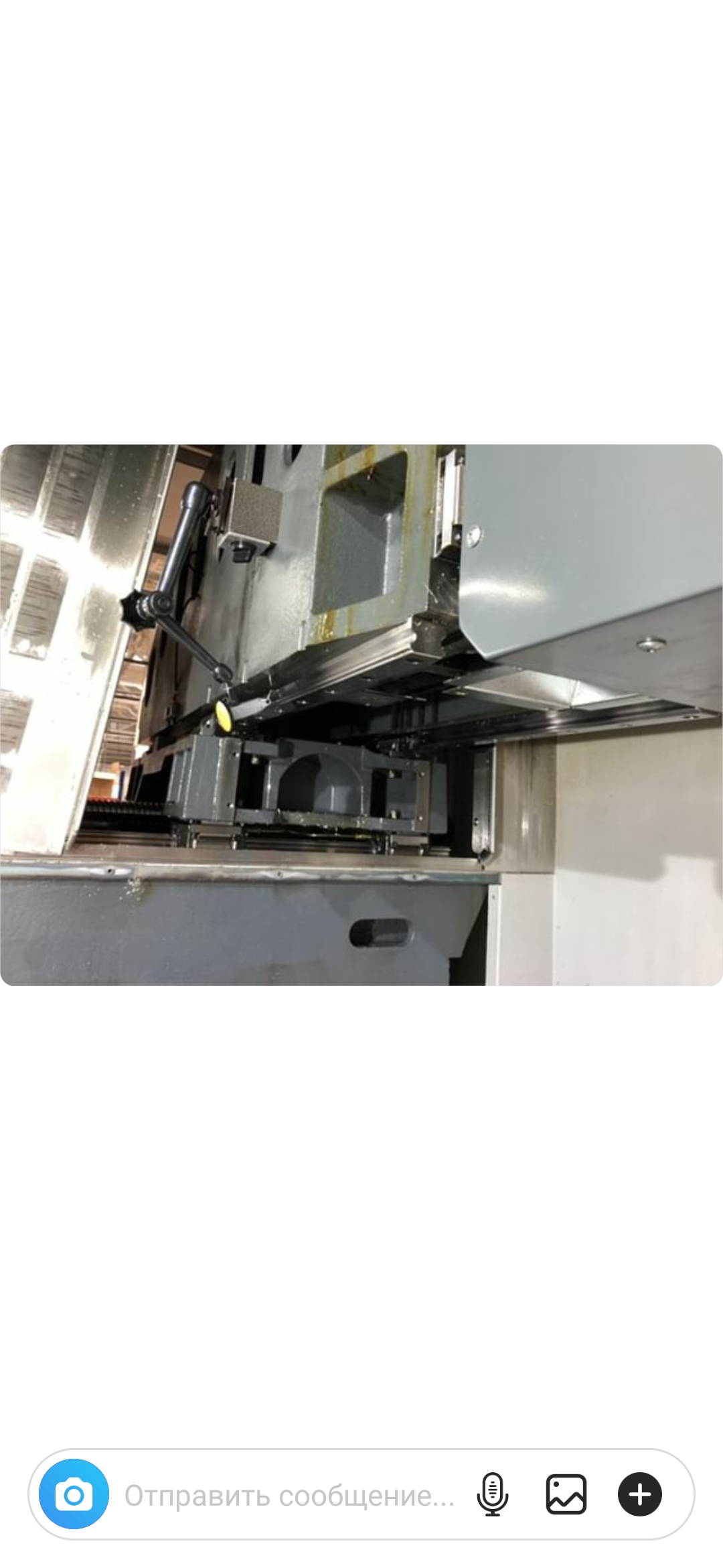

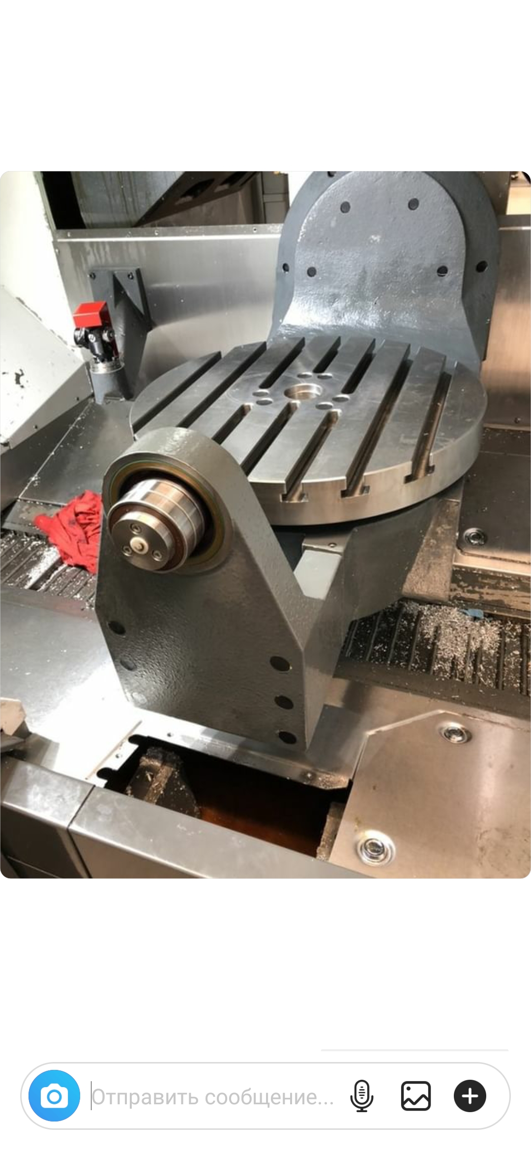

Что бы понимать что такое 5 осей.
Это оч известный в инстаграмах парень, очень толковый программист, технолог, и наладчик, который пишет программы рядом в двух метрах от станка.
Screenshot_2020-10-26-11-06-52-055_com.instagram.android.jpg (2126 просмотров) <a class='original' href='./download/file.php?id=187889&mode=view' target=_blank>Загрузить оригинал (695.32 КБ)</a>
IMG_20201026_110747.jpg (2126 просмотров) <a class='original' href='./download/file.php?id=187890&mode=view' target=_blank>Загрузить оригинал (49.36 КБ)</a>
Screenshot_2020-10-26-11-07-30-518_com.instagram.android.jpg (2126 просмотров) <a class='original' href='./download/file.php?id=187891&mode=view' target=_blank>Загрузить оригинал (375.43 КБ)</a>
В результате вызвали сервисника хааса, у него не было даже угольника. Ребята сами докупились по метрологии и сами выставляли станок, в итоге простой в пару недель.
Очень повезло что удар был корпусом шпинделя.
