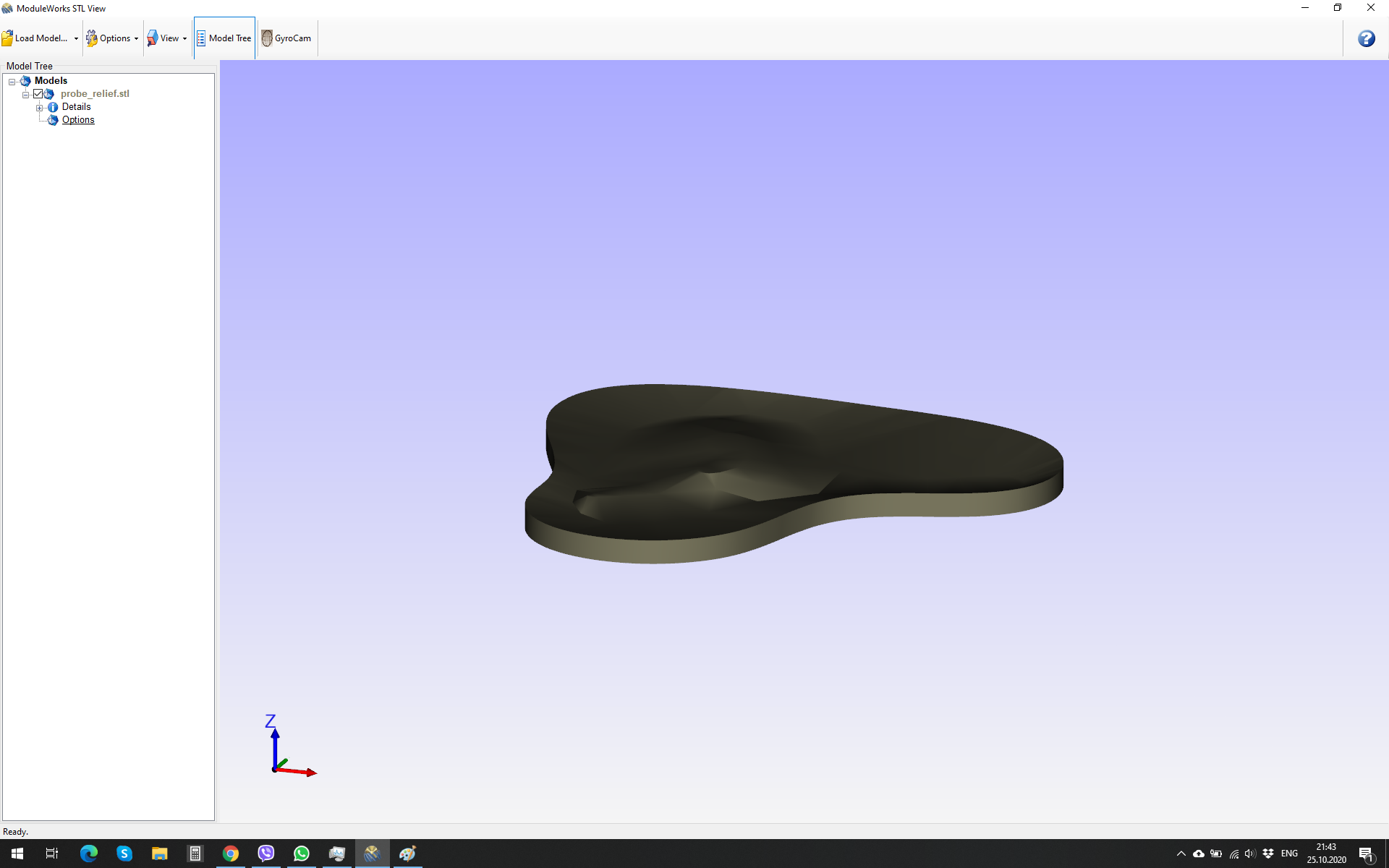

Привет всем.
Я новичок в резке на чпу.
Сейчас занимаюсь заказом по изготовлению макета ландшафта. Для этого хотел рельеф вырезать на фрезере. Есть участок с кучей горизонталей. В какой программе быстрее и проще будет подготовить STL файл. Скечап такую модель не потянет скорее всего, а в 3д максе очень долго будет делать...
Да, горизонтали в DWG формате.
Рельеф в приложении.
Спасибо.

Я подобное делал давно в Архикаде, для ландшафта, но есть ли возможность экспортировать в STL - не в курсе.
Повозиться в любом случае придется - каждой горизонтали-линии задать свою высоту.
Может уже есть что-то попроще, где можно это всё загрузить, указать шаг горизонталей и получить модель.

alpinizzz писал(а): ↑ горизонтали в DWG формате.
Если Автокадский файл 2D, как простая топография местности с шагом 0.5м, то повозиться крепко придется ручками в любом софте. Как и писали выше, придется каждую кривую высотной отметки вытягивать на свою высоту.

Конвертация в вектора, проследить чтоб были замкнуты и поднять рельеф по вектору... Арткам, Аспайр или любая похожая программа.

Kachik писал(а): ↑ проследить чтоб были замкнуты
изначально замкнутые высотные отметки могут быть только посредине (горки/ямки). Откосы/овраги по краям - незамкнутые кривые. Придется все дорисовывать самому...

xvovanx писал(а): ↑25 окт 2020, 21:02
Да за полем модели замкнуть их прямыми (углами)...
Это ерунда, вот как люди панно рисуют...

probe_relief.png (6297 просмотров) <a class='original' href='./download/file.php?id=187877&sid=ddb90399beebb636479e7b04274bedcc&mode=view' target=_blank>Загрузить оригинал (148.94 КБ)</a>
https://www.youtube.com/watch?v=R36DNMB9tz0
Вот такой файл получается при сохранении этим методом (в параметрах сохранения не рылся)
