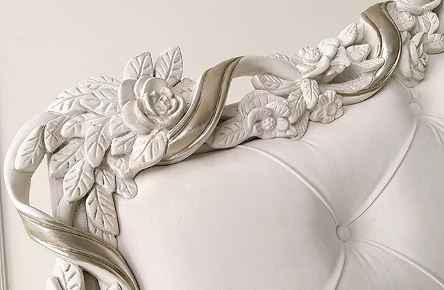

xmurik
Зарегистрирован: 02 сен 2020, 12:39
Сообщение xmurik »
Подскажите, пожалуйста, такая фрезеровка по дереву выполняется на пятиосевом станке ? :thinking:

Сообщение Gestap »
xmurik писал(а): ↑16 окт 2020, 20:51 Подскажите, пожалуйста, такая фрезеровка по дереву выполняется на пятиосевом станке ? :thinking:
Такая фрезеровка походу выполняется лепкой из гипса

xmurik писал(а): ↑ такая фрезеровка
Выглядит выполненой вручную....азиаты часто такое вытворяют...азиатское чпу.

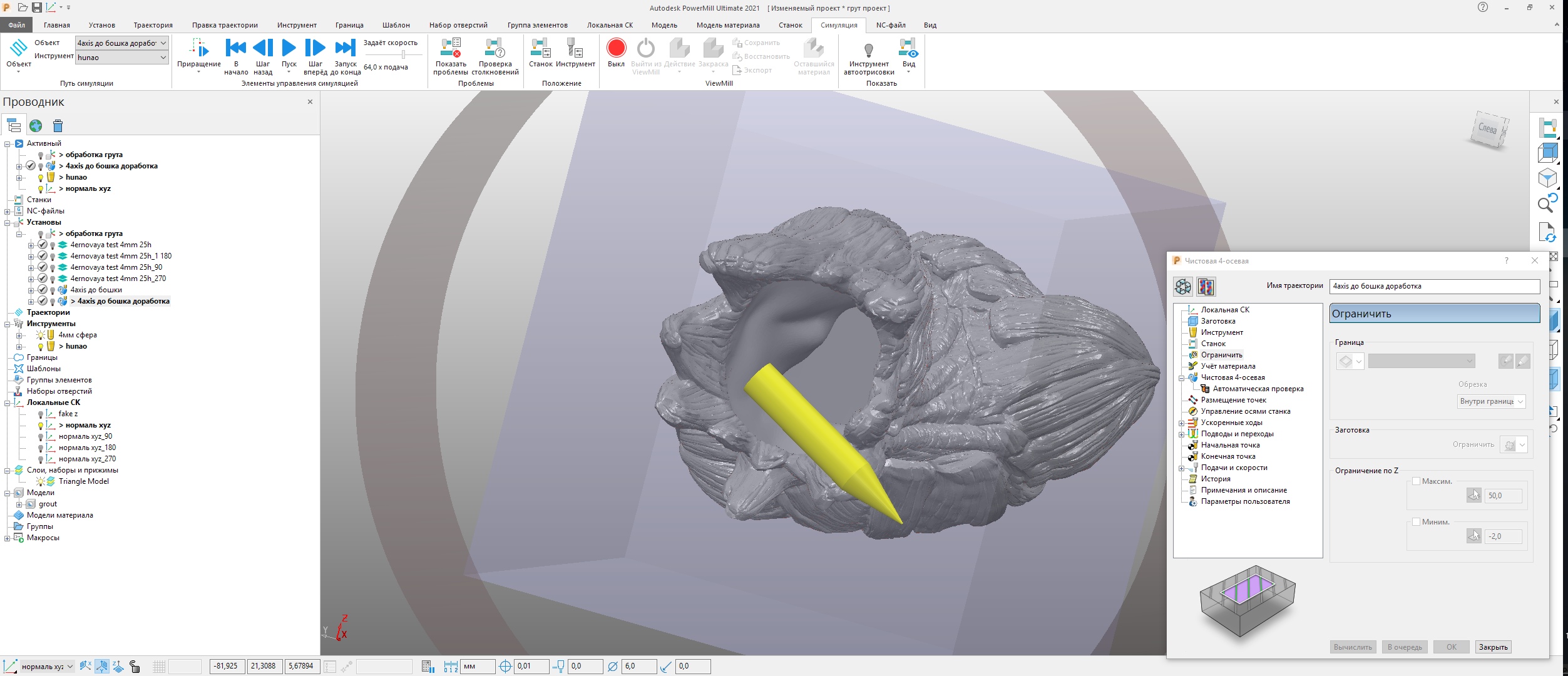

Сообщение vestkot »
Может быть кто-то может подсказать по павермилу - Стратегия обработки стандартная 4х осевая, как ограничить высоту погружения фрезы при круговой обработке? Если ставить как обычно ограничение по Z - то он просто делает ограничение высоты по срезу плоскости общей системы координат, а не по оси вращения.

niksooon
Сообщения: 2008
Репутация: 1207
Откуда: Кашира
Сообщение niksooon »
Не совсем понятно для каких целей ограничивать глубину погружения собираетесь, Что конкретно надо ограничить? глубину погружения на проход или недопустить обработку особо углубленных карманов во избежание столкновения с оправкой(патроном) шпинделя......

vestkot
Сообщения: 19
Зарегистрирован: 20 мар 2019, 03:02
Репутация: 9
Настоящее имя: konstantin
Сообщение vestkot »
niksooon писал(а): ↑ Не совсем понятно для каких целей ограничивать глубину погружения собираетесь, Что конкретно надо ограничить? глубину погружения на проход или недопустить обработку особо углубленных карманов во избежание столкновения с оправкой(патроном) шпинделя......
второе, как на приложенном скрине - мавермилл пытается дотянуться фрезой до противоположного участка модели, который он видит, но он уже находится ниже нуля оси Z. Оси, есесно, из центра патрона, поворотка вдоль X, нуль Z тоже в центре вращения, и вот нельзя допускать что-бы он был ниже, предположим -5 по Z, в обычной 3хосевой это задаётся галочкой мин\макс, но тут она не работает, она не учитывает повороты, она просто ограничит высоту в целом по Z ,без учёта поворотов, и если ограничить нулём, то он обработает верхние 180 градусов..
Duhas
Сообщения: 1842
Репутация: 285
Откуда: Красноярск
Сообщение Duhas »
т.е. у вас программа получается так, что она хочет обрабатывать снизу? не работал с 4-х осевой, но странно это, попробуйте таки поиграть с границами, возможно задать цилиндрическую поверхность вокруг оси вращения как границу, не должно такого быть
ПС по вашему скрину ничерта не понятно по большому счету.
ППС покажите скрин траектории, подозрение что вы делаете что-то не так. у вас непрерывная 4-х осевая или разворот /обработка в 3-х осях / разворот и т.д.?
vestkot писал(а): ↑ второе, как на приложенном скрине - мавермилл пытается дотянуться фрезой до противоположного участка модели
Сдается мне самым красивым решением будет задать правильный вылет фрезы не забыв указать и оправку-патрон -далее рассчитанную траекторию проверить на зарезы-столкновения и прога сама предложит отрезать проблемные участки УП
