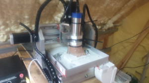

Ой не надо брать эти 3040, одни мучения. Понимаю, что уже купили, но, вдруг, кто то до покупки прочитает.
Я тоже так в свое время вляпался.
В итоге только швп остались от родного, да и те сменить планирую.
Зато вот теперь на нем что то пилить - кайф!
Ну и плата цнц планет китайская, но мк2/4 поставил

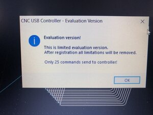

Здравствуйте. ЧПУ CNC 3040. Приобрели станок с рук. Установили программу CNC USB Controller, которая шла вместе со станком (на англ. языке и с лицензионным ключом, который шел в комплекте и подходил к серийному номеру, который выдавала программа при подключении станка). Все было хорошо. Позже решили поставить русскую версию программы, скаченную с интернета. Так же удалось активировать лицензию старым ключом и все работало исправно. Спустя какое-то время программа сообщила, что нет лицензии, осталось 25 пробных шагов. Зашли в активацию лицензии, а серийный номер уже изменился и к нему ключ лицензии уже не подходил. Решили удалить русскую версию и поставить обратно английскую, которая шла в комплекте. Однако после этого компьютер вовсе не видит станок. Компьютер никак не реагирует на подключение как только usb-lpt кабеля, так и вместе с контроллером. Не видит ни CNC USB Controller, ни диспетчер устройств. Причем не помогает ни переустановка Windows, ни подключение к другим компьютерам. Нужна помощь. Связь: kolesnichenko-alexei@yandex.ru
Сообщения: 3310
Re: Работа с программой CNC USB Controller (от cnc-planet)
В теме писал уже не раз, что переход обратно на старую версию программы ничего не изменит - прошивка контроллера обновилась уже. А с новой программой комп станок видит? Драйвер устанавливали?

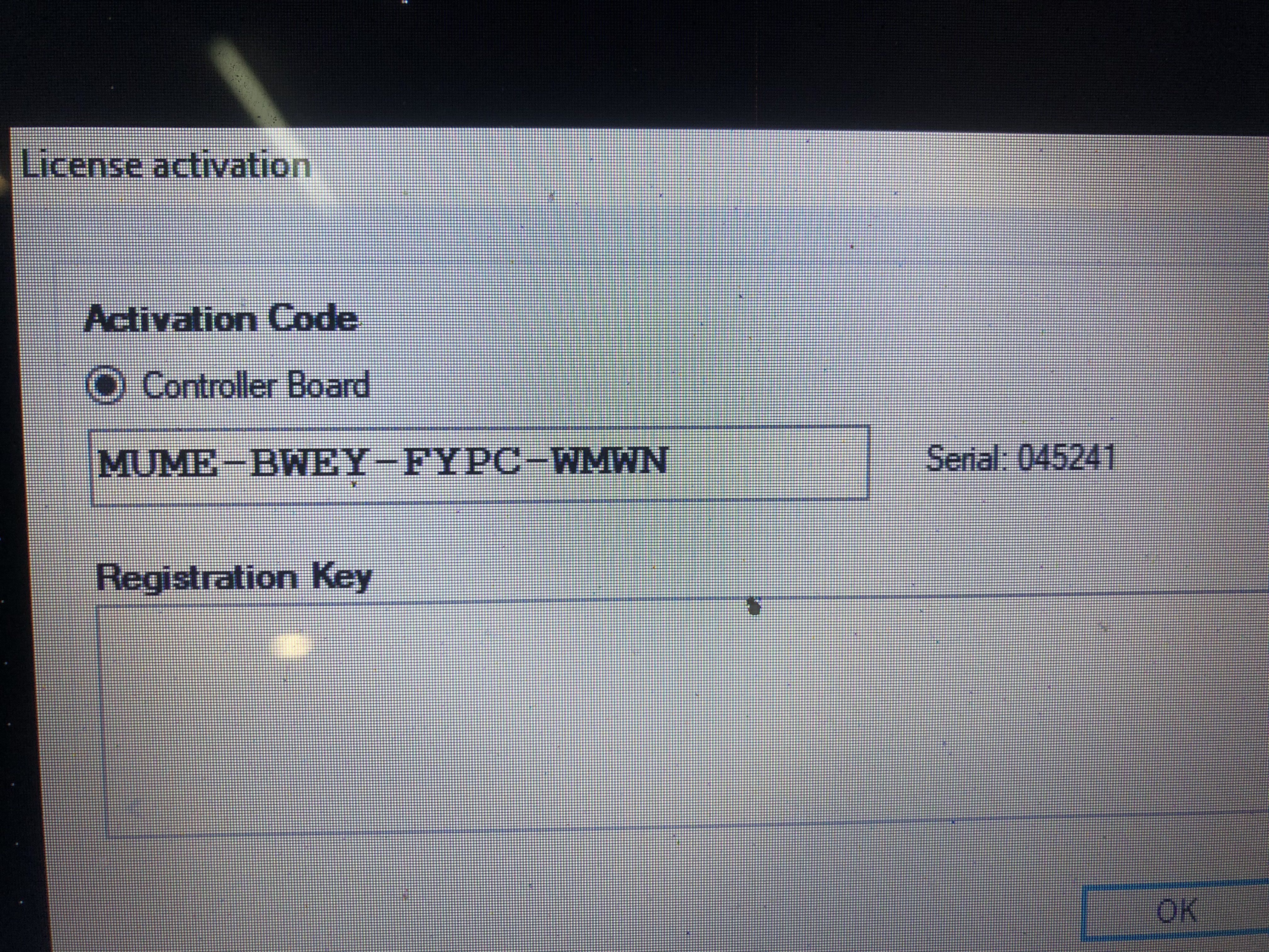

Доброго времени суток ) вот настигла такая же проблема как у товарища cnc3040 . Только программа cnc usb видит станок . Номер изменился - стал не такой как у китайца в письме (( короче попа полнейшая. Где брать этот Чертов код ...

Как в анекдоте : умом то я понимаю что шарик , а срать остановится не могу ) надо новую плату покупать вместе с проводом? Великие гуру подскажите)

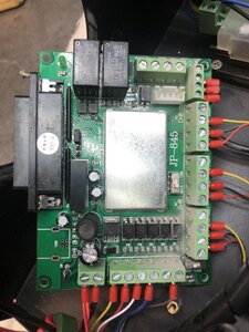

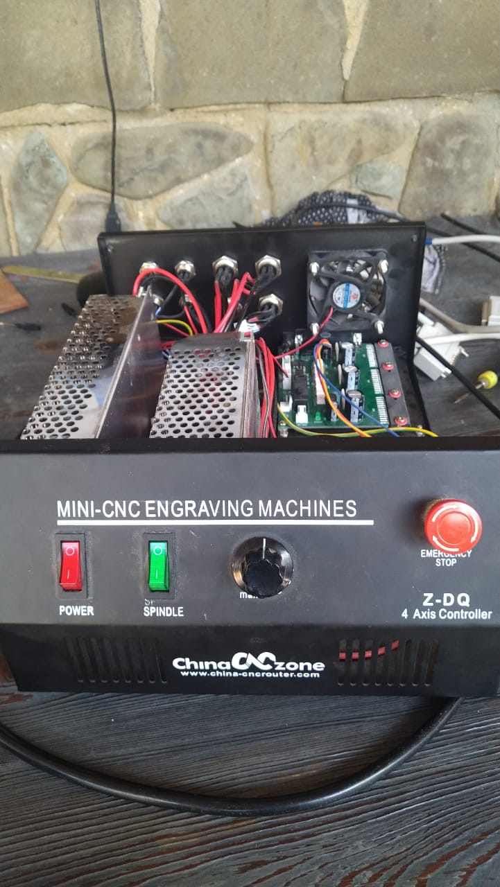

Вскрыл коробку и вот такая плата . Как она обзывается ? Это источник моих проблем?
08D72917-4C18-4789-9CE8-B89D0477B944.jpeg (2317 просмотров) <a class='original' href='./download/file.php?id=187418&mode=view' target=_blank>Загрузить оригинал (3.37 МБ)</a>
Сообщения: 3310
3040cnc писал(а): ↑ Ни с новой, ни со старой программой компьютер станок не видит
Если раньше комп видел контроллер, а после манипуляций - новый/старый софт возможно выдернули шнур либо закрыли программу в момент перепрошивки чипа. Прошивка не прошла успешно и получился кирпич вместо платы с чипом.
Какая у вас на станке плата? Чип в шнуре?

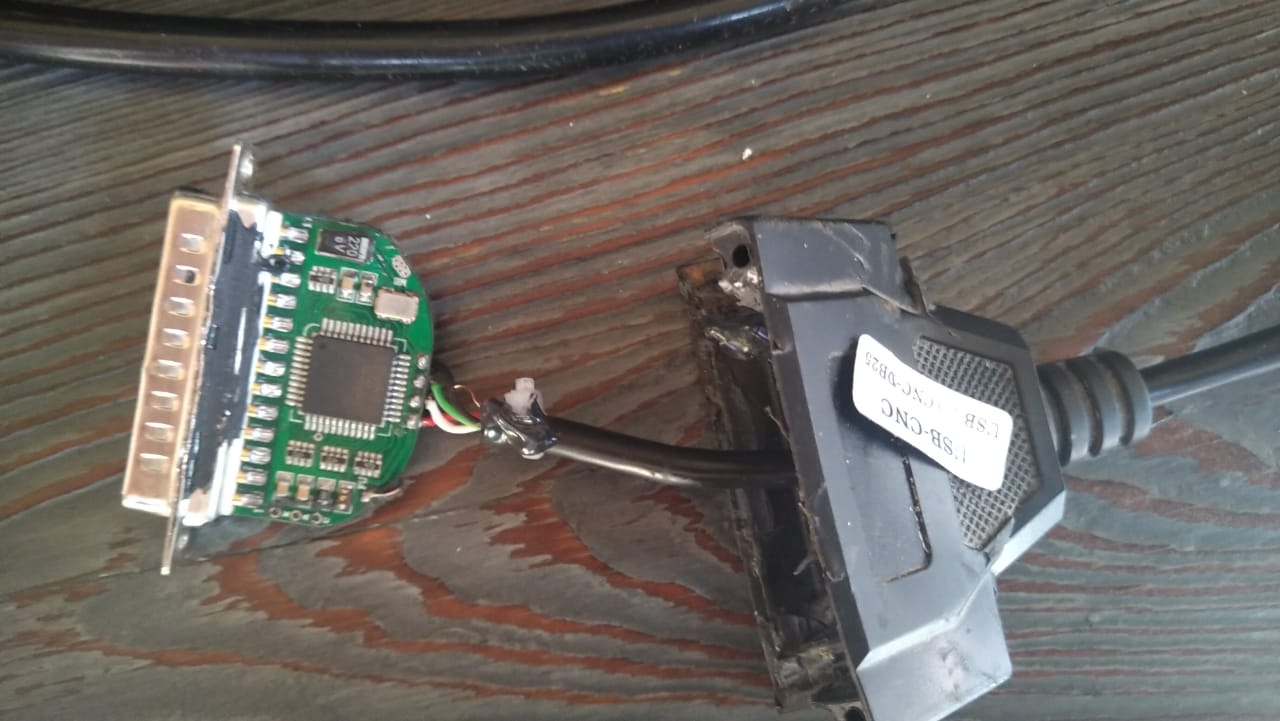

3040cnc
Сообщения: 4
Зарегистрирован: 09 окт 2020, 13:06
Сообщение 3040cnc »
xvovanx писал(а): ↑10 окт 2020, 23:38
WhatsApp Image 2020-10-11 at 09.50.07.jpeg (2286 просмотров) <a class='original' href='./download/file.php?id=187426&mode=view' target=_blank>Загрузить оригинал (117.98 КБ)</a>
WhatsApp Image 2020-10-11 at 09.50.08.jpeg (2286 просмотров) <a class='original' href='./download/file.php?id=187427&mode=view' target=_blank>Загрузить оригинал (94.64 КБ)</a>
Сообщения: 3310
Да, у вас МК1 версия, чип Pic18F4550 в шнуре. Оживить прошивку получиться только программатором, прошив дамп в чип (прошивкой могу поделиться). Либо покупать новый шнур, если с электроникой не дружите.
