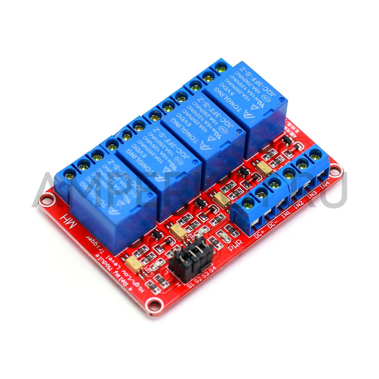

Ладно, обсуждение смысла "очипыушивания" плоскошлифа, оставим пока. Тут другая проблема вылезла при испытаниях.
Управление электромагнитами клапанов гидравлики. Они имеют нехилую индуктивность. Жрут по 1,2 ампера, при 24 вольтах постоянки.
У меня использованы дешевенькие, красные платы по 4 реле. На них все есть, опторазвязка, переключение логических уровней и т.д.
Релюхи c контактами 10А 30V DC.
Поначалу забыл поставить защитные диоды на катушки электромагнитов. Релюхи прожили 3 часа. Провел эксперимент с диодом. Осцилограф показал выброс 590 вольт в момент размыкания цепи электромагнита. Это все понятно. С диодом все ок! Два вольта.
Поменял платку. С диодами плата прожила три дня. Итог тот-же. Сгоревшие контакты в реле. Походу китайские релюшки ноунейм.
Заказали omron промежуточные реле. Жду

В чем проблема изыскать фиолетовую платку, на транзисторах?
eekot
Сообщения: 75
Зарегистрирован: 16 дек 2010, 01:51
Репутация: 15
Re: Очипыушивание плоскошлифа 3А711
Сообщение eekot »
Kost_irk писал(а): фиолетовую платку
:hehehe:
Да хоть зеленую. Или такая есть?
Моя
29fdecc7798b1b9f0f4420d1ab4e6058.jpg (5585 просмотров) <a class='original' href='./download/file.php?id=187361&sid=576fdd77249fc2c780a06cff2a36bb13&mode=view' target=_blank>Загрузить оригинал (189.24 КБ)</a>
Видимо имеется ввиду ключи на транзисторах , а не релейные

eekot писал(а): Релюхи c контактами 10А 30V DC.
С частотой реверса стола такое работать долго не должно особенно если материал контакта самый дешевый да и с дорогим надо брать реле на 4 группы и контакты змейкой, тогда может и потянет. В шлифовалках что ремонтировал везде эти клапана пускателями включались и то раз в год их меняли.
Надо только бесконтактно транзюками, то что они вылетают на приведенной плате не говорит о том что правильный такой узел не может работать годами. В импульсной технике гоняются киловатты транзисторами годами и ничего, а тут клапан на "50Вт" не могут включать долго. Диоды разные бывают принято ставить "медленные" типа 1N4007 на катушки, а есть еще и "быстрые" типа UF4007 а в особых случаях еще и "защитные" SMB-xx да и супрессоры никто не отменял.
