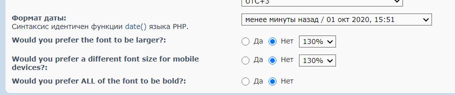

Rom327 писал(а): ↑01 окт 2020, 15:30 Верните пожалуйста функцию увеличения размера шрифта. Зрение уже не то... на планшете очень плохо видно...
У меня тоже зрение не ахти, поэтому везде в браузерах ставлю масштабы на 110-125%. Практически для всех сайтов, а не только для этого. В каждом порядочном браузере есть функция минимального размера шрифта.
Re: Продолжаем хаить форум
ucp.php?i=ucp_prefs&mode=personal
Вот тут вот теперь можно настроить размер шрифтов.
Rom327
Сообщения: 2760
Репутация: 437
Настоящее имя: Роман
Откуда: Подольск
Сообщение Rom327 »
Nick писал(а): ↑ Вот тут вот теперь можно настроить размер шрифтов.
И что теперь придется учить английский? :hehehe:
CNC.JPG (1054 просмотра) <a class='original' href='./download/file.php?id=187050&mode=view' target=_blank>Загрузить оригинал (35.04 КБ)</a>
Сообщение Rom327 »
Спасибо, настроил, теперь видно нормально! Жаль смайлики не масштабируются....
