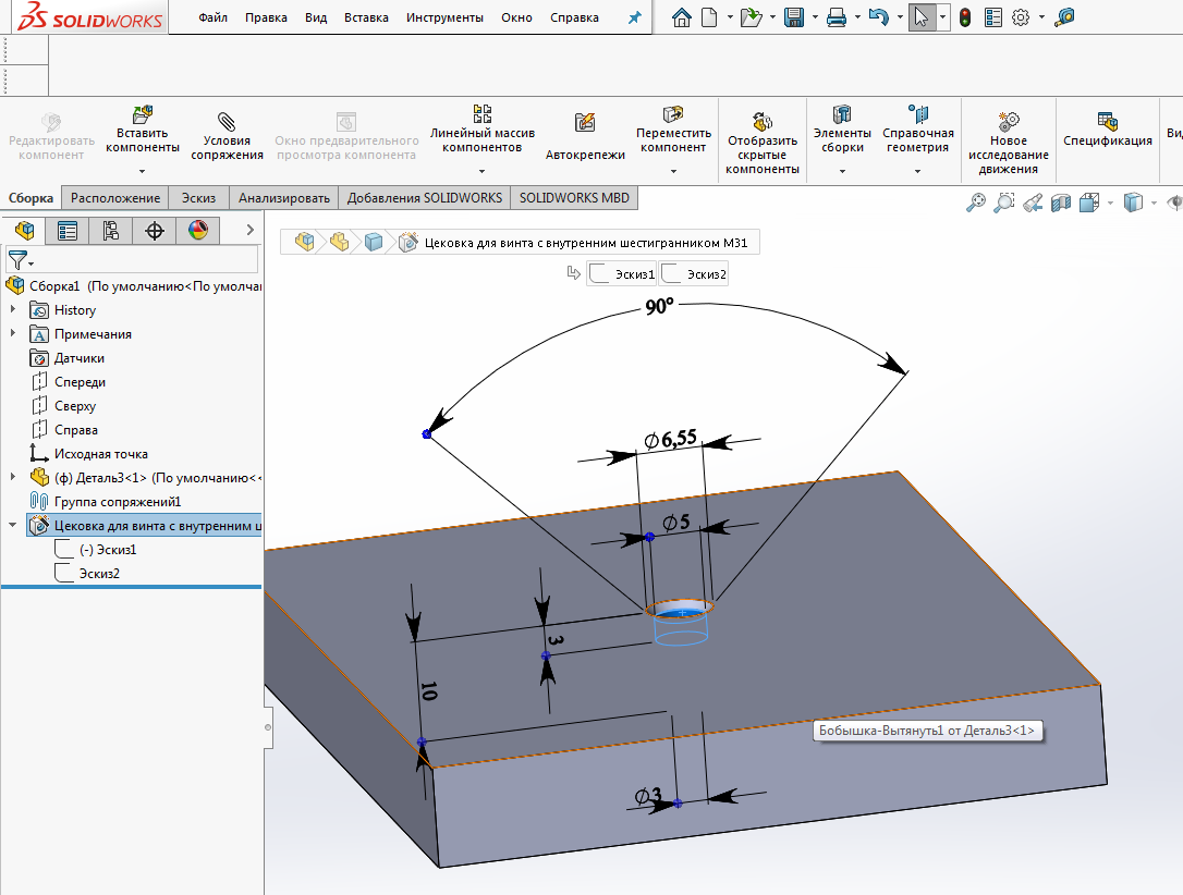

VAT писал(а): ↑ SolidWorks для винтов например м3 с конической шляпкой впотай делает простую зенковку причем для винтов с внутренним шестигранником диаметр 6.7, для крестового шлица почему то 6.3мм. С чем такая разница связана?
С данными, находящимися в Toolbox'е. :)
VAT писал(а): ↑ Да и хотелось бы покомпактнее - могу я сделать цековки 6мм с заглублением 0.15 мм - или тут какая то засада?
При создании отверстий все параметры можно менять.

VAT писал(а): ↑29 сен 2020, 19:21 SolidWorks для винтов например м3 с конической шляпкой впотай делает простую зенковку причем для винтов с внутренним шестигранником диаметр 6.7, для крестового шлица почему то 6.3мм. С чем такая разница связана? Да и хотелось бы покомпактнее - могу я сделать цековки 6мм с заглублением 0.15 мм - или тут какая то засада? И тогда сразу второй вопрос - какая фреза правильнее для этой работы 6мм на 90градусов, чтобы как сверлом ей действовать (в отверстии под тело винта) или допустим 5мм или 4мм и по спирали разворачивать?
Головки на ISO 10642 (DIN 7991) больше по диаметру - 6.72мах
С крестом бывают с разными головками. Никто не запрещает выбрать подходящий винт, обмерять и в солиде поставить нужные размеры.
И цековку тоже, но сначала мерять - потом может оказаться, что винты из другой коробки слегка торчат...

Serg писал(а): ↑ При создании отверстий все параметры можно менять.
как будто бы - да. а на самом деле не дает сделать отверстие меньше чем 3.2 и цековку менньше чем 6.2. хотя там дофига настроек..

Без проблем:
ss.png (1220 просмотров) <a class='original' href='./download/file.php?id=187034&mode=view' target=_blank>Загрузить оригинал (107.58 КБ)</a>
VAT
Сообщения: 841
Репутация: 28
Настоящее имя: Вадим
Сообщение VAT »
а.. да - хз что это было - действительно получается. спасибо
