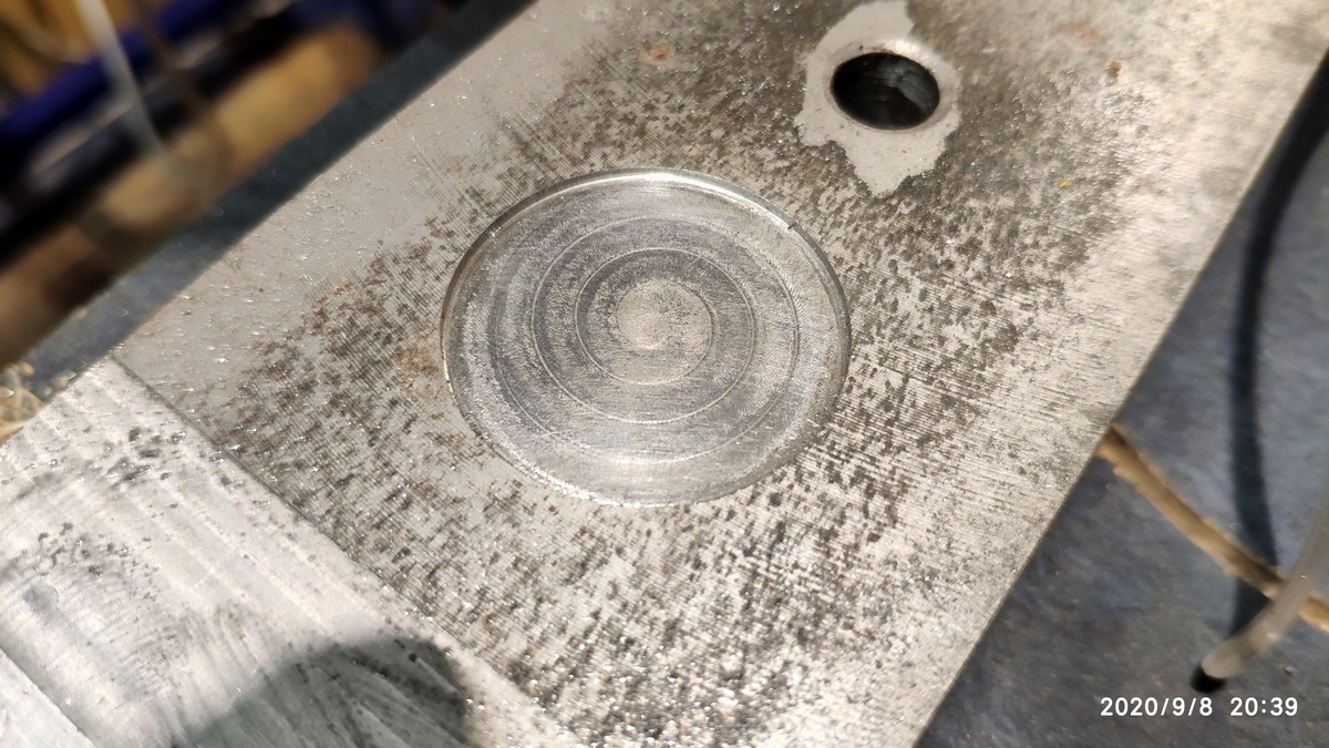

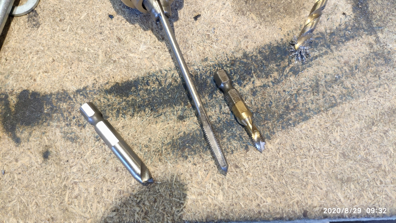

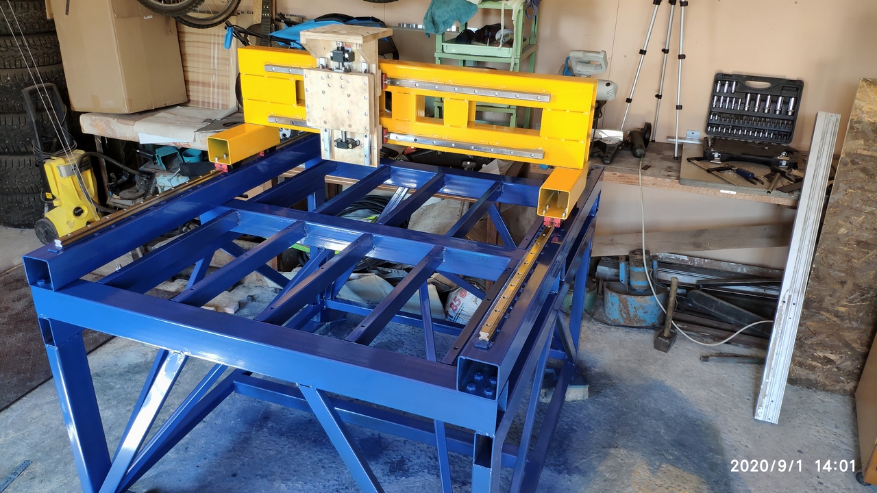

Давно не писал. Вообщем то рама надеюсь отстоялась. Был достаточно нудный процесс шабрения приваренных пластин под посадочные места профильных направляющих. Один день одна ось, другой день другая ось. Поверочной линейки не было. Скоро выложу шок- контент для гуру чпушников. Шабрил болгаркой, потом наждачкой с тяжелой болванкой. Покрашена, направляющие прикручены, были сломаны два метчика сверла (китайские, нарезал аккуратно шуруповертом). Но потом нечаянно купил машинный метчик, у него видимо съем на шаг меньше и очень успешно была нарезана резьба под болты направляющих.
Сейчас выглядет пока так, собираю ну очень неспешно. Ось зет пока фанерную оставлю, надо люминь найти и потом вырезать на своем.

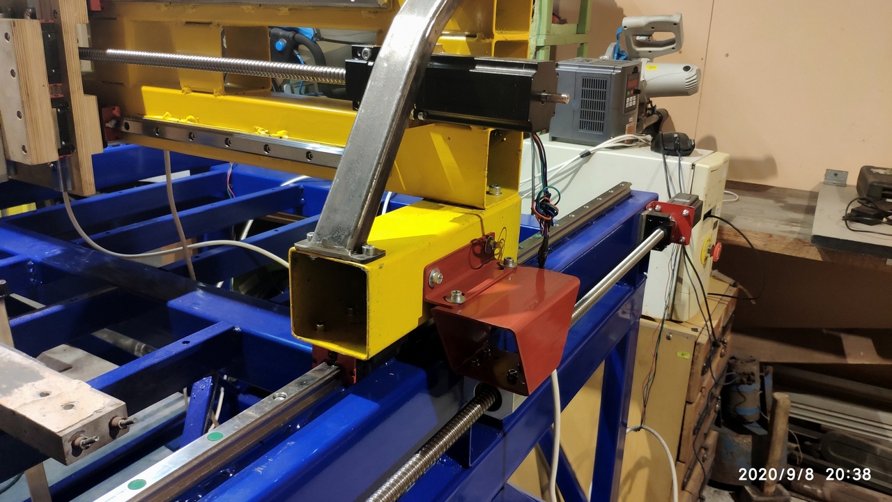

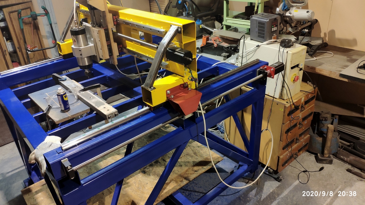

С жесткостью конечно соглашусь , что хлипко, вроде болтаешь, все мертво стоит, как индикатор упираешь, где надо посмотреть, то конечно все видно. Но опять смотря для чего станок. Конечно шумит сильно намного, от фанерного. Попробовал люминь, фреза 4- ка конечно пищит, 500 подача, 0,3 съем. Сделал глубиной 1,2 мм
IMG_20200908_203921.jpg (5212 просмотров) <a class='original' href='./download/file.php?id=185829&sid=580c213524ee07e5358a8783e85e4ed8&mode=view' target=_blank>Загрузить оригинал (484.88 КБ)</a>
Конечно 3 мм трубы жидкий материал. Проблема вот в чем. Да конечно портал стоит на 4 кусочках металла 3 мм толщины, естественно вдоль оси х, упираешься с усилием и индикатор показывает на куске трубы, к которой каретки игрека прикручены десятку. Затем когда упираешься в портал вдоль оси игрек (вдоль швп по игрек) килограмм так под тридцать и индикатором меряешь у каретки игрека, деформаций там нет никаких, а портал можно сдвинуть по оси игрек на 1,5 десятки, люфтов в швп вроде не было, опоры прикручены. Грешу на поводок от гайки до портала, слишком он у меня длинный получается и опять таки из "жидкого" металла. Естественно все это аукивается на шпинделе , при усилии на вал шпинделя кг 25, отклонение вала на пару десятых.
IMG_20200908_203850.jpg (5212 просмотров) <a class='original' href='./download/file.php?id=185830&sid=580c213524ee07e5358a8783e85e4ed8&mode=view' target=_blank>Загрузить оригинал (554.42 КБ)</a>
IMG_20200908_203855.jpg (5212 просмотров) <a class='original' href='./download/file.php?id=185831&sid=580c213524ee07e5358a8783e85e4ed8&mode=view' target=_blank>Загрузить оригинал (459.86 КБ)</a>
Конечно часть проблемы можно решить, заменив стойки под порталом на толстые пластины из металла, и сделать поводок по жестче.
Ездит 6 м/мин, на 7 срывы, опустил до 5. Ускорения 500, на фанерном 600 были все нормально, но тут как бы понимая, что тяжелее уменьшил. Не знаю много это или мало.

Да все нормально, не переживайте, если особенно станочек первый)
Сделаете выводы на будущее и следующий будет куда лучше.
По скоростям 6м/мин весьма не плохо для такого поля, если винт с шагом 5 мм.
Ускорение 500 я бы сказал даже великовато, я б может до 350 уменьшил.
