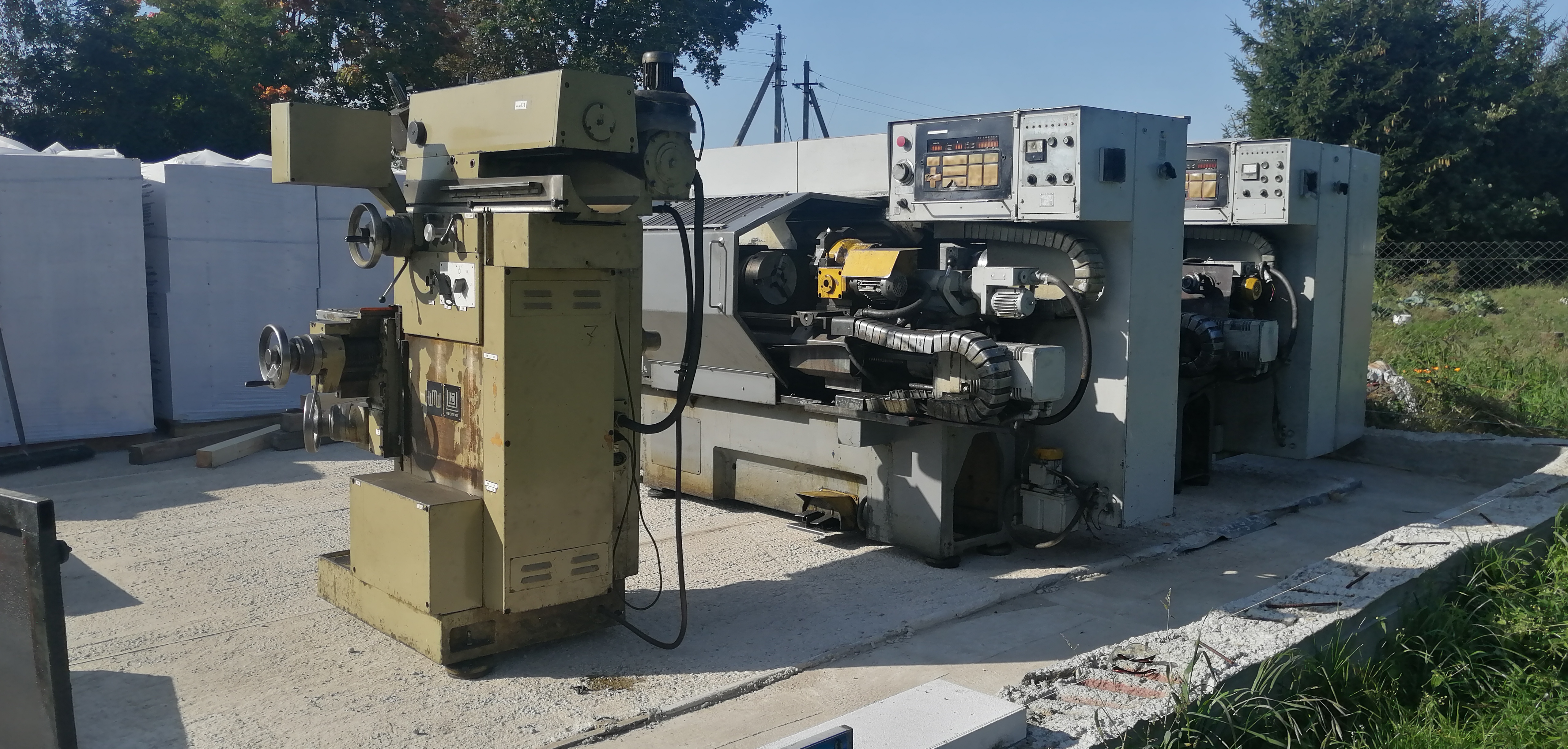

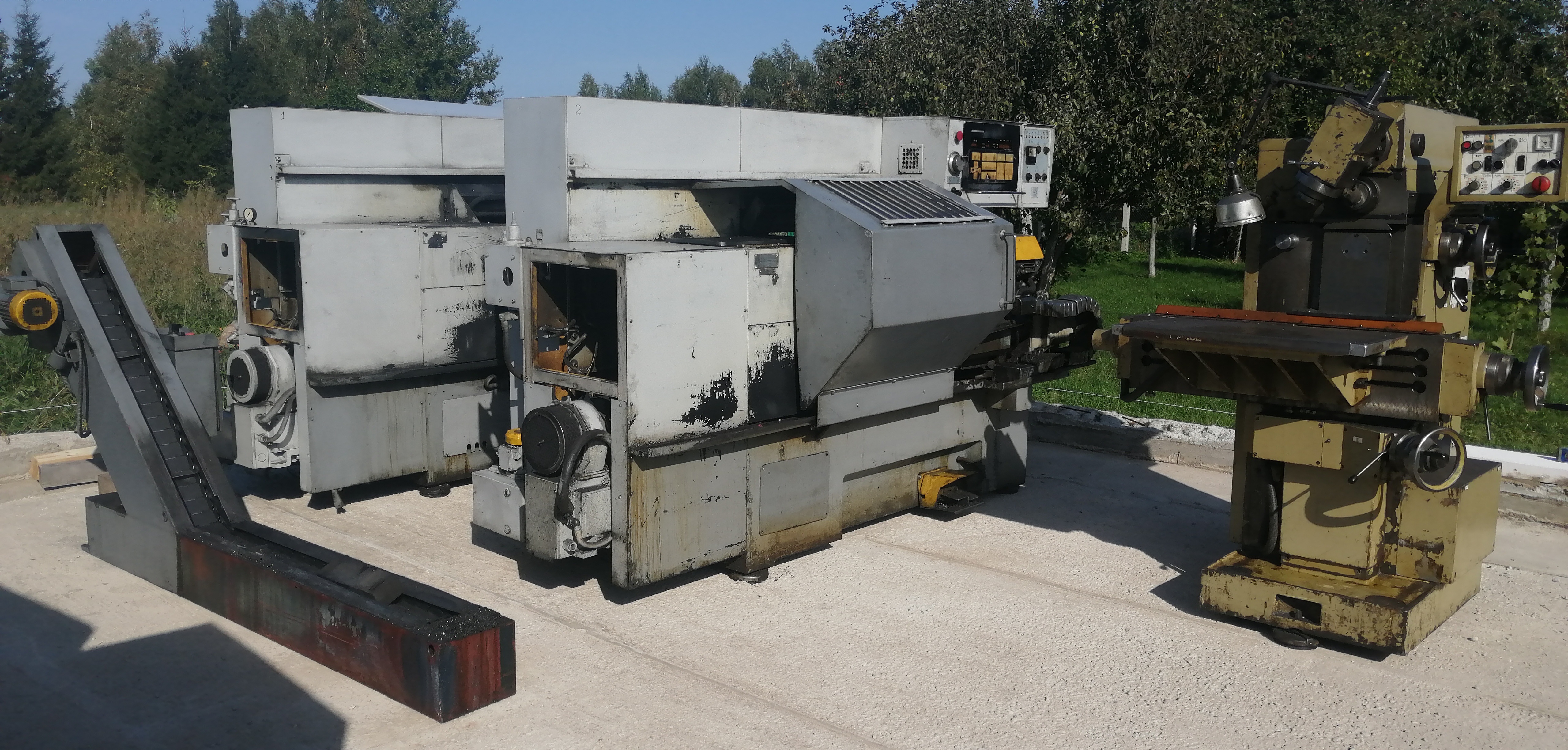

Всем привет. Я купил два чпу 16Б16Т1С1 они полность рабочий забрал с производства на котором он работали до последнего дня. Но я хочу сделать модернизацию на современное управление типо через ПК. Проштудировал интернет и понял что есть несколько вариантов модернизации. 1 это замена двигателей оси продольной и поперечной подачи на серво моторы. К ним ставятся управляющие блоки. Нц 31 меняют на какой балт систем или китайскую панель меняются всю автоматику. Короче полная замена электроники. Но я пока так не потяну. Но на этом форуме я вычитал что есть нейкая плата Mesa. И она из 2 х плат сотоит. Одна в pci слот в ПК и через кабель подрубается к другой плате, которая в свою очередь ставится уже на станок и к ней уже подрубаю я все моторы энкодеры датчики итд. И через ПК можно всем этим управлять. И как я понял что для такой модернизации надо толька эта плата Mesa и ПК остальное все родное остаётся, я правильно понял? Плюс к mesa ещё можно пульт подключать. У меня только есть ещё вопрос в чем отличие от полной замены электрики с установкой новой панели и серво моторов. От установки просто одной платы которая всем штатным станка управляет? Я так думаю что на новых серво мотора быстрее работает и точнее станок или я не прав? всем спасибо заранее за помощь. С чпу впервые в жизни связываюсь недели 2 только изучаю через интернет это занятие.

Re: Модернизация 16б16т1с1 помогите
Kubota 1989 писал(а): ↑ 7i92M+7i77
ну плюс по мелочи - блок питания на 24В на автоматику.
+ много проводов, стяжек, маркировки, наконечников, клемм и прочего электрического барахла.

Ну я понял. Я так понимаю это самая бюджетная модернизация чпу станка. А почему не комплект меsa 5i25 + 7i77?
ну можно и так, разница только PCI - Ethernet.

А как у вас с ПК? Меса это Линух. Я бы рассмотрел присумонивание какой нибудь токарной стойки от китайцев, обычно это будет аналог фанука плюс которого известность стойки и документации. Замена моторов и электроники обычно обусловлена совместимостью интерфейсов. Если стойка умеет выдавать нужный сигнал то замена мотров будет уже как раз к повышению точности иметь отношение.

Лучше меняй на месу, или вон ребята в Рязани делают PinCET - еще дешевле. Но функционал поменьше.
Я вот не брал никакие пром стойки - дороже и если что-то добавить/поменять - на уровне "не возможно". А с mesa подключил новую железку, прописал конфиг, вывел кнопочку на панельку - работает. Не так отрабатывает какой-то код - прописал по своему. Нет поддержки кода - дописал. Захотел пульт от плейстейшн подключить - воткнул, прописал кнопки - работает.
И ты работаешь на полноценном компе - всегда редактор кода будет выглядеть как полноценный редактор, иба является таковым. С посдветками синтаксиса и прочей удобной фигней. Никаких там урезанных перемещений с цифровой клавиатуры калькулятора. Мышкой выделил - скопировать/вставить, ctrl+z и тп. Каждая программа = отдельный файл. Скопировал, сделал изменения, сразу загрузил в ЧПУ.
Я из родных комплектующих выкинул целиком два шкафа (электроника ЧПУ и электроавтоматика(БП/реле и тп)). В шкафах же размещались драйвера для моторов. Большие, тупые, старые (с косяками) и на них не было никакой документации по настройке/ремонту.
Купил блоки питания и к ним подключил новые драйвера. А от них уже оригинальные моторы. Минус в том, что моторы староваты. Но станок работает, сотки поймать можно.
Энкодеры тоже оставил родные.

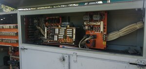

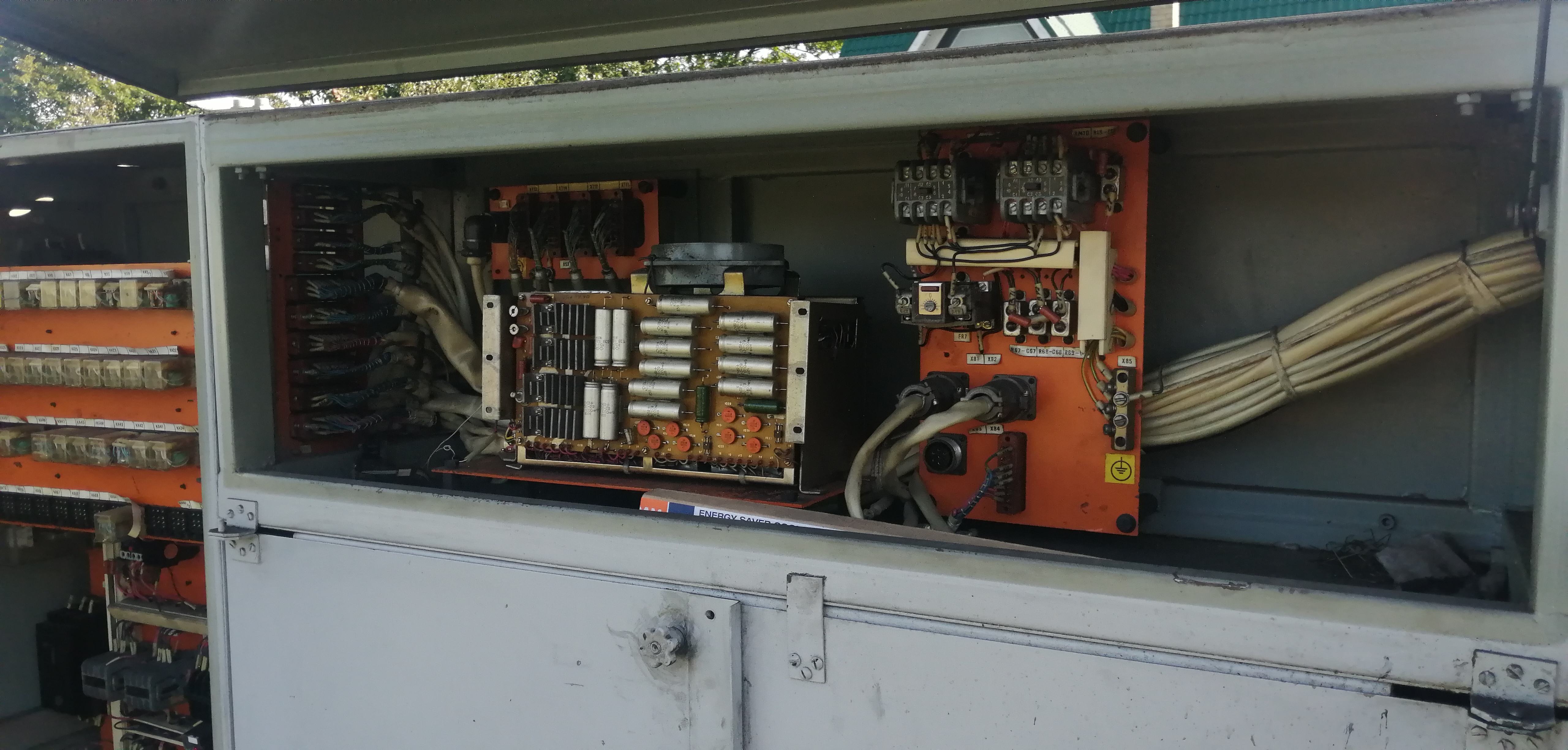

В твоем варианте в правом шкафу (у задней бабки) стоят драйвера моторов - Кемтор/ELL. Можно оставить, но как Nick заметил в соседней теме - в них лучше не лазить.
Вся остальная ерунда в шкафах выкидывается нафик.

Да все когда-то в первый раз. Я сам вообще краснодеревщик ну вот жизнь так повернулась что стал работать с металлом и затянуло как-то и интересно это дело а тема чпу вообще нравится вот и вникаю. Вообще я пока понимаю картину так.1. Все моторы и энкодеры я оставляю родные.2. По электрике оставляю только привода для управления осью x и y. Остальную электрику выкидываю. 3. Покупаю две платы MESA 7i77 + 5i25. + блок питания для неё. Плата 5i25 устанавливается в pci вход на материнскую плату компьютера. Потом к ней идёт кабель который уже подключается к плате 7i77 к это плате подключаются родные привода станка + 3 энкодеры. Один от шпинделя и 2 от осей x и y. А куда все остальное подрубается все насосы, концевики, и прочее? Я там понимаю надо ещё релейная плата? И вот я ещё не понимаю родной мотор шпинделя как работает и как он управляется? Можно ли его частотником управлять? Или лучше поставить а синхронный моторы к нему частотник а частотник уже подрубается к плате 7i77 чтобы через ПК уже управлять чистатой асинхроника. 4. На ПК ставится линух CNC. Я правильно понял схему все модернизации? Заранее благодарю.
Кстати вот фото станков.
IMG_20200924_220241.jpg (3786 просмотров) <a class='original' href='./download/file.php?id=186538&mode=view' target=_blank>Загрузить оригинал (2.26 МБ)</a>
IMG_20200924_160645.jpg (3786 просмотров) <a class='original' href='./download/file.php?id=186540&mode=view' target=_blank>Загрузить оригинал (2.93 МБ)</a>
IMG_20200924_145357.jpg (3786 просмотров) <a class='original' href='./download/file.php?id=186541&mode=view' target=_blank>Загрузить оригинал (3.54 МБ)</a>
IMG_20200924_144528.jpg (3786 просмотров) <a class='original' href='./download/file.php?id=186544&mode=view' target=_blank>Загрузить оригинал (4 МБ)</a>
IMG_20200924_160645.jpg (3786 просмотров) <a class='original' href='./download/file.php?id=186545&mode=view' target=_blank>Загрузить оригинал (2.93 МБ)</a>

Kubota 1989 писал(а): ↑ А куда все остальное подрубается все насосы, концевики, и прочее? Я там понимаю надо ещё релейная плата?
32 входа и 16 выходов уже есть на плате 7i77
Частотник можно подключить, вариантов много. Возможно потребуется дополнительная плата, либо если частотник хотите поменять на современный, тот можно по rs-485 прицепить к компу через свисток.

а кто сказал что там мотор асинхронный? там скорее всего постоянник, и управляется он тоже Кемтором. При чем у моего друга стоит два кемтора - один на шпиндель, а второй на ДВА мотора подач сразу.
Тут вопрос цены нового драйвера. Если скажем MDC брать - то тыщ 50 примерно. Если менять на асинхронник - то там 8-11 кВт. В идеале с энкодером и частотник такой же - тут ценник уже очень даже не веселый.
Хотя теоретически мотору шпинделя энкодер не нужен. Для LCNC достаточно повесить энкодер на сам шпиндель.
